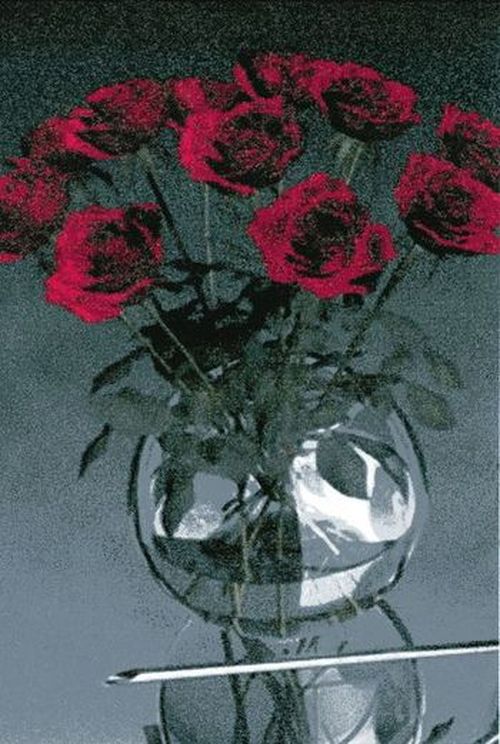

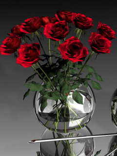

Купил МФУ (Epson RX 610) два месяца назад, установил капсульное СНПЧ от Resetters - печать фото была отличная (пример фото №1)
Недели три назад слетела ось (win-7), переустановил, все дрова поставил как и раньше, распечатывал текст - проблем небыло,
но вот пару дней назад понадобилось напечатать фото - вот что получилось (пример фото №2). Бьюсь уже два дня - ничего не меняется,
изменение настроек, переустановка дров - не помогает, не понимаю в чем дело, может кто из профи скажет в чем может быть причина,
или хотя бы подскажет - в каком направлении искать.
Спасибо.
RX610 Испортилось качество печати МФУ внезапно стал печатать фото с ужасным качеством (снег)

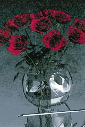

Приведенные фото отпечатанные на обычной бумаге (типа: Снежинка, SvetoCopy - плотность 80г/м2). Я не стал использовать фотобумагу так как проверял качество печати и дело
здесь не в бумаге, ведь фото №1 тоже отпечатано на такой же бумаге. Чернила использую InkTec - E0010 (водорастворимые). И три недели назад печать была отличная на любой бумаге.
Попробую взболтать, но поможет ли это, ведь чернила не пигментные.
Вот добавил увеличенное изображение как печатает сейчас:
| Сообщение #9 Отправлено 10 марта 2010 - 20:41
geron я такое вижу постоянно на Е-0009, если долго не печатали...если ВНИМАТЕЛЬНО посмотрите на тест дюз, то границы цветов будут наезжать или наоборот расходится, друг от друга..
