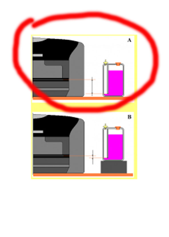

Да, я этот "сервис" уже обхожу стороной. FAQ читаю, сразу все не понятно, но разберусь постепенно. Принтер на работе, завтра фильтрами займусь. Некоторые фильтры испачканы краской, я так понял это фонтан. Наверное воздух не пропускают. Вот еще, в "сервисе" сказали доноры поднимать нельзя. Крутой у нас "СЕРВИС".

Обычно оптимальный уровень чернил в ВО - на 1-2 см. ниже уровня дюз. Может меняться от принтера к принтеру, т.е. подбирается эмпирически - по стабильной печати. Разные принтеры по-разному относятся к не оптимальной балансировке. Мой С87, например, легко переваривает и -4 и -5 см, но не переваривает 0. На 290-м диапазон, вроде, поуже, но вполне достаточный, чтобы обходиться "баночками" (с отключенными сосудами Мариотта) и не слишком часто подливать чернила - просто подкладываю под весь блок сразу фанерки по 1 см. В общем, не заморачиваюсь точной стабилизацией и особо не напрягает - нормально печатает, прочисток не требует. При простое
Не менее важна хорошая проходимость шлейфа и ПГ. Забитые фильтры приводят к пропаже дюз в процессе печати.
В общем, начните с -2см и печатайте. Жизнь покажет.
А какие улучшения Вам нужны? В RPM у Вас все нормально, в простом качестве - стоит сменить картриджи на капсулы, и тогда уже искать причину.

Улучшения. Я же писал. И тесты есть. Проблема с двумя цветами. Сейчас вроде бы все нормализовалось, печатал до обнуления, обнулил, дальше печатаю все нормально (фильтры убрал, доноры приподнял).Буду экспериментировать и читать, в общем учиться. Завтра поеду за Epson T50. Закажу капсульную СНПЧ. Буду пробовать сам ставить (на... "сервис") Вот с чернилами пока не определился.
