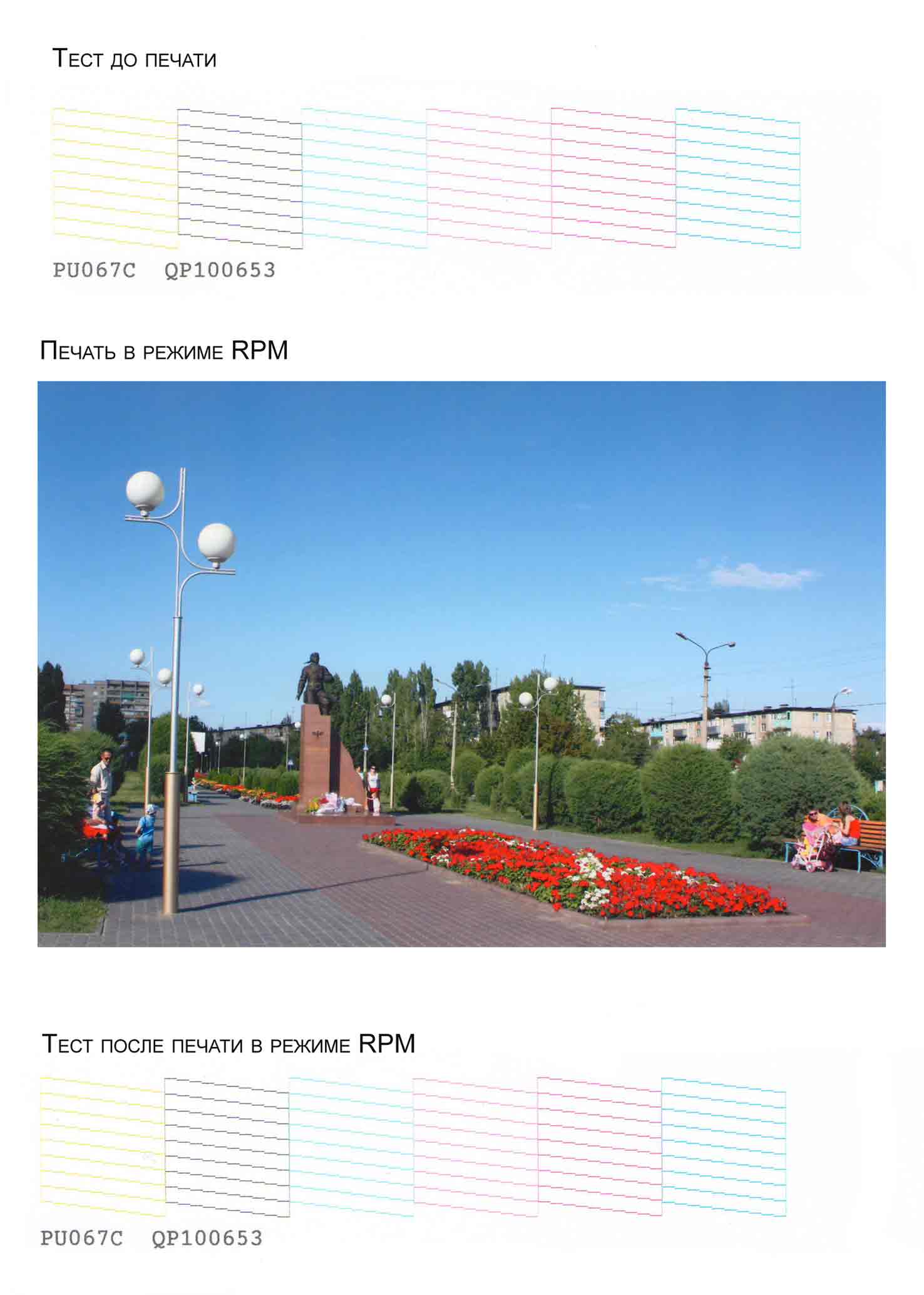

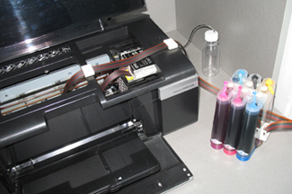

KamGrad, раз требует заменить картридж - сделать обнуление по инструкции для СНПЧ
Фотки мелковаты - ужать с сохранением достаточного качества легко в фотошопе, сохранить для web.
По тому, что видно:
1) расцепить доноры, чтобы легко видеть уровень чернил в воздушном отсеке. Прочитать про балансировку.
2) выбросить пружинки из картриджей. Лучше, конечно, вместе с картриджами - заменить на капсулы. Но сначала хотя бы пружинки. Описано в теме типа "причина засорения картриджных СНПЧ"
3) сделать прочистку, тест дюз, печать 1 листа в режиме RPM, сразу же тест дюз. Выложить результаты.
По тому, что видно:

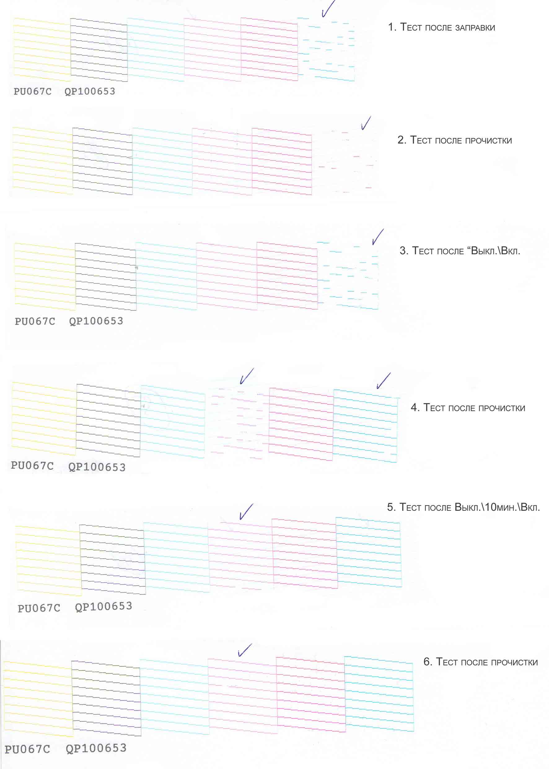

а тест дюз до и после где? Без них - бессмысленно рассматривать полосатую фотку.
На капсульную систему поменять не поздно до того момента, пока принтер живой. При этом можно купить только капсулы и планку с чипами - больше они ничем не различаются. В принципе, даже чипы можно старые использовать, если придумаете, как их фиксировать и обнулять.
Кстати, как у Вас обнуляются картриджи? Есть кнопка или вынимать-вставлять надо? Если вынимать-вставлять, то это источник завоздушивания. Отстаивать тогда надо после обнуления. И что-то похоже больно часто у Вас "кончаются" чернила. Много печатаете что ли? Или прочисток много делаете?

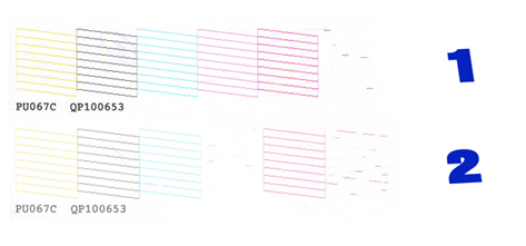

Картридж обнуляется кнопкой. Печатаю, если округлить 50 шт. в день. Вот тест, после обнуления.
Прочистки приходится делать только после обнуления. Заметил проблему в одних и тех же цветах. Сейчас после прочисток печатает хорошо (до обнуления). Подскажите какой марки СНПЧ взять и чернила, хочу быстрей купить (чтобы в работе простой не вышел) и пробовать самому ставить. Думаю еще Epson T50 купить.
RPM, тест завтра сделаю. Пойду домой читать про балансировку, причину засорения. Спасибо за внимание.

Ну так и печатайте в РПМ. До смены системы. Этот режим наиболее терпим к проблемам с подачей чернил и дюзами. Печать медленная, чернила успевают подаваться.
Но лучше, конечно, поставить капсулы - спокойнее за принтер и гемора меньше и диагностика проблем проще.

После балансировки изучите рядом:
ФАК по снпч. Что такое... посты "грабли доноров".
Поскольку. Воздушный фильтр в циане засран.
Видно погано...
Фонтан?
Видно погано...
Фонтан?
