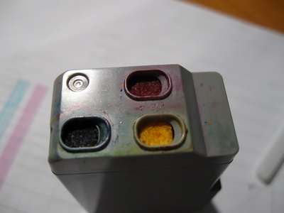

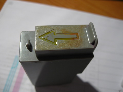

в данный момент пытаюсь промыть картридж BCI-24 и возникли вопросы. почитала тему по промывке чернильниц, и все равно не понятно. надо ли его разбирать? если надо, то как? а если его промывать, не разбирая, то с какой стороны лить ММ: с этой Прикрепленное изображение: IMG_2920.jpg или с этой? Прикрепленное изображение: IMG_2921.jpg
и как откачивать ММ? попыталась сделать самодельную присоску, чего-то ничего не откачивается.. у кого-нить есть фото на эту тему?
