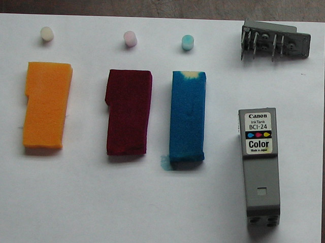

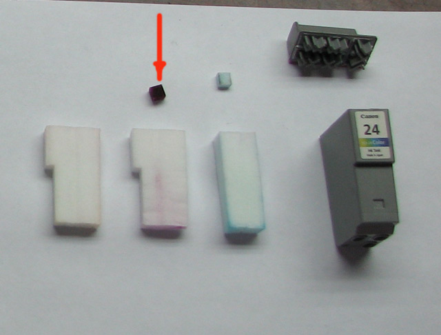

Спасибо! Возник вопрос по промывке: Как и в FAQ натянул трубочки и начал промывать. Сначала жёлтый уходил как в прорубь, а остальные стояли. Потом маджента начала пробиваться. В конец дня синий начал быстрее всех выкапыпать, а жёлтый наоборот застопорился. Не подскажете почему? Может образовались пузырьки воздуха внутри канала под сеточкой? Промывать до тех пор, пока не уравновесится скорость? Чернил уже нет. Выходит только ММ.
Визуально выгораний шлейфа нету.
Перед промывкой сделал тест дюз из драйвера принтера. Напомню, хозяин говорил, что год стоял. Жёлтого вообще не было, малиновый был почти нормально, синего было пару полосок. Чёрный тоже почти нормально. Сделал глубокую прочистку и ещё раз тест дюз. Ситуация не изменилась. Может зря делал проверку и мог попалить дюзы?
А применять можно наполнитель, если он стал таким деформированным как на фотке? Или он уже не будет удерживать чернила по краям и возникнет течь?

На промытой головке через сопла синего жидкость обычно проходит быстрее, чуть медленнее красный, желтый ещё медленнее, это обусловлено конструкцией головки. Если желтый застопорился из-за воздушной пробки - сделайте протяжку - пробка уберётся.
...а чернильницы промываю тем же ММ, водой промыть можно, конечно ( ...но значительно дольше, и качество промывки ни к чёрту...), но это смотря какими чернилами пользоваться. На нижней фотке чернильница после использования чернил WWM, даже ММ это не взял...
