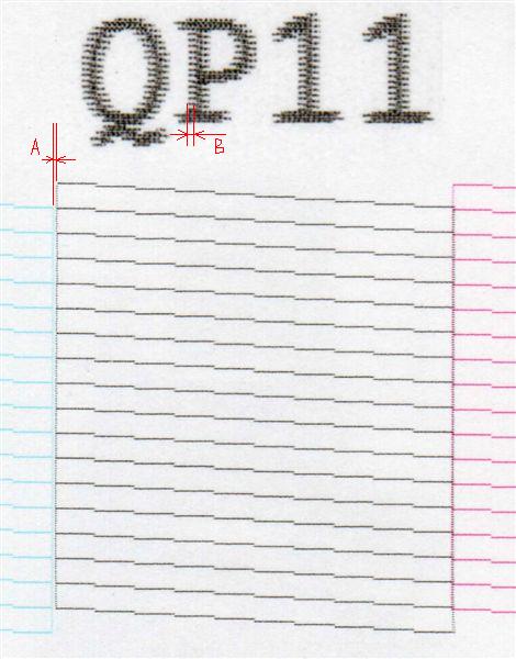

| Сообщение #98 Отправлено 27 декабря 2010 - 02:26
Ну вот и у меня задвоился чёрный. Убил целый день на перелопачивание форума
. И бутерброды, и энкодер (или как там его) протирал. В общем чепуха всё это. Только лишний раз рисковал чтонить запороть в принтере.
Уж наверное нужно как то в фак вынести отдельно именно по теме черных чернил инктек 10-х... Помогло только разбавление чернил ММ и распечатка десятка черных А4.
Собственно к чему пишу. Я не встретил нигде описание физики этого процесса, еслиб сразу осознал, спал бы уже давно.
Печать теста дюз происходит одним проходом. При этом более густые чернила (в нашем случае черные) "отстают" от более жидких (цветных). Это выражается на моем тесте дюз смещением всего черного ВПРАВО (расстояние А на тесте). Но при этом сам тест в остальном нормальный.
А вот двоится черный только при двунаправленной печати, ПГ едет в одну сторону, капли чернил отстают в этом направлении, едет в другую, и чернила туда же отстают. Расстояние "двоения" (на тесте расстояние В) как раз в два раза больше, чем расстояние А. Так как при печати текста отстали в обе стороны, в отличие от теста дюз. Что и требовалось доказать.
ЗЫ. Распечатал текст двумя способами, двойным проходом (быстрая печать) и в одну сторону. Разница ещё видна, печать в одну сторону дает лучший результат. Т.е. или мало разбавил, или не дошло разбавленное до ПГ.

| Сообщение #100 Отправлено 27 декабря 2010 - 16:02
Andrew TX710W (27th December 2010 - 03:26 AM) писал:
Пока не осознал, но есть рациональное зерно в Вашем предположении.
