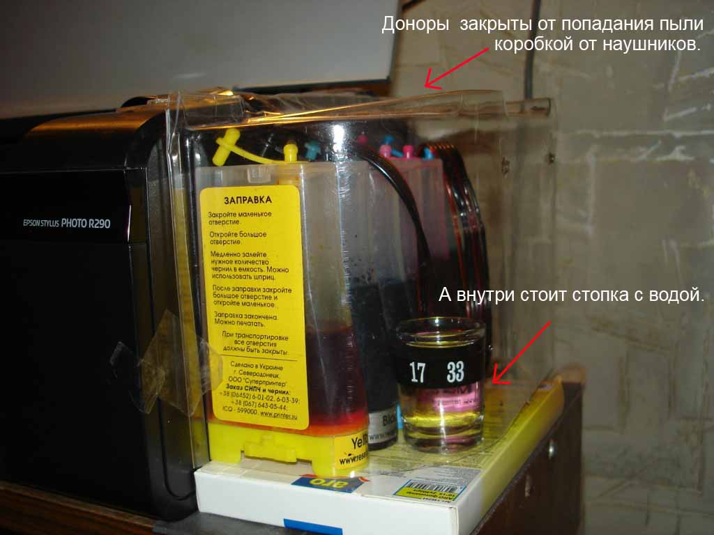

Из наблюдений и личных предположений: черный у "десятки" чуть густоват-с. Это понятно - попробуйте сделать чёрную воду. Перестарались ребята. Усугубляет ситуацию испарение из доноров.
Рекомендации дилетанта: положите на доноры влажную тряпочку. Как быстро она высыхает? За час-два или за сутки-двои?

Простой тест: берём любую тряпку размером с носовой платок. Мочим её в воде. Отжимаем рукой (кистью) применяя максимальное мужское усилие. Кладём тряпку рядом с принтером. Когда она высохнет?
Назовите время.

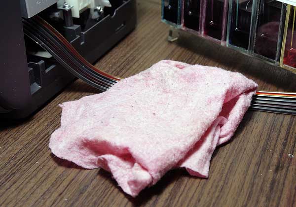

| Сообщение #71 Отправлено 11 марта 2010 - 19:53
Положите её на доноры. Если Мариотты. Что появится в чернильном отсеке?

Видимо конденсат. Или уровень поднимется в "воздушной" части?
М.б. сделать как нибудь так: взять ящик пластмассовый, наверное лучше герметичный, поставить туда доноры и стакан с водой, крышку закрыть, наверное можно и небольшое отверстие для подсоса воздуха оставить.
Или я не в том направелии думаю? :)
Кстати как минимум такая конструкция убережёт стол от случайной течи доноров :) Гдето тут подобное публиковалось.

"Ящик" и другие способы борьбы с пылью вынесен в:
ФАК по снпч. Что такое снпч.
Там же ссылки на обсуждения
Михаил Лексеич
Попробуйте. Может и есть смысл.
Но внимание чёрному всё-равно надо уделять чаще прочих.
Михаил Лексеич

Никто эксперимет не попробовал: положить рядом с принтером намоченный и отжатый с максимальной ручной силой носовой платок.
Интересует время высыхания. Час, два, ....десять?
17 00 по Москве. Тряпка положена рядом с принтером.

| Сообщение #80 Отправлено 12 марта 2010 - 18:42
Поверхность испарения у ткани во много раз больше.
Но и стопка пойдет. Как говорится: на безрыбье и жопа соловей.
