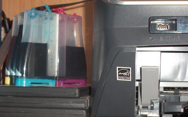

Купил недавно б/у у знакомого принтер епсон R390, вместе с снпч(производитель не известен, тип тоже не пойму - доноры сужающиеся к верху) и чернилами Инктек (водные) в литровой таре. Отпечатано на принтере до меня около 1500 фото 10на15 (или одна заправка СНПЧ).

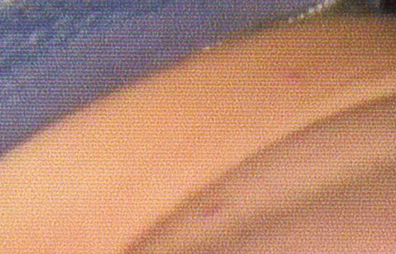

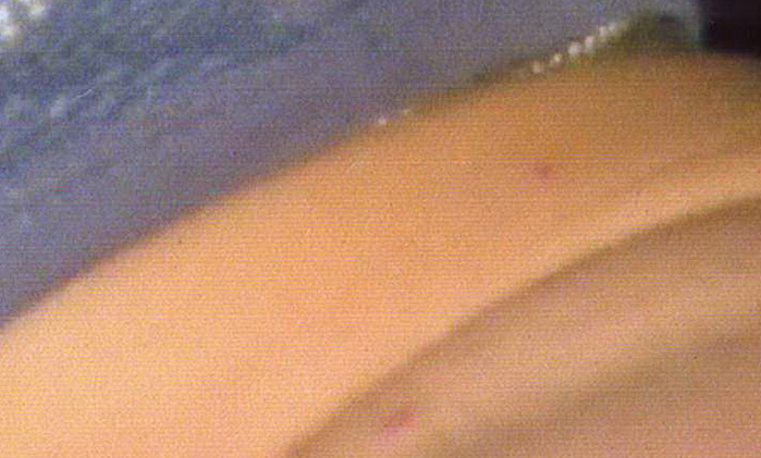

Проблема такова: При печати фото на глянце 230гр в качестве "фото" видна мелкая полосатость, которая вроде мельче, чем при забитой дюзе. В качестве "РПМ" полосы становятся менее заметными, так сказать чтобы их увидеть, нужно испачкать нос в чернилах)))) но они есть.

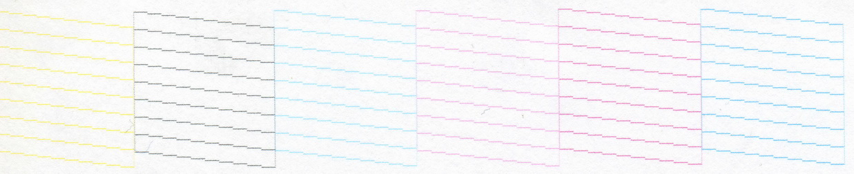

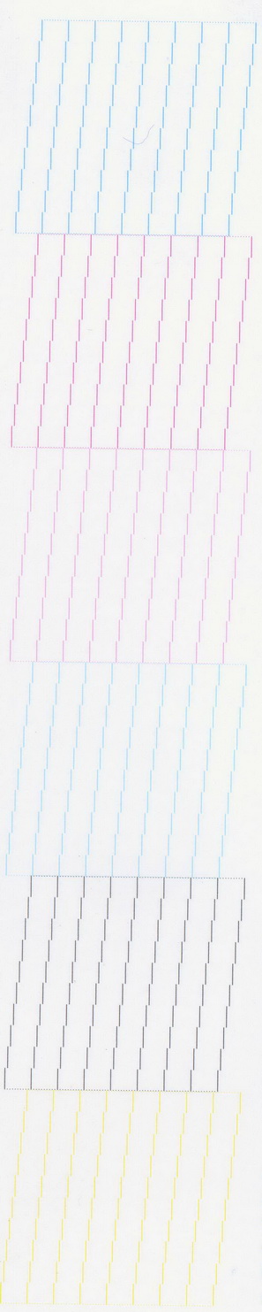

Привожу скан дюз. фотки в следующих постах положу.
Стоит ли обращать внимание на такие полосы и можно ли их побороть. Форум читал, но так и не понял, что считать полосатостью на фото!!!!!
вот скан в качестве Фото 1 кв.см примерно
и вот скан в качестве RPM 1 кв.см примерно

Выложите целое фото, а не кусочки. Проверте балансировку доноров. Есть еще вариант- возможно чернила загустели.

о чернилах тоже актуально - я не сливал с доноров, а долил.... глупо наверное)))) принтер 5 месяцев стоял...
Балансирую пробую, пробовал приподнять, но безрезультатно, попробую опускать потихоньку (по 1 двд кейсу)))))

Зачем целая фотка? Тест дюз кривой. Его нужно исправлять. Чернила не лучшие, хз какая серия. Доноры - хз какие, как заправлены и как установлены. Бумага -хз какая. Глянец. Отлично! ХЗ сколько ХЗ переменных. Мыть ПГ и ставить оригинальные картриджи. Тест дюз на фотобумаге. Тогда только можно судить об исправности принтера.
| Сообщение #7 Отправлено 21 февраля 2010 - 14:58
Вы хотите, чтобы мы свернули шею разглядывая Ваш тест? :D
Вы же кропировали, неужели сложно было нажать еще одно кнопку "повернуть на 90"?
Ну да ладно... Тест неплохой, единственное, что меня смущает - незначительное расхождение вертикальных линий на границе цветов. Это должно дать вертикальные полосы на фотографии а не горизонтальные. ИМХО, то, что у Вас на отпечатках - неудачная пара чернила/бумага, или незначительные огрехи в балансировке, или печать не в максимальном качестве (понимаю, что долго, но рыбку съесть и на пальму влезть...) или еще что-то о чем Вы умалчиваете.

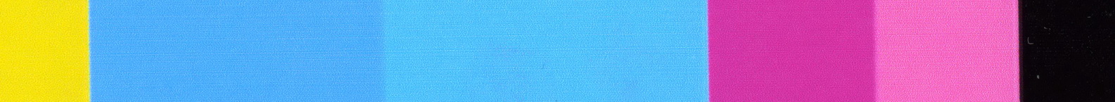

Сейчас печатал разными цветами (ближе к чистым cmyk), чтобы голова ходила поперек них, и полосатость от места к месту то сильнее, то меньше, но в одну линию по всем цветам. Я грешу на протяжку бумаги!!!!

Когда же люди выкинут то, что показано на снимке выше и перестанут беспокоить форум?
БУ принтеры покупают только идиоты. У них (идиотов) кайф - халява.

| Сообщение #12 Отправлено 21 февраля 2010 - 17:26

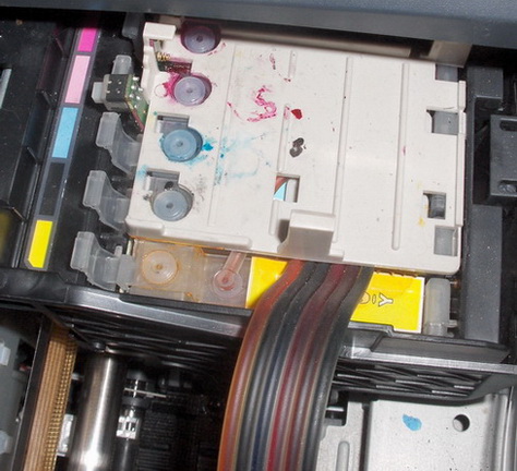

2 Duper
Йоперный балет, блин, пипец... А мужики то, и не знали...
Это что за хреновина в каретке?
Где Вы эту заразу подцепили?
С темдерьмом хламом, что стоит в каретке Вашего принтера - любые действия лишены смысла.
Это барахло никогда не работало и работать не будет. Любая возня вокруг него - напрасно потраченное время, силы и деньги.
Извините, но у меня нет лишнего времени, я не хочу напрасно тратить свои силы и мне есть куда потратить деньги, кроме как на интернет, писать как заставить работать то, что работать по определению не может.
Либо ставьте нормальную СНПЧ, если это еще возможно, либо продолжайте гробить принтер.
На Ваш выбор.

Как я понял дело в СНПЧ? Такая у нас в городе год назад стоила 1700! Для нормальной работы мне нужно поменять картриджи (которые в каретке) Или всю систему?

| Сообщение #15 Отправлено 21 февраля 2010 - 19:25
Совсем не обязательно. Просто у некоторых пользователей данного форума опатия к картриджам.

| Сообщение #17 Отправлено 21 февраля 2010 - 20:49
Duper (21st February 2010 - 05:46 PM) писал:
Если признаков ржавчины не обнаружено, выбрасываем ТО, что стоит в каретке принтера, моем ПГ, ставим капсулы и планку с чипами - шлейф и доноры можно оставить старые и радуемся.

| Сообщение #20 Отправлено 22 февраля 2010 - 11:30
Сегодня снимал картриджи, пружинки так и не понял как вынуьт - снял у каждого картриджа боковую стенку, а там все запаяно прозрачной пленкой. Больше вариантов разборки я не нашел... мути через пленку не увидел, пружины зеркальные. Прокинул шлейф так, чтобы не перегибался (петлей и под кареткой с выводом справа). По балансировке - пробовал поднимать выше, безрезультатно. Полосы по чистым (почти чистым, так как печатал через родной драйвер) цветам идут прямо поперек ВСЕХ цветов и на протяжении ВСЕГО снимка. Скан вроде выкладывал. Может и сухость - в комнате достаточно сухо - мой нос об этом говорит сухостью в нем))))))))) А если почистить и смазать механизм протяжки бумаги? Принтер стоял какое-то время в гараже и иногда еще и печатал. А там было ой как пыльно!
