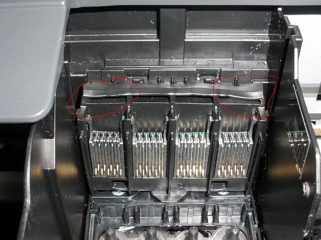

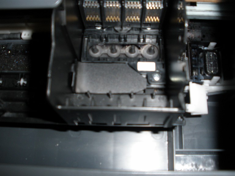

|    Сообщение #27 Отправлено 02 марта 2010 - 17:00   Nikita1981
Спасибо!
Вот про эту пластину я говорил. Свернулась родная по краям-эту вырезал из коробки CD / Как скажите будет служить?
Кружками показано где приплавилось. Но двигается немного только левая сторона. Незнаю или получится ,но мне кажется если установить планку с чипами все должно быть в норме.
А ваше мнение?

|    Сообщение #28 Отправлено 02 марта 2010 - 18:20   koka
Ежели планка с чипами станет и опознается...то ничего страшного...будет работать.
|    Сообщение #29 Отправлено 02 марта 2010 - 18:43   Episode
Просмотр сообщенияNikita1981 (2nd March 2010 - 05:00 PM) писал:
Ничего страшного и непоправимого не произошло. Планку с чипами можно закрепить прямо к контактной пластине китайским соплеметом после того, как принтер опознает чипы. В крайнем случае - вынести за пределы каретки и планку и контакты, был такой опыт.
В любом случае - это наименьшее, что могло приключиться (если, конечно, на плате с контактами не поплавился припой и СМД не сползли вниз :D но и это поправимо)
|    Сообщение #30 Отправлено 02 марта 2010 - 19:08   serkun
Просмотр сообщенияNikita1981 (2nd March 2010 - 09:52 AM) писал:
Решил просушить каретку феном-перестарался-деформировалась пластиковая пластина
вы что, строительным феном сушили что ли??? А нафига каретку сушить? Промакнул туалетной бумагой - она и сухая. Только на иглы трубочки надеть, чтобы ворсинки не попали. Вот если ПГ оказалась (или могла оказаться) залитой, то сушить ее надо не в принтере, а на батерее. Чем дольше - тем лучше! Здесь "лучше перебдеть, чем недобдеть", чтобы не пришлось мамку паять. В ПГ электроника снизу - в принтере ее не высушить. Правда, и залить в принтере не знаю, как можно.
|    Сообщение #31 Отправлено 02 марта 2010 - 19:08   Nikita1981
Буду ждать снпч и молиться. Проверю отпишу.
Спасибо что немного успокоили.

|    Сообщение #32 Отправлено 02 марта 2010 - 19:11   serkun
А планку с чипами вовсе из каретки вынуть можно и около мамки разместить. Кнопочку на проводах вывести куда надо.

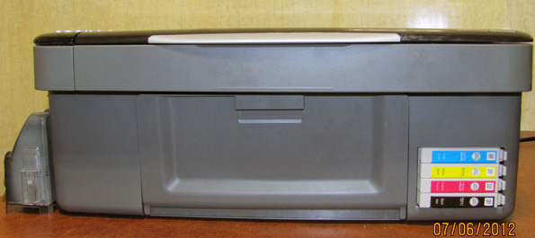

|    Сообщение #35 Отправлено 06 июля 2012 - 17:46   Egud
Ну я прикалуюсь, внатуре! Зачем глупые вопросы задавать?.. И так всем давно ясно, что ТАК само лучше! И МФУшка на домашний mini-PRO стала похожа :rolleyes:
