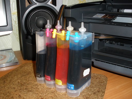

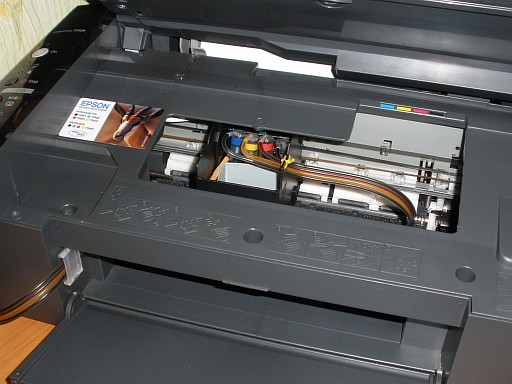

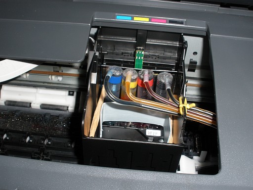

|    Сообщение #4 Отправлено 20 февраля 2010 - 21:33   Nikita1981
Вот так у меня все получилось!!!
А так я проложил шлейф!!!
  • Прикрепленное изображение: Resize_of_P2200980.JPG
  • Прикрепленное изображение: Resize_of_P2200981.JPG
МФУ Epson TX-109,СНПЧ - капсульная Resetters. Чернила водоростворимые WWM-E73.
|    Сообщение #5 Отправлено 20 февраля 2010 - 22:31   ЮХа
Просмотр сообщенияNikita1981 (20th February 2010 - 10:52 PM) писал:
А как Ваше мнение про прокладку шлейфа???
Внешне - хорошо. Извините, я с этими принтерами незнаком. Кроме того, не показаны на снимке доноры.

|    Сообщение #6 Отправлено 20 февраля 2010 - 22:34
ГостьИскатель_*
:unsure:
Для этого придётся снимать капсулы со штуцеров и давать либо давление, либо разряжение.
Возможно стоит подождать пару-тройку дней.
Настроить балансировку, бутерброды, чистка капы...
Если после штатной прочистки будут пропадать дюзы...
Это будет либо завоздушивание из-за плохой герметичности, либо голодание из-за воздушных фильтров.
|    Сообщение #7 Отправлено 20 февраля 2010 - 22:48   Nikita1981
Доноры поднял на высоту пачки сигарет!!!
Чистку ПГ проводил - вставил шприцы с Зеленым MM и через слив шприцом прочистил и капу заодно!
В шприц входила чистая жидкость!!!
Фильтры работают нормально!
Наверное действительно подожду парочку дней-если будут пропадать дюзы тогда наверное нужно искать негерметичность!
Я на шприцы одел отрезки от капельницы( не штуцера- а самого кембрика) около 0,5 см,за сет этого они держатся!!!
Может в них какие то неполадки???
Просмотр сообщенияЮХа (20th February 2010 - 10:31 PM) писал:
Доноры офис (СНПЧ WWM )

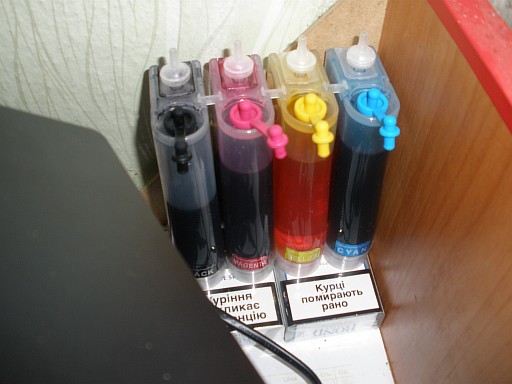

|    Сообщение #9 Отправлено 20 февраля 2010 - 23:07   Nikita1981
Не выходите пожалуйста, для меня очень ВАЖНО Ваше мнение!!!
Сейчас фото отправлю!!!
Вот мои доноры!!!
И еще раз!!!
|    Сообщение #10 Отправлено 20 февраля 2010 - 23:12   PhantomW12
Выгоните из ВО воздух, если он там есть, сделайте балансировку, есть тема через поиск найдете. Выбросьте фильтры, сделайте из трубочки, согните в букву Г. Печатайте тесты и ждите, будут вылеты, будите искать протечки.
|    Сообщение #11 Отправлено 20 февраля 2010 - 23:19   Valter71
Просмотр сообщенияNikita1981 (21st February 2010 - 12:07 AM) писал:
Вот мои доноры!!!
Фуфлыжные доноры, надо с перегородкой. У меня такие были, так и не смог их победить.

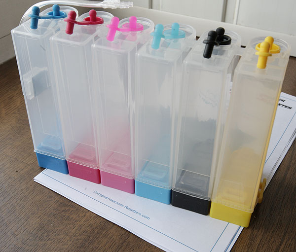

|    Сообщение #12 Отправлено 21 февраля 2010 - 12:13   ЮХа
Доноры выкинуть! Не надо рекомендовать использовать их как простые банки не доливая чернил до трубчатого воздушного отсека. Просто ВЫ-КИ-НУТЬ!
Всем! Ищите похожее:
  • Прикрепленное изображение: res.jpg

|    Сообщение #15 Отправлено 21 февраля 2010 - 14:16   Tack
Народ, не заваливайте человека информацией :) Нормальные доноры, если не заливать чернила выше уровня 1/3-1/2 от высоты банок. У меня уже четвертый год работают в таком режиме, пока на дюзы не жалуюсь :)

|    Сообщение #17 Отправлено 21 февраля 2010 - 14:47   ЮХа
Просмотр сообщенияTack (21st February 2010 - 03:16 PM) писал:
Нормальные доноры....
Категорически против. Выкинуть и забыть, как страшный сон. Никому не советовать, даже если имеется положительный результат использования!
Аналогично: забыть про картриджные СНПЧ, даже если у соседа всё ОК с этой мутатой!

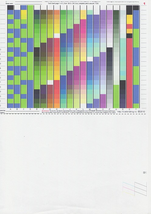

|    Сообщение #19 Отправлено 22 февраля 2010 - 20:21   Nikita1981
Просканировал тест дюз.
Если можно посмотрите.
Правда незнаю или все сделал правильно?
  • Прикрепленное изображение: Resize_of_Scan.jpg
|    Сообщение #20 Отправлено 22 февраля 2010 - 22:15
ГостьИскатель_*
Только в рамочку. Тест не поддаётся разглядыванию.
А ещё остались претензии к качеству печати?
