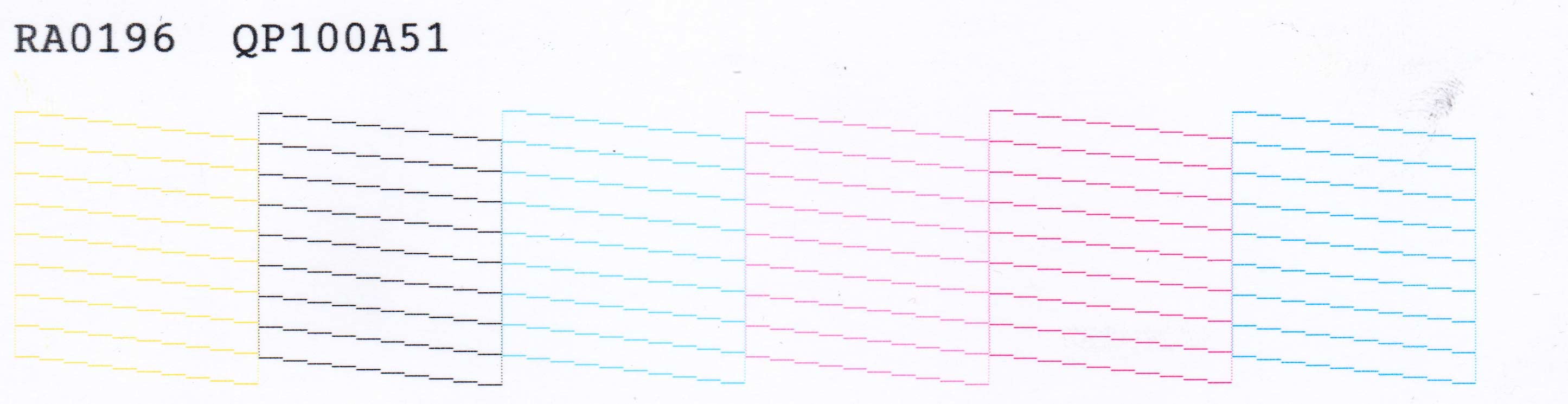

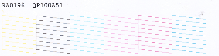

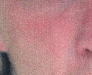

Поменял СНПЧ tx650 суперпринт ченила dctec водянка принтер как полосил так и полосит сначала ставил доноры на уровне потом выше принтера полосы как были так и есть поднял выше на 5см стало чуток лучше, тест дюз вроде ок желтый только не нравится, все промывал капу чистил! ваше мнение
да забыл вот дюзы
да забыл вот дюзы
Canon 1000kid+win7+Epson T50+снпч superPrint+DcTec
| Сообщение #24 Отправлено 20 февраля 2010 - 21:37
Поразительно хреновое изображение для 60кб теста.

По тесту криминала не видно. Лучше бы на фотобумаге.
Сделайте распечатку цветных полос для проверки работы с большими заливками.
ФАК по снпч. Промывка... тесты дюз.
Вероятно проблема с подачей чернил. Особенно, учитывая Ваше "поднял повыше".
Небось воздушные фильтры используете.
ФАК по снпч. Что такое... Как уберечь от пыли.

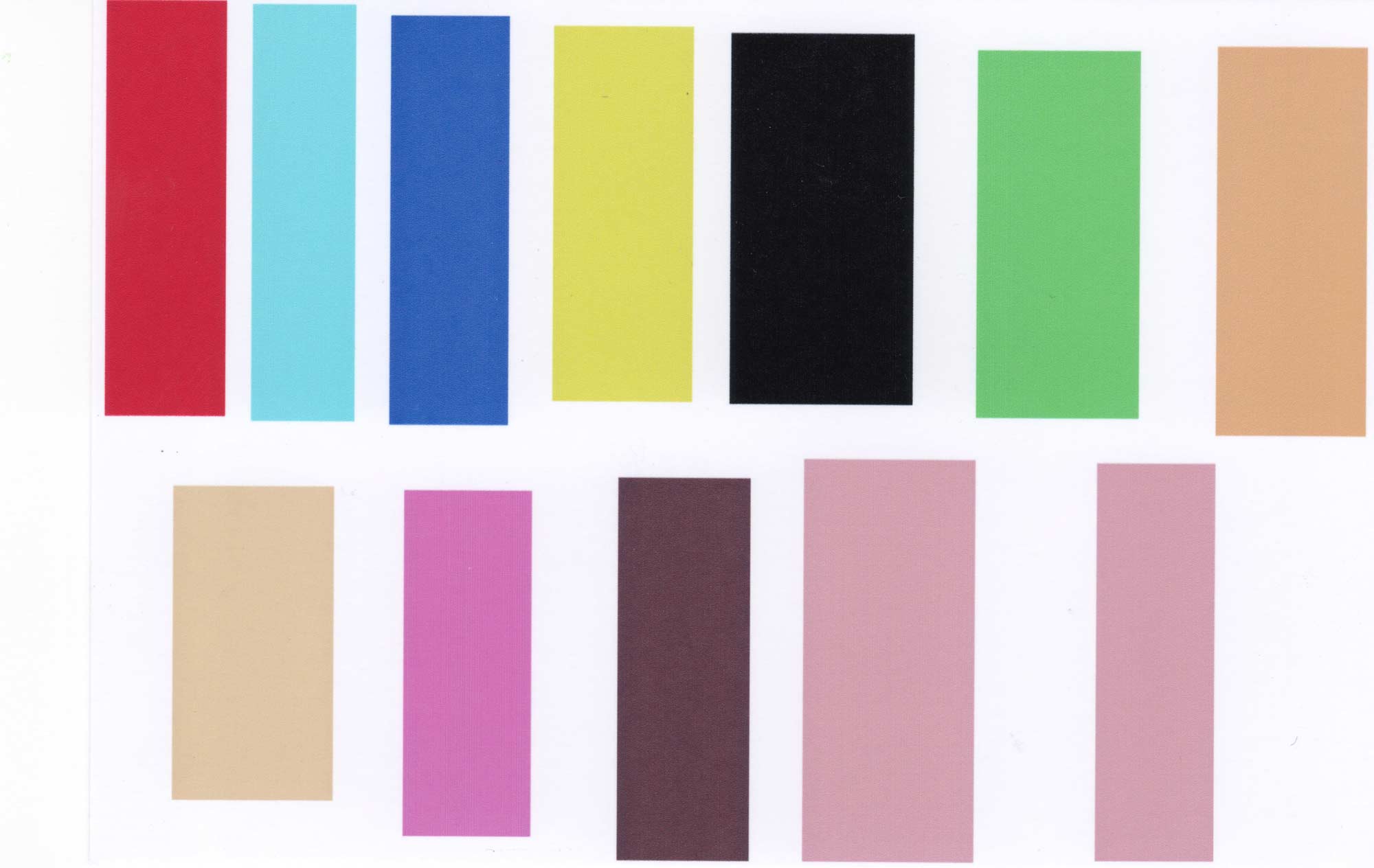

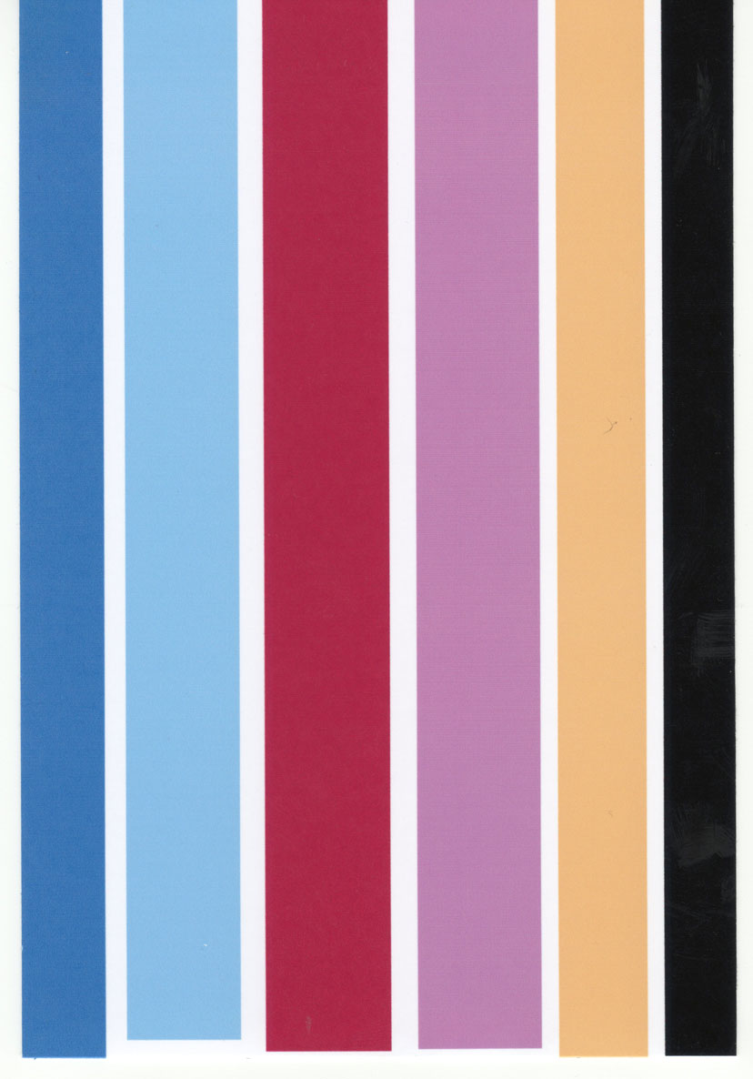

Тест распечатан на фото бумаге ламонд промывку делал бутерброд 7 раз прлюс шприцами промывка через драйве раз 5, ткните на полную заливку где можно такой тест сделать !
кстати нак наилучшем качестве полос фактически не видно!

| Сообщение #28 Отправлено 22 февраля 2010 - 08:52
| Сообщение #29 Отправлено 22 февраля 2010 - 10:35
Нужно 6 длинных цветных полос - во весь лист А4
Каких цветов, догадываетесь.
По этим полосам видно, что мажента (лайт) косит. И циан.
Уже в начале листа.
Уже в начале листа.

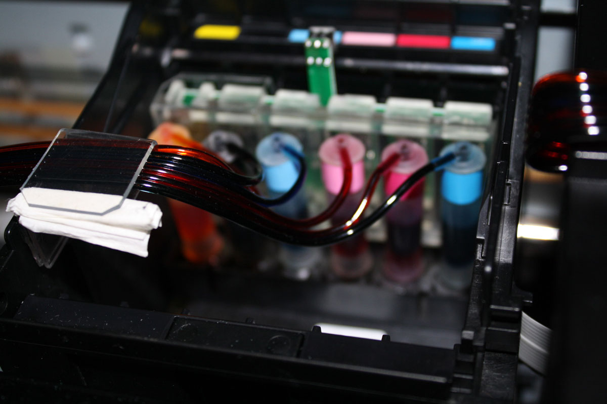

| Сообщение #31 Отправлено 22 февраля 2010 - 12:50

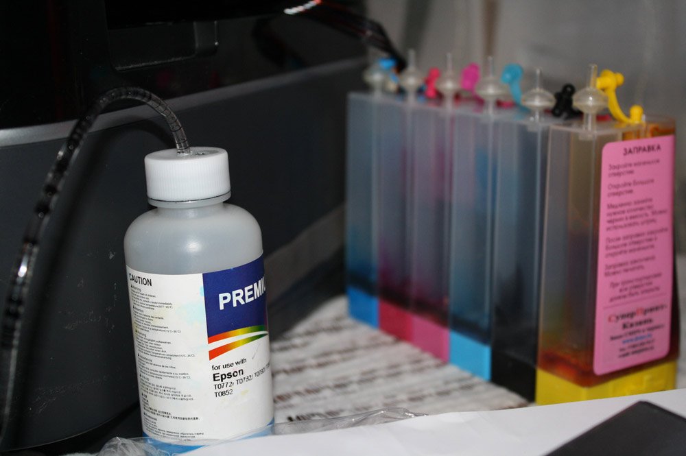

Фото доноров. С фильтрами и, заодно, воздушным отсеком.
Лучше бы просто одноцветные полосы без градации.
Тест с полосами повторить в RPM (Наилучшее фото).

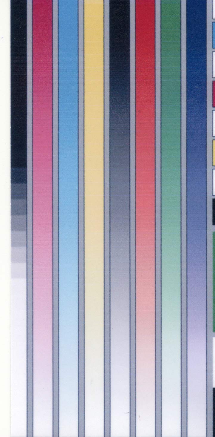

| Сообщение #32 Отправлено 22 февраля 2010 - 15:55
вот
вот тест
Наверно головка умерла но на картриджной снпч все хорошо было полосы были не заметны
фильтра снимал, доноры отпускал на 5см поднимал на 5см
сейчас даже не приглядываясь в глаза бросается или СНПЧ брак
вот тест

| Сообщение #33 Отправлено 22 февраля 2010 - 16:26
Эти полосы в каком режиме напечатаны?
Проблем с подачей не видно.
Если это обычный режим, видимо, проблема в голове.
Для очистки... попробуйте печатать без фильтров.
| Сообщение #34 Отправлено 22 февраля 2010 - 16:51
Это обычный режим наилучший ни чем не отличается
Фильтра снимал ни чего не изменилось походу точно голова но это стало сразу после установки СНПЧ сурерП
