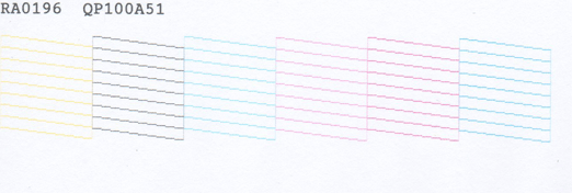

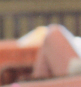

|    Сообщение #7 Отправлено 12 февраля 2010 - 22:50   ostroumov4
или вот
вот тест дюз

|    Сообщение #8 Отправлено 12 февраля 2010 - 22:56   ЮХа
Нормальный тест дюз и нормальный отпечаток для метода построчного рисования. Лупу в руки брать не надо.
Лучшие результаты будут тогда, когда влажность придёт в норму.
Но нам ведь она (влажность) пофигу. Мы лепим и лепим...

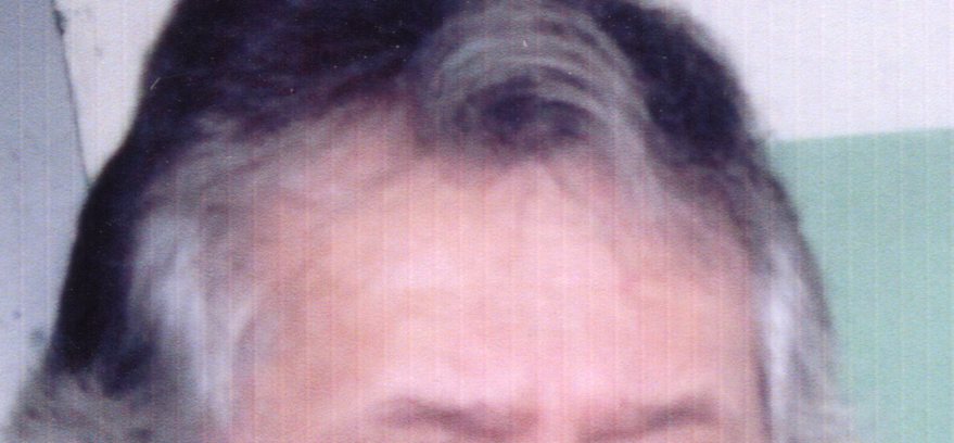

|    Сообщение #10 Отправлено 13 февраля 2010 - 07:55   ostroumov4
Вот еще снимок просто когда смотришь на снимок в живую бросается в глаза
больше всего на коже видно!
Красный в полосочку
  • Прикрепленное изображение: __________1.gif
Canon 1000kid+win7+Epson T50+снпч superPrint+DcTec

|    Сообщение #13 Отправлено 13 февраля 2010 - 23:07   ЮХа
Просмотр сообщенияostroumov4 (13th February 2010 - 08:55 AM) писал:
А где кожа?

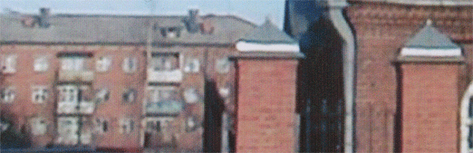

|    Сообщение #14 Отправлено 14 февраля 2010 - 09:37   ostroumov4
Просмотр сообщенияИскатель (13th February 2010 - 11:03 PM) писал:
Это точно.
Пружины оставь, без них скучно станет.
А так найдётся над какой проблемой голову поломать.
Это шутка? дак менять или нет кто что скажет?
т.е ели капсулы поставить проблем не будет и голову не поломать настанет скука?
Вот снимок кожи.
А если чернила то кроме inktус e0010 кому доверять?
  • Прикрепленное изображение: img010.jpg
