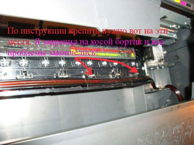

На счет волнистости, в начале темы говорили. Тоже установил СНПЧ, в шоке был от волн, стал рассматривать, заметил, что ПГ при отъезде в право, таки дном цепляет шлейф с капилярами. Т.к. в этом месте шлейф вниз уходит, сверху шлейфом образуется небольшая волна, вот головка по ней и ездит. Вывел шлейф в правом конце принтера через переднее отверстие - волна исчезла. Возможно поэтому у вас после у утяжеления головки волна стала чуть меньше. Если нужно могу сделать фото.

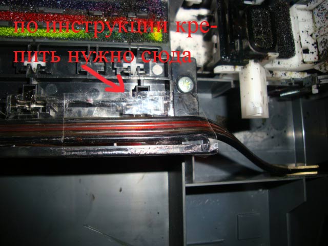

Шлейф действительно цплял ПГ, но причина волн была в другом. Шлейф недовал полностью откинуться белому фложочку который подымает и опускает капу, вот именно за него и цепляла ПГ, обноружил когда менял чернила. Вытягивал полностью шлейф для промывки, а в капсулы заливал жидкость для промывки, и вот когда запускал прочистку заметил, что он стал тише работать и когда снял шлейф увидел что этот флажок стал откланяться ниже! После промывки и укладки шлейфа немношко подругому проблема
полностью пропала. По инструкции шелейф крепится к днищу возле капы, а я его закрепил не к днищу а с боку на против капы. То-что шлейф недовал откинуться полностью флажку я заметил еще при первой устоновке но недал особого внимания так-как волнистость уменя была по центру листа, а не скраю.

на счет планки поддержки у меня все нормально (устанавливал по инструкции немного цепляла сразу переклеел и все ОК), в каретке крепится справой стороны, по инструкции в уровень коретки, а нужно на 3-5 мм. выше тогда тот края становится ниже и не цепляет. Пробуйте

Та же самая проблема с волнистостью. Дайте пожалуйста фото ваших исправлений.
| Сообщение #29 Отправлено 01 марта 2010 - 17:19
Фото я выложил вот здесь
На фото может плохо видно, что шлейф лежит не горизонтально, а под углом, я его прикрепил к косому бортику. на фото он держится на скотче так-как двухстороний уже не держит (прилипил на скотч временно, уже 2 недели как веременно все некак немогу купить двустороний скотч, а может и так сойдет

Вот фото как уменя закреплен шлейф
Надеюсь теперь понятно!?
