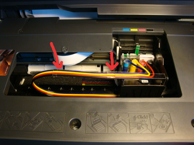

Здравствуйте.

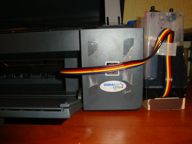

Я установил на принтер Epson TX117 СНПЧ суперпринт капсульную (Рессеторс) доноры Офис.Прикрепленное изображение: DSC0321911.jpg
Чернила использую пигментные InkTec Е007-100МВS. Покупал у официонального дилера от ИнТека в г. Донецк фирма InkTec-ВосТок.Прикрепленное изображение: DSC032321.jpg

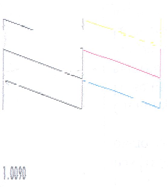

После установки делаю тест дюз, пропадают дюзы на всех цветах, делаю пару прочисток и получаю вот этот результатПрикрепленное изображение: img148.jpg
Посылаю на печать 5 страниц текста, 2 нормальные остальные полосят. Делаю тест дюз пропали некоторые дюзы на черном, сделал прочистку и оставил на ночь как советуют. Утром делаю тест дюз вроде норм начинаю печатать таже беда, настройках принтера стоит режим (ТЕКСТ). Ставлю режим (ТЕКСТ И ИЗОБРАЖЕНИЕ) печатает медленно, но 12 страниц нормально, а потом нужна очередная прочистка.
Перечитал форум. Сделал разов 5 бутерброд в качестве промывки использую СММ, результатов не дал. Тогда решил можете какие микро мусоринки сделал промывку обратным давлением, после промывка прокачиванием и еще раз 6 бутерброд. Все делал правельно как пишут профессионалы, результата это никокого недало все теже проблемы. Доноры работаю по системе Мариотта поэтому приподняты стоят на 1,5 см ниже чем уровень дюз. Шлейф проверял на проходимость все в норме перегибов тоже нет. В капсулах чернил где-то 50% герметичность системы нормальная уровень в капсуле не меняется.

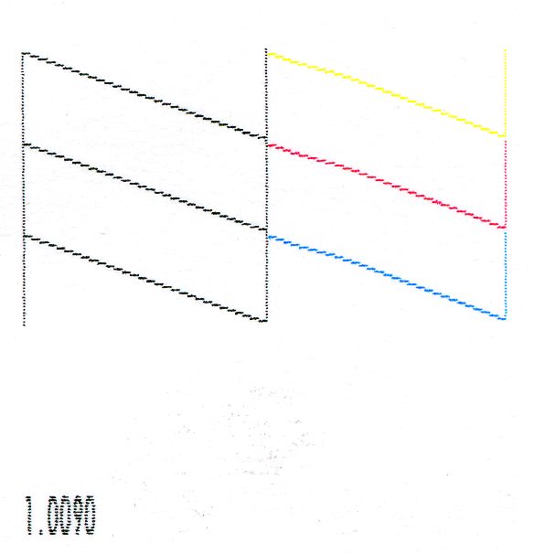

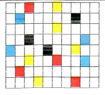

Вот тесты дюз после печати пару страниц всегда разные дюзы вылетаютПрикрепленное изображение: img155.jpg Прикрепленное изображение: img140.jpg

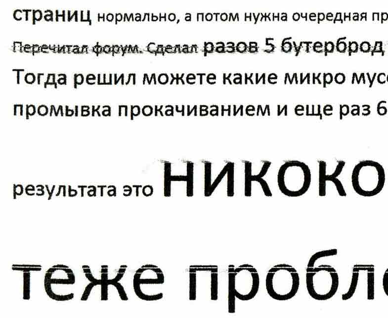

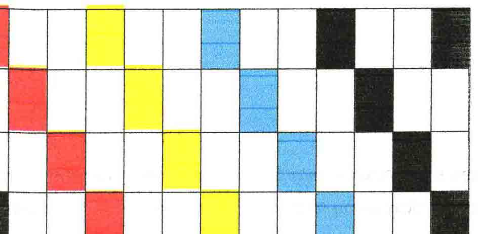

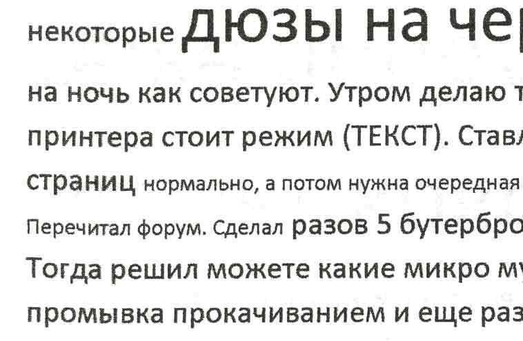

Делаю прочистку печатаю тест дюз все на месте. печатаю в режиме ТЕКСТ вот результатПрикрепленное изображение: img156.jpg Прикрепленное изображение: img135.jpg На распечатке таблицы видно что он цвета заливает немного выше чем должен, кстати это не отсканировано так неровно, а так печатает с волной. Если режим поставить ТЕКСТ И ИЗОБРАЖЕНИЕ и выше то будет все идеально ровно и цвета хорошо залиты.
Я так понимаю проблемы в основном при двухнаправленой скоростной печати.
На тестах дюз видно цветные с какой-то волной, но при распечатке фото кривоструя не наблюдаются.

В принтере стояли оригинальные катриджи (которые шли с принтером), когда закончились поставил СНПЧ. Не промывал, так как по форому читал, что после оригиналов промывать не обязательно, и когда покупал СНПЧ и чернила тоже сказали, что промывать не нужно. (та и мало почитал, знал бы тогда что промывать не состовляет ни каких проблем обязательно промыл бы!) На оригинальных катриджах проблем небыло, все работало отлично. Доноры пробывал и подымал выше и опускал результат тот же. Капсулы заполнены как писали в инструкции примерно на 50-60%, уровень в капсулах держится на одном месте. Есть одно "но", пока ждал СНПЧ заканчивался черный и принтер предложил в место черного печатать цветными в смысле с цветных делать черный цвет, и так он поработал около недели. Может подсох? Но если бы засох дюз не было вообще, а так они есть, а потом забиваются.

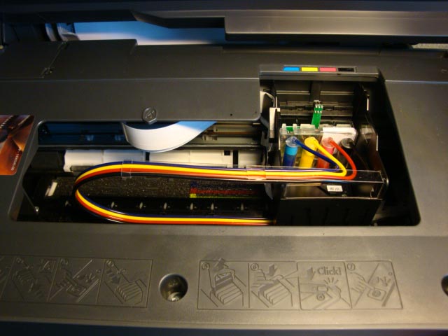

Кстати ничего сказать не можете почему он печатает с волной примерно по центру листа А4? Шлейф лежит как по мне нормально, ни где не цепляет и не мешает, когда стояли катриджи такого небыло.Прикрепленное изображение: DSC031990.jpg

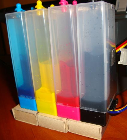

1. Балансировку не видно - уровень чернил в ВО.
После фото ВО можно думать о промывке, а потом уже о бутерброде.

1. балансировка вроде бы нормальная доноры работают, уровень чернил в ВО ниже на 1-1.5 см. чем дюзы. Вот фото Прикрепленное изображение: DSC03236.jpg Прикрепленное изображение: DSC03237.jpg

Положил в каретку груз принтер стал тише работать и немного улучшелся результат вот тест дюз после прочистки ПГ Прикрепленное изображение: img158.jpg пото распечатал вот табличку Прикрепленное изображение: img159.jpg видно что линии стали ровней чем раньше (в первом сообщение) но цвета залевает немного выше и какайта полоса на синем цвете. Текст вроде норм но раньше была волна по центру листа А4, а сейчас в начале слегка заметная.Прикрепленное изображение: img160.jpg
После распечатал 5 страниц текста без полошения, а на 6 стронице появилось Прикрепленное изображение: img161.jpg Раньше появлялось полосатость в конце 1 стр. Распечатал сразу тест дюз Прикрепленное изображение: img164.jpg пропала меньше дюз чем раньше, и кстати цветные дюзы тоже стали по ровней.

В принципе, такой принтер должен нормально печатать с донорами на столе без подставок.
Поскольку груз улучшил ситуацию, надо полагать, прочистка плохо работает из-за слабого прижима каретки.
У Вас пластиковая полоса под шлейфом не слишком жесткая?

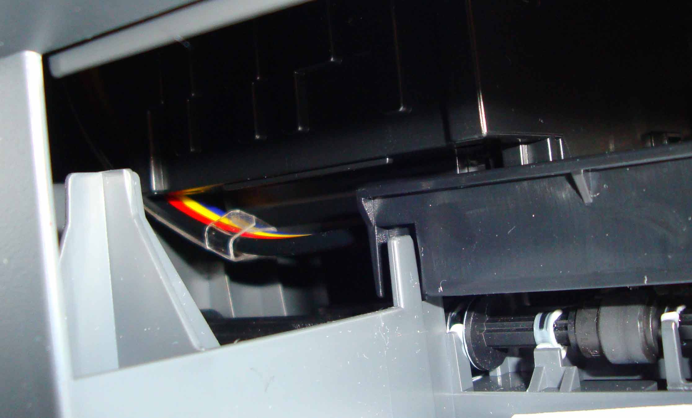

Вы имеете ввиду вот эту пластину ?Прикрепленное изображение: DSC0319912.jpg Она где-то толщеной 1 мм. как помне достаточна мягкая, а как она может влиять?

У Вас эта пластина где заканчивается и упирается ли во что-нибудь, или всё время в воздухе?
Судя по длине, она должна касаться шасси, как минимум при движении каретки.
|    Сообщение #14 Отправлено 12 февраля 2010 - 20:10   Ayndrey2010
Искатель
Когда коретка уходит в лево то это пластина плавно загибается вниз за шлейфом, в самом левом положении каретки пластина загибается аш под коретку, но негде не касается каретки! Когда устонавливал обратил на это внимание и удевился точности размера этой пластины.(молодцы конструкторщики)
Отодвинул каретку до упора вот фотока как согнулась пластинаПрикрепленное изображение: DSC03281.jpg. Лучше снять не получается. коретка уперается не в шлейф!

Это поддержка из комплекта снпч? Надо ж, любопытный вариант.
Для очистки, можно проверить без поддержки напечатать пару-тройку листов.
Перед этим побутербродить.
Если шлейф начнет заваливаться, хорошо бы подстраховать.
