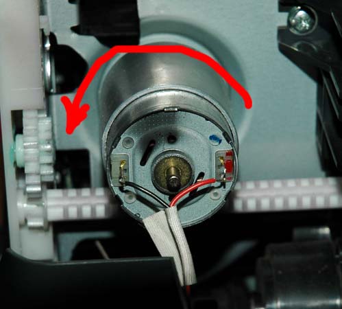

причин много, на моей практике проблема решалась заменой двигателя каретки, либо как полумера (но тоже помогает) можно повернуть двигатель на 180 градусов, можно еще в спирте промыть, можно вал смазать (я это делаю силиконовой смазкой). Вариантов смазки здесь предлогали тоже массу, вплоть до органических жиров. В общем читайте тему по ссылке, и пробуйте

Почитав тему про моторчик, ослабил пружинку натяжения ремня, как ЮХа делал. Только за неимением подходящей я ее не менял, а немного растянул. Каретка забегала легко-легко! Осталось только ПГ на место вернуть и проверить, будет ли чепятать нормально :)
