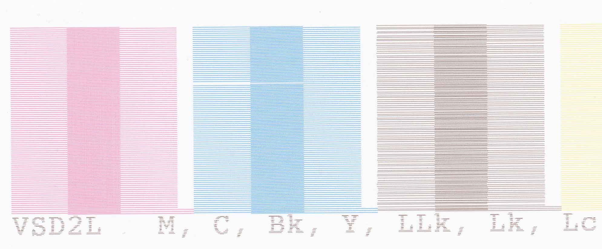

Кратко опишу что произошло с того времени. Мы сдали в сервисный центр наш 3800. В сервисном центре проделали диагностику и промыли голову. Проблема не исчезла. Тогда проверили электронику (это они так сказали) и заявили что ремонт обойдется в новые картриджи 15000 + голова 9000+ работа 3000. Итого 27000. На предложение промыть систему, воткнуть новые картриджи и сдать по гарантии в другой сервисный центр отказались :unsure: . Более того, они в темпе позвонили в Москву и заложили наш серийник представительству эпсон и лишили нас гарантии. Мы отказались от покупки новых картриджей и предложили на наш страх и риск без гарантии поставить голову в принтер без демонтажа СНПЧ. Они отказались. Мы забрали у них 3800, заплатили за диагностику 1500 и отвезли в другой сервисный центр. Там по случайности оказалась в наличии наша голова (которую иначе надо было бы ждать минимум 2 месяца) и за 7500 ее нам прикрутили за 2 дня.
Тут самое интересное. Чипы в связи со сливом чудовищного кол-ва чернил подошли к концу и НЕ ОБНУЛИЛИСЬ. Никак. Ни так, ни эдак. Звонили в ресеттерс, консультировались со специалистом. Ничего. Из ресеттерса довольно быстро вместе с другой снпч прислали новые чипы. Поставили - заработало. Но вот беда, при монтаже головы надо проделать штук 20 настроек из сервисной утилиты. Этого нам не сделали, так как принтер на тот момент не работал, а потом мы увезли его к себе. Возить эту махину с снпч, обливая все краской - занятие не для слабонервных, поэтому обратно для этих настроек мы не повезли. Господа из сервисного центра любезно дали нам мануал на 3800 и сервисную утилиту под страхом смерти.
Принтер запечатал. Правда не удалось настроить пункт Print Head Slant Adjustment. Выяснилось, что мастер КРИВО прикрутил голову. Ну чтож, сняли с головы шлейф. Открутили голову, прикрутили заново. Настроили. Также мастер не ввел ID новой головы. В данный момент из утилиты не заработали 2 пункта Auto Bi-D Adjustment, Auto Uni-D Adjustment. Утилита пишет - The communication error occurred. Check cable connection and printer power. Понятно, что кабель и вкл. принтера мы проверяли :angry: Пробовали с винды 7 32bit. Пробовали с нулевой XP. Результата нет. Но это все уже не существенно.
Осталась одна большая проблема:
Прикрепленное изображение: 3800_100k.jpg
Как вы видите с цветом black что-то не так. Все дюзы точно есть, соответсвующие тесты это показывают (Cyan еще не оправился после бутерброда). Но сами дюзы печатают с разными интервалами. Сразу после установки головки этого не было. Это появилось после того как он постоял без дела неделю. (это точно не от съема шлейфа, так как до съема я запустил этот тест и получил то же самое). Подумали краска подсохла на голове. Посадили на бутерброд. 1-й раз на 3 минуты. 2-й на 30, 3-й на 10. Потом прочистка из сервисной утилиты. Дали 2 часа отстоятся - 0 эффекта.
P.S. Мы пока не продали ни одной фотографии, а уже прокачали/разлили по богажнику 1 литр, 600 мл краски dctec. :unsure:

Стало лучше, но до идеального далеко. В чем может быть дело? Может эта промывка не достаточно сильная и надо воспользоваться водой с нашатырем? Также я не понимаю физики такой печати. Все дюзы печатают но не туда. Как это возможно? На краях дюз отложения и капли летят не туда? Вбщем одни вопросы...
