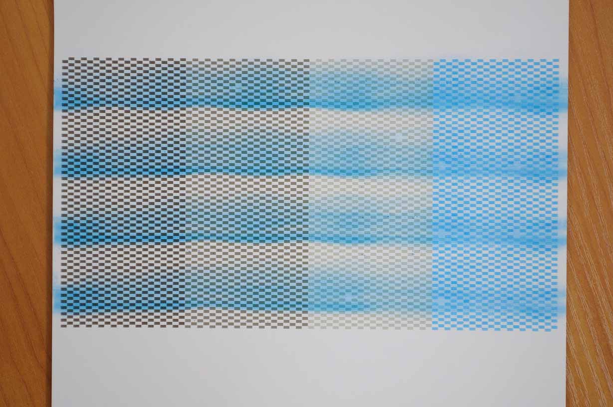

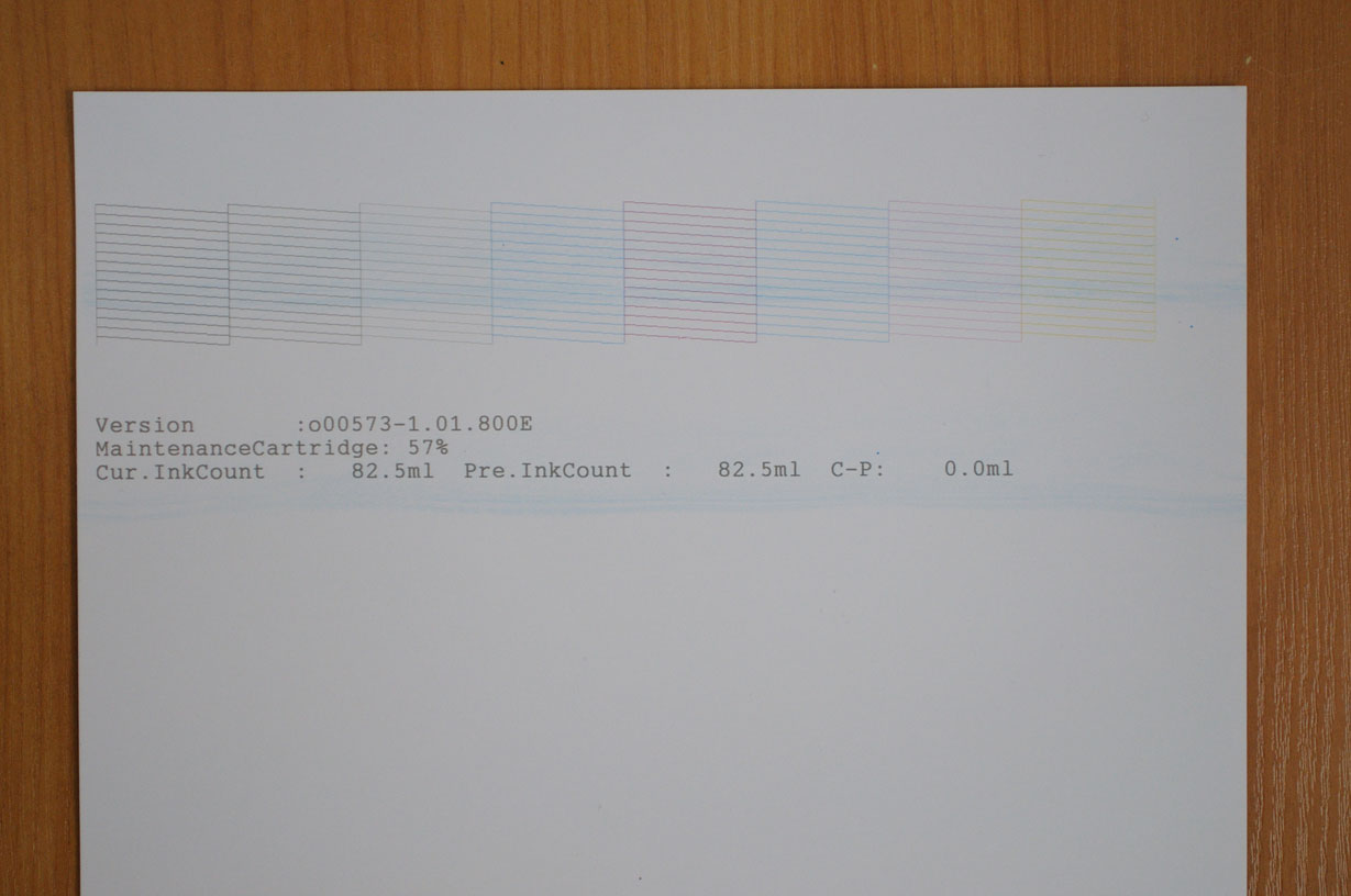

Всем привет!
Есть принтер Epson 3800. К нему СНПЧ SuperPrint с чернилами DCTec.
Некоторое время (неделю или около того) эта система печатала нормально,
но в один прекрасный момент стала заливать красителем Cyan те места,
где проходит печатающая головка. По виду похоже на разводы.
Тест дюз поначалу сообщал, что все ок. Потом ситуация немного ухудшиласть,
но в целом остается так, как на фото. Кто-нить знает в чем здесь может буть
проблема и как ее решить?
Прикрепленное изображение: 0002_100kb.jpg
Прикрепленное изображение: 0003_100kb.jpg
|    Сообщение #2 Отправлено 22 января 2010 - 16:07   Episode
Вероятнее всего, чернила попали на микросхему-декодер, которая расположена внутри самой ПГ или же на шлейф идущий к ней, в результате чего появились паразитные токи в цепи управления дюзами циана, что и вызывает их постоянную работу, т.е. постоянное "поплевывание" чернилами.
Конечно, возможен вариант полной разборки ПГ, поиск неприятности, помойка, сушка... Если, конечно, не подгорел сам декодер. Если сам декодер подгорел - усьо, пипец.
Но шансы повредить при этом ПГ очень велики, а шансы отремонтировать - стремятся к нулю.

|    Сообщение #7 Отправлено 25 января 2010 - 22:37   root
Если печатать ЧБ текст например - тоже такие облака?
Или только когда задействован ЦИАН?
По одной распечатке трудно понять. Разные режимы и их сканы нужны для такого дистанционного диагноза.
Когда началось? Как началось? Просто ни с того ни с сего?
|    Сообщение #8 Отправлено 26 января 2010 - 07:24   Zhgutov
Если печатать ЧБ текст или что-то только черными чернилами - разводы сохраняются. Началось просто ни с того ни с сего. Купили принтер, поставили СНПЧ, напечатали страниц 50 в течение нескольких дней, выключили на ночь, включили и получили разводы.
Чернила - водянка, DCTec (Hongsam под другим именем, если не ошибаюсь). Чтобы поставить родные картриджи - их надо купить. Мы ведь родные отправили для изготовления СНПЧ. Сдать в ремонт, чтобы голову поменяли, как-то дешевле получается =)

|    Сообщение #17 Отправлено 26 января 2010 - 20:57   root
Странно все-таки с облаками.
Похоже на электронику головы - не те команды дает, что нужны.
Т.е. если задать ЧБ печать, а голов плюется и голубыми чернилами - то тут проблема в управлении головой (на блоке печатающих головок находится дешифратор команд - возможно он гавкнулся...)
А может что с демпферной камерой на ПГ - глянуть бы для начала прежде чем менять.
Сервисников наших (форумчан) нужно спросить что подскажут.
|    Сообщение #18 Отправлено 26 января 2010 - 21:27   PrintSV
Посмотрите на распечатки, синие полосы скорей всего не из дюз вылетают, потому что след от края до края. Обычно эл.пробой на какой нибудь цвет, ограничивается до позиции этого цвета (в тесте к примеру). Хотя это надо смотреть до каких пор каретка передвигается при печати теста.
|    Сообщение #19 Отправлено 26 января 2010 - 22:26   root
не из дюз вылетают
А откуда???
Из бутылок с краской??? Так они герметичны...
|    Сообщение #20 Отправлено 26 января 2010 - 22:36   Electric
ИМХО, на ложные срабатывания дюз не похоже, потому что в таком случае получаются ровные горизонтальные линии. На сканах же линии волнообразные. Но мажет именно головка, т.к. период повторения разводов на скане №1 больше такового на скане №2 (из-за наличия пропуска между лесенкой теста и текстом). Ролики протяжки отпадают, т.к. разводы видны не по всей длине листа. Поэтому либо какой-то мусор прилип к головке, пропитался чернилами и мажет лист, либо чернила откуда-то подтекают (из головки, демпферной камеры, мест соединения), либо и то и другое.
