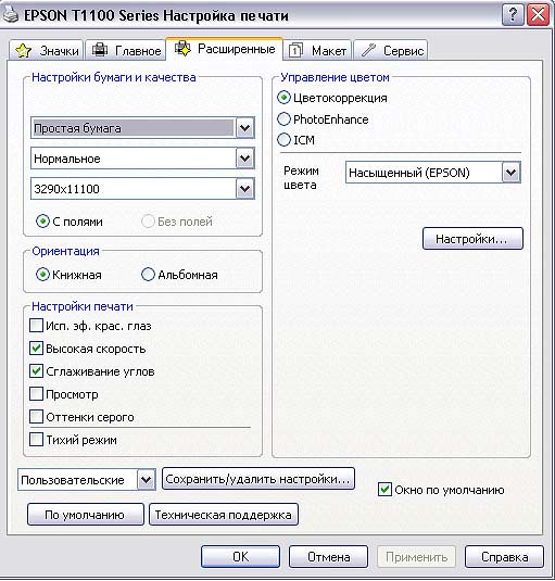

|    Сообщение #19 Отправлено 31 января 2012 - 21:58   Pitlord
Печатаю в таком режиме, дюзы в порядке, но есть полосы при печати, такие как при плохой калибровке. Как-будто бракованный попался.
Пробовал калибровать, не помогает.
Кто-нибудь, попробуйте, пожалуйста, напечатать фото в таком режиме, есть ли горизонтальные полосы через каждый сантиметр? Может у меня бумага как-то сдвигается в процессе печати?
  • Прикрепленное изображение: 01.jpg
|    Сообщение #20 Отправлено 31 января 2012 - 22:24   koka
Хе...а почему простая бумага...
