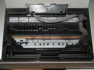

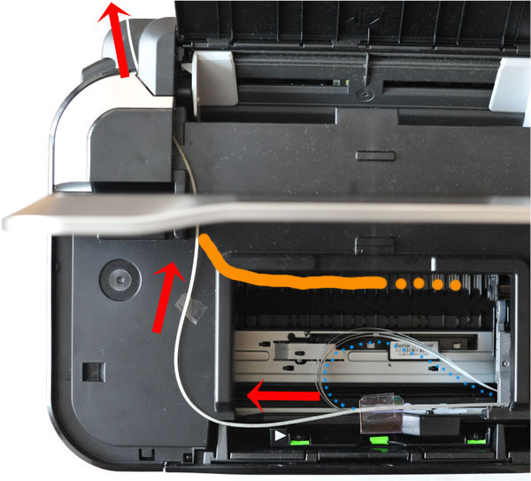

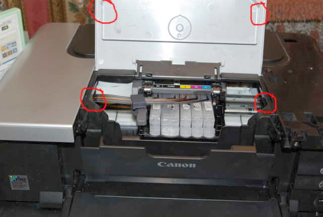

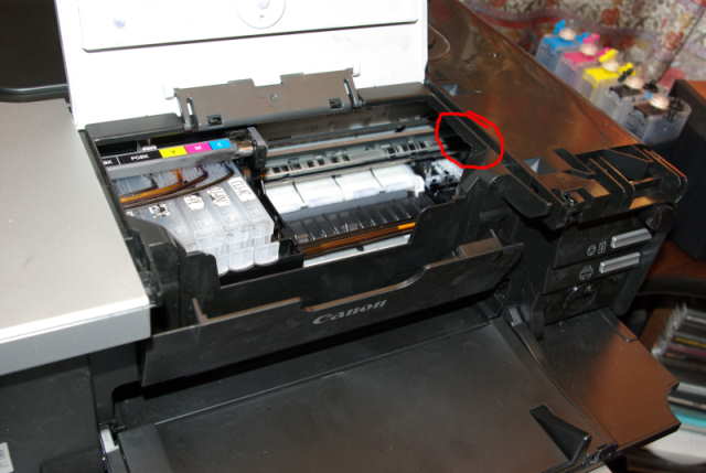

Доброго времени суток!
Ставил СНПЧ от RDM. Остальным советую, ИМХО от этой фирмы отказаться сразу: система не сбалансирована, чернила забивают голову так, что до сих пор не могу «привести её в порядок», хотя сделал уже 3 глубокие промывки с прокачкой/продувкой и душ (попытка). Но вернёмся к вопросу темы. На всех форумах и сайтах для IP4200 и IP5200 советуют прокладывать шлейф и установку СНПЧ с правой стороны от принтера. Я бы Вам посоветовал поменять положение и установить слева, так как шлейф установленный справа при работе принтера постоянно задевает «контактный» шлейф ПГ и может повредить его, что приведёт к печальным последствиям.
ВНИМАНИЕ:

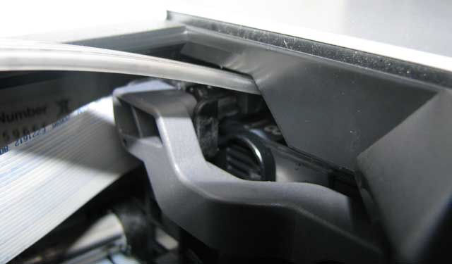

1. Фотографирование изображений по установке СНПЧ производились уже после снятия таковой, поэтому чернил в шлейфе НЕТ.
2. Сам шлейф от RDM широкий, поэтому пришлось выпиливать уголок, чтоб он легко проходил при работе. У RESETTERS шлейф – УЖЕ, возможно выпиливать ничего и не надо будет.
3. Выпиливать лучше на перевёрнутом принтере, чтобы стружка не попадала вовнутрь принтера, а саму стружку можно было бы потом убрать пылесосом. Нужно 2 человека (один пилит, другой держит принтер).
4. Все работы производятся на выключенном принтере: «Вывод каретки в положение замены картриджа и выниманием вилки из розетки».
5. Поводок под шлейф предварительно «прижимается» чем ни будь «тяжёлым», для лучшей ориентации шлейфа.

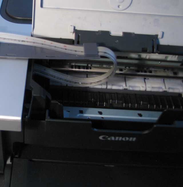

И так:
1. С левой стороны выпиливаем уголок + 2-3 мм. в сторону (примерно) до ребра жёсткости.
2. Вставляем картриджи
3. Отводим каретку в крайнее правое положение
4. Прокладываем шлейф и закрепляем его на поводке (предварительно), чтобы не было сильного натяжения шлейфа.
5. Отводим каретку в крайнее левое положение и оставляем небольшую петлю.
6. Проверяем ход каретки из крайнего правого положения в крайнее левое, чтобы не было сильного натяжения шлейфа и большой петли. Крепим окончательно поводок шлейфа.

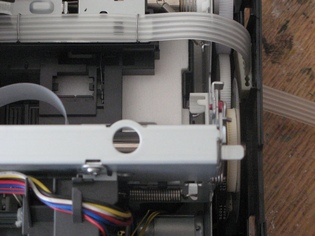

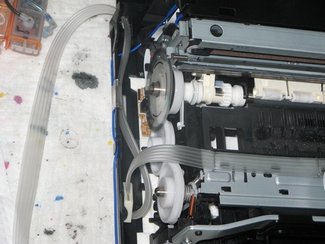

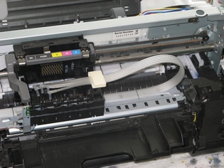

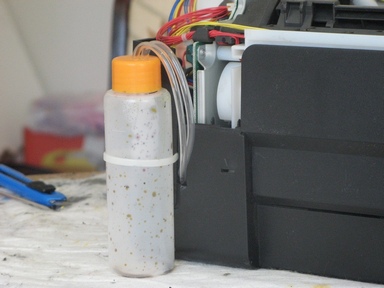

Вот на днях притащили IP5200 на СНПЧ. От прокладки шлейфа по верху в кенонах я отказался по нескольким причинам:
1. Эстетичность. Открытая крышка и болтающийся шлейф не придает красоты довольно симпатичному принтеру.
2. Доступность шлейфа + кривые ручки юзера = поломка принтера.
3. Несколько раз защемило шлейф и заклинило ПГ.

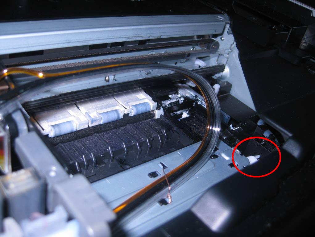

Поэтому прокладываю шлейф по низу, под кареткой.
Вот кратко, в картинках, как я сделал:

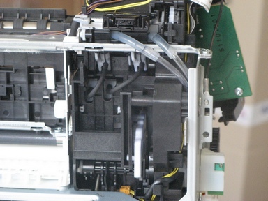

1. Начну с вывода слива:
Удлинил выходы помпы трубкой от капельницы и вывел в пузырек на заднюю панель принтера.

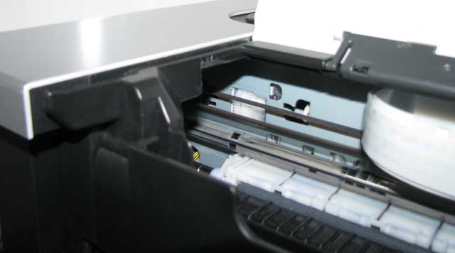

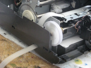

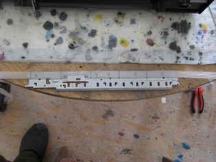

2. Дальше непосредственно прокладка:

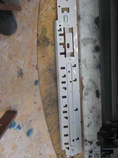

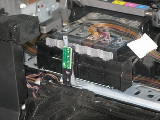

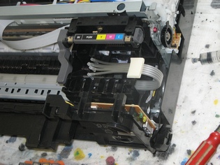

Снимаю планку под кареткой, делаю прорези для шлейфа в металическом выступе для датчика наличия чернил (турбинка + надфиль).
Сверлю 4 пары отверстий 1мм для крепления шлейфа.
Закрепляю шлейф проволочными скобками на планке.
Ставлю планку на место (требуеся немного силы и много терпения)

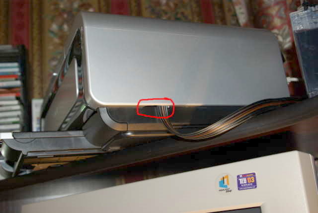

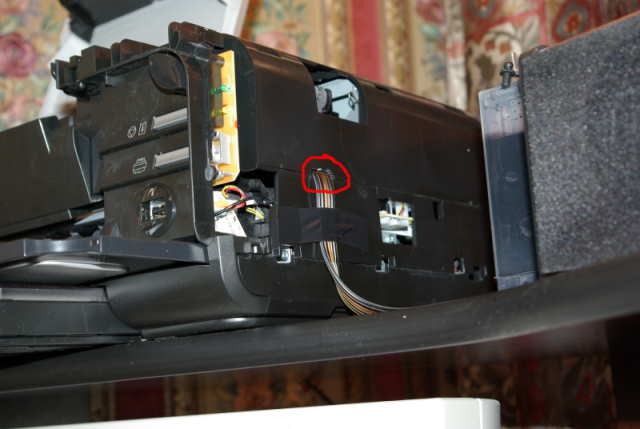

3. Закрепляю шлейф слева с петлей, чтобы не касался каретки и шестеренок.

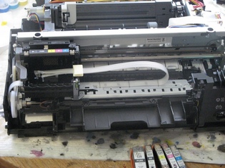

Прищепку шлейфа приклеиваю на термоклей
Делаю слева отверстие для выхода шлейфа наружу.
4. Закрепляю также прищепкой шлейф на каретке. (потом переклеил прищепку под углом)
5. Проверяю ход каретки.

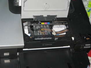

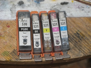

6. Для СНПЧ использовал оригинальные переделанные картриджи 520/521, такие же по форме, как и CLI-8, тока ниже по высоте.
Соответственно переставлены чипы и переклеен пониже датчик "15 морганий"
7. Подключаю доноры. Прокачка, печать, тесты.

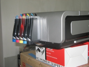

Балансировка.
Приклеиваю доноры к боковой стенке принтера. Использую черный термоклей, держится отлично. (удобно и балансивовку не испортят)

Балансировка.

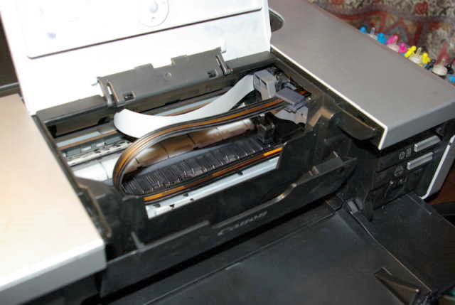

Mitri (11th September 2010 - 02:54 PM) писал:
1. Можно более подробно?
2. Угловые штуцеры на картриджах "home made" или заводские?
3. Фото побольше было бы лучше.

1. Там ещё планочка такая чёрная была с серийным номером, выкинули?
2. Как повлияла такая установка на печать СД дисков?
Может это внесёт ясность.
Видимо у него картриджи родные CLI-8 и PG-5. А он ставит CLI-521, от новых принтеров, что бы пониже были.
П.С. Хотел сам так сделать.
Вот есть предложение, вместо скоб использовать полосы магнитов наклеенные на шлейф снизу. Главное что бы магниты потоньше.

| Сообщение #9 Отправлено 12 сентября 2010 - 02:22
На счет клея не беспокойтесь: неделю назад переделывал 550-тую (был перелив на лайтах, косяк вскрылся через полгода, когда стали печатать А4)
так я эти доноры отверткой отдирал, покоцал бочину МФУшке. Держит хорошо, главное клей разогреть до кипения и прижать на 5мин. Доноры не коробятся. Держит мертво.
Клеи всякие пробовал, именно ЧЕРНЫЙ держит, остальные отваливаются. Фотку упаковки выложу. Раньше тож думал, что отвалится и для верности
с обратной стороны заворачивал саморез, целясь в щель между банками или проволочкой притягивал. Теперь этого не делаю.
Я им пользуюсь год, а колега (по епсонам) уже больше двух, нареканий нет. Поэтому теперь перед приклеиванием гоняю принтер 2-3 дня на разных режимах.
Фотки хорошие есть - 3-4 Мб, просто после ужатия, выложил, что осталось. Если скажите куда и как - выложу оригиналы.
Шлейф лежит прямо на серийном номере. Тесно там очень, пробовал крепить аллюминевым скотчем, через 7 месяцев появились признаки отваливания,
буду переделывать на скобы - надежней.
burykin, если найти такие такие ТОНКИЕ и МОЩНЫЕ магниты - было бы супер! Пока приноровишься эти миллиметровые дырочки сверлить, не одно сверло сломаешь.
На печать СД не повлияло никак, лоток вставляется под планкой, на которой лежит шлейф. Толщина шлейфа такая-же, как у выступающего датчика наличия чернил,
соответственно каретка его не цепляет на любых режимах работы.
На 5200 родные CLI-8 и PG-5, высокие, поставил от 3600 520/521 они на 1см ниже, для шлейфа и штуцеров (штуцера заводские, стандартные) места теперь хватает.
Просто у меня были доноры, был шлеф и чтобы не покупать отдельно картриджи для СНПЧ (экономии для), взял б/у от IP3600 оригиналы, загерметизировал (прозрачным термоклеем),
вытащил шарики, чуть-чуть расточил бортик, на котором лежал шарик, сверлом на 4мм и все. Кстати, для установки этих картриджей в каретке пришлось срезать уголки-упоры (фото нет).
Недостаток такой установки - много времени требует. У меня на один принтер уходит почти день. С перекурами, обедом и чаем.

Нарушение балансировки и, как следствие, ненужные ремонты "перелив-грязь" и "завоздушивание".
Для большей ремонтнопригодности можно делать шлейфом петлю и выводить шлейф через задний стык боковой крышки.
Тогда после съёма боковой крышки с донорами появляется 10-20 см. "свободновисячего" шлейфа от принтера до доноров.
Для большинства ремонтов хватает. Так тоже делаю:
И повторю: при желании и усилии отклеить доноры можно. За год пользования этого метода необходимость переклеить доноры возникла
один раз и то по собственному косяку.
А вообще, в предложении "крепить доноры термоклеем", ключевое слово "КРЕПИТЬ", а "термоклеем" - один из СПОСОБОВ, которых может быть множество
от шурупа и полочки до магнитов и скотча. Я описАл свой способ, оптимальный по параметру "цена-качество-время", ИМХО.
Просто почитав этот и другие форумы и описания установок СНПЧ, я с удивлением отметил, что почти нигде не пишется о закреплении доноров на принтере
и в подавляющем большинстве установок доноры (баночки и др.) стоят РЯДОМ с принтером, открывая отличную возможность поиметь проблему
"чернила на столе и на полу". Особенно при наличии в офисе "мегамонстра со шваброй" или мохнатые друзья дома.

Мой вариант прокладки шлейфа снизу.
Минимальная разборка и доработка деталей принтера (снимались только верхняя декоративная серебристая крышка и черная). СНПЧ при установке была уже собрана и заправлена, т.к. переделывал из верхнего расположения шлейфа (разборка для установки не требуется). Красным обведены места, где нужно удалить немного пластика корпуса для прохода шлейфа и для устранения возможного "зацепа" деталей СНПЧ на печатающей головке за корпус принтера. Чернильницы специальные для СНПЧ, размером с "родные" (можно и родные приспособить). Шлейф прикреплен к направляющей при помощи двухстороннего скотча. На всю установку потрачено минут 40 времени. Работает система уже года 2 или 3, точно не помню. На дисках печатать не мешает.
Памперс не выводил.
Памперс не выводил.

Там, кстати, не видно как шлейф по паркофффке проходит. Будет капу клинить на НОВЫХ моделях (4600, 4700, 4840).
Вот сюда ложить шлейф нельзя:

В Canon IP4700 шлейф с проводами проходит по синим точкам на фотке. По этому шлейф с чернилами я хотел положить как указывают красные стрелки. Но после экспериментов уложил его как показывает коричневый след.
