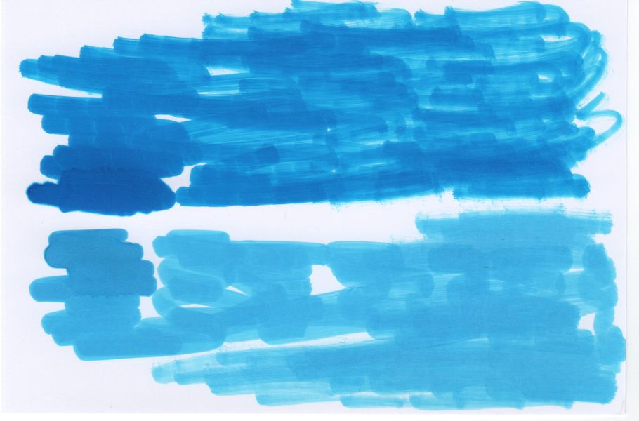

2Episode. Вы считаете что проблема в том, что циан и лайтциан на отпечатке один и тот же цвет? Но я абсолютно точно разливала их из разных баночек, запечатанных и похожих на настоящие. Т.е. или чернила плохие (как проверить?) Или они смешиваются уже в системе. Как это проверить, где искать и как исправить?
2koka. "Может всё-таки в сервис?" в смысле в ремонт? Принтер или снпч, или связку? Если честно, очень-очень-очень бы не хотелось.
P.S. не придумала ничего лучше, чем обмакнуть по ватной палочке в одну и другую баночку. Бумага та самая - глянцевая, noname.

Мокали в какие баночки?
Для чистоты эксперимента нужно сделать тест дюз на фотобумаге, отсканировать его в высоком разрешении, от 1200, можно и выше, и ткнуть пипеткой в лайт циан и в циан. Только, пожалуйста, не выкладывайте эти сканы в тырнэты, я знаю, что Вы это можете и нисколько не сомневаюсь в Ваших возможностях.
| Сообщение #27 Отправлено 11 января 2010 - 20:33
"Мокали в какие баночки?" родные. Те, из которых разливала в доноры. Насчет пипетки - я своим глазам верю больше, чем неотпрофилированному сканеру.
Но в данном случае, он со мной согласен. a8dee0 6fbcce. Выбирала самый темный пиксель в л.ц. и самый светлый в ц. Правда отсканировала в джпг, но, думается, в данном случае это погоды не делает.
P.S. повторила тифф и хайрес. Результаты чуть другие, но все равно уверенно разные.
