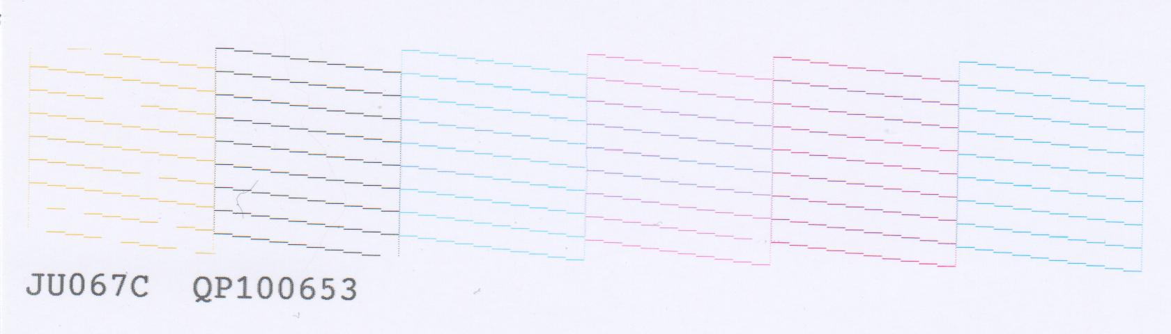

|    Сообщение #11 Отправлено 09 января 2010 - 07:08   Missulena
Прочистила ПГ (промыла капсулы, залила в них промывку, несколько прочисток, оставила на полночи, утром еще несколько прочисток, опять промыла, протерла и установила обратно).
Потребовалось четыре прочистки, что бы тест дюз стал сносным - это нормально? Все равно нет нескольких желтых и периодически пропадает то там, то тут. Качество фотоотпечатка почти не изменилось(в лучшую сторону, по крайней мере). Но на тесте дюз заметила нечто странное. Темные области, лучше всего видны на Light magenta, но так же есть на голубом и желтом, такое ощущение, что Cyan попадает на другие цвета. Ни на донорах, ни на шлейфах не заметила, где бы могла быть причина, где ее искать? Или дело не в этом? И вопрос, почему полутона разбиваются на рябые полоски тоже открыт :unsure:

|    Сообщение #12 Отправлено 09 января 2010 - 09:12   Ded-r
Попадание другого цвета бывает и от негерметичности системы. Если уровень чернил в капсулах разный, а сверху капсулы происходит подсасывание воздуха, то происходит перелив из капсулы в капсулу через дюзы-капа-дюзы. Сам через это прошел.
Ну и капу, ракель и иже с ними - держать в чистоте. "Болото" в капе тоже может принести много "веселых" минут
