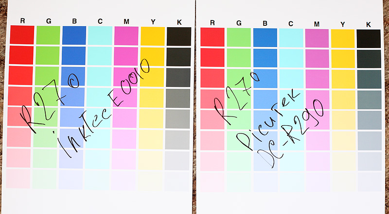

| Сообщение #33 Отправлено 17 июня 2010 - 14:22
Честно, я утомился рассказывать и показывать очевидное. Тем не менее, около часу назад на двух одинаковых принтерах R270, заправленных чернилами InkTec E0010 (черный Е0009) и DC-R290 на одинаковой бумаге в одинаковом режиме были напечатаны тесты.
Далее оба теста были положены на пол и сняты камерой Canon 5D.
Визуально полосатость и зернистость одинакова и определяема только при разглядывании в лупу. Так же визуально цвета теста "инктека" более насыщены. При печати использовались штатные установки драйвера принтера.

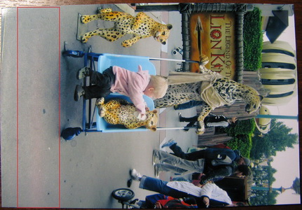

| Сообщение #34 Отправлено 20 июня 2010 - 19:50
ЮХа! Я уже всю голову сломал.
Купил на все принтеры (Epson R295, R270 x 3 шт., T50) капсульные СНПЧ от resetters с ёмкостями PRO, залил чернила InkTec 10 и на всех принтерах одинаковые полосы.
Даже на новом R295 с оригинальными картриджами полосы.
Есть еще вот какая проблема.
Все принтеры стоят в разных помещениях города, но на всех в одно и тоже время наблюдается один и тот же деффект, полоса в конце печати 10х15 формата.
Пример ниже на фото.
Это наблюдается на всех принтерах в одно и тоже время, примерно раз в две недели.
По истечении 3-4 дней печатаю эту же фото и на всех принтерах все нормально.
Очень похоже на голодание, но емкости PRO, уровень чернил во всех капсулах 70%.
Пробовал поднимать и опускать емкости (балансировать СНПЧ, хотя написано, что PRO балансировать не надо) - все бесполезно.
Купил гигрометр, температура 21 влажность 43%.
Не подскажешь, что это можеть быть и куда копать?
P.S. принтеры печатают день и ночь без перерыва.

| Сообщение #35 Отправлено 20 июня 2010 - 20:10
Я не знаю решения проблемы.
В последнее время печатаю на принтерах редко. Напечатал, посмотрел и выкинул. Всё равно выцветет.
Полос (без лупы) не вижу.
| Сообщение #36 Отправлено 21 июня 2010 - 07:14
Спасибо за ответ )))
Может кто сталкивался с такой проблемой?
