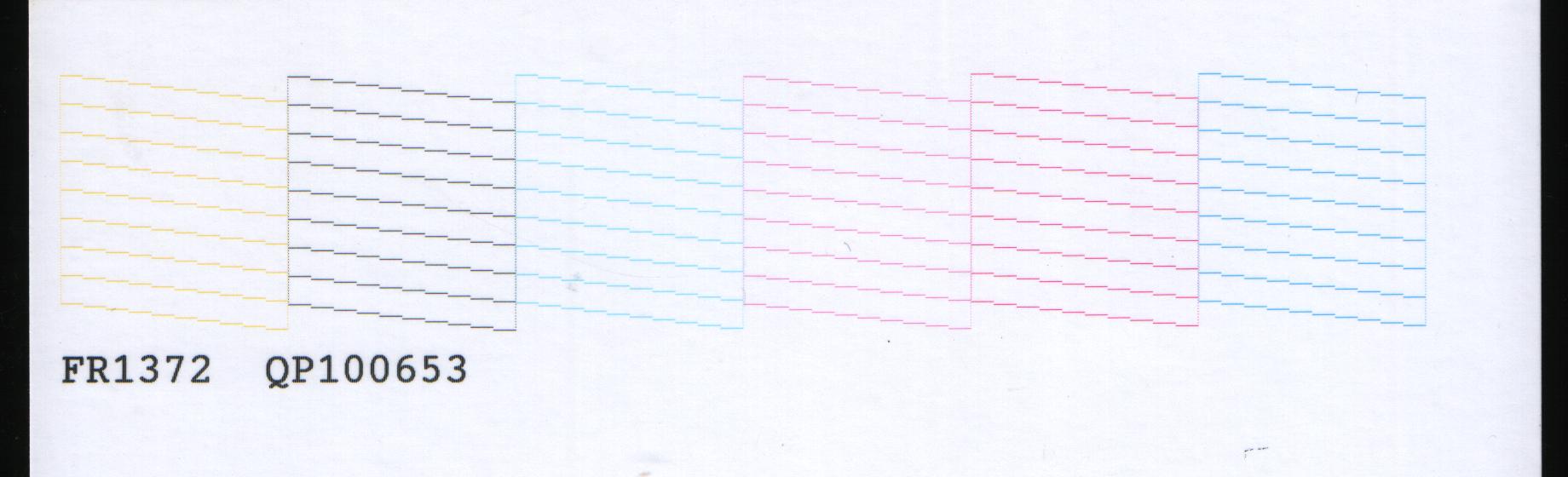

7. Скан дюзов на фотобумаге описанной выше.

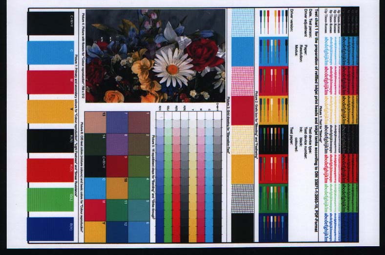

Проблема в следующем.
После сброса памперса (пробег каждого принтера около 20 000 10х15) появились еле заметные полоски.
Подскажите пожалуйста, что это может быть?
Прилагаю так же скан теста DIN, где отчетливо видны полосы.
Epson R270 тонкие полосы заметны тонкие полоски

Затруднение подачи чернил.
На тест хватает, а на больших заливках ощутимо.
Проверять подачу от воздушных фильтров в донорах до фильтров в ПГ.

Падающая из дюзы капля, попадая на бумагу, должна растечься до определённых размеров. Эти размеры определяются характеристиками чернил, бумаги и климатическими условиями помещения, в котором производится струйная печать!

Вам надо чётко видеть эти климатические условия. Хотя бы с помощью бытовых измерителей.
Тогда и разговор будет.
Не убивайте свои принтеры промывками. Весной, когда выключат отопление , полосы сами собой исчезнут!

Ребята. Следите за влажностью. При хорошем тесте дюз, траблы с полосатостью вполне вероятны. Самое главное: не мойте свои головы мускулами. Дождитесь весны.
