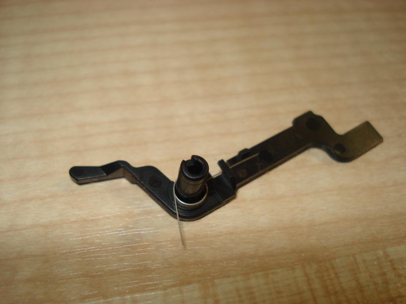

Вопрос, что это за деталь (см. рис) и откуда она?
Вчера при разборке даже не заметил ее...
| Сообщение #8 Отправлено 16 декабря 2009 - 14:21
Датчик регистрации бумаги.
| Сообщение #9 Отправлено 16 декабря 2009 - 14:41
А куда он ставится? На какой-нибудь из этих картинок http://www.startcopy...rol_c_mp150.htm его видно?
Я кстати понял сейчас откуда издается вот этот звук:
Над валом протяжки (тот на котором стоит маховик с энкодером бумаги) есть 4 белых пластмассовых ролика, вот их вращение и вызывает этот звук
А я то думал... :)
Уже нашел. Ставится он около ролика захвата бумаги, под датчиком бумаги.

Возможно дело было как в раз в этом рычажке, потому что когда разбирал я не помню чтоб видел его на том месте где он сейчас стоит... или может пружинка его соскочила при замятии.
Но факт в том что принтер сейчас работает на ура :) Сборка прошла проще чем разборка, на удивление.

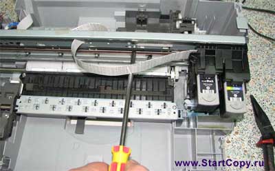

После сборки принтера остался один шуруп, и я все гадал куда я забыл его ввинтить. Сегодня всплыло. При заборе бумаги ее начало зверски косячить во все стороны. Внимательно осмотрев внутренности через лоток бумаги обнаружил, что ролик подачи бумаги вылетел из своего кронштейна. Вот его-то я и забыл прикрутить - пришлось снова разбирать полпринтера чтоб поставить на место.
На картинке ниже как раз отверткой выворачивают злосчастный саморез которым крепится кронштейн.
