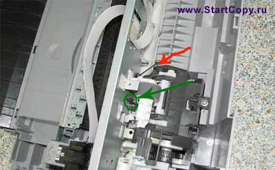

Вот здесь - http://www.startcopy...rol_c_mp150.htm , 16 фотография сверху. Смотрите внимательно, на фото красной стрелкой обозначена прижимная пружина, так вот если перевести взгляд немного ниже, ниже ролика подачи бумаги, то там и можно увидеть этот рычажок. Сверху над ним есть место для крепления самого датчика бумаги (на фото он снят).
В общем смотрите прикрепленное изображение, зеленой стрелочкой отмечено положение рычажка датчика бумаги.

Да с такого ракурса толком не разглядишь. Мне бы фото разобранной станины спереди и сзади.
