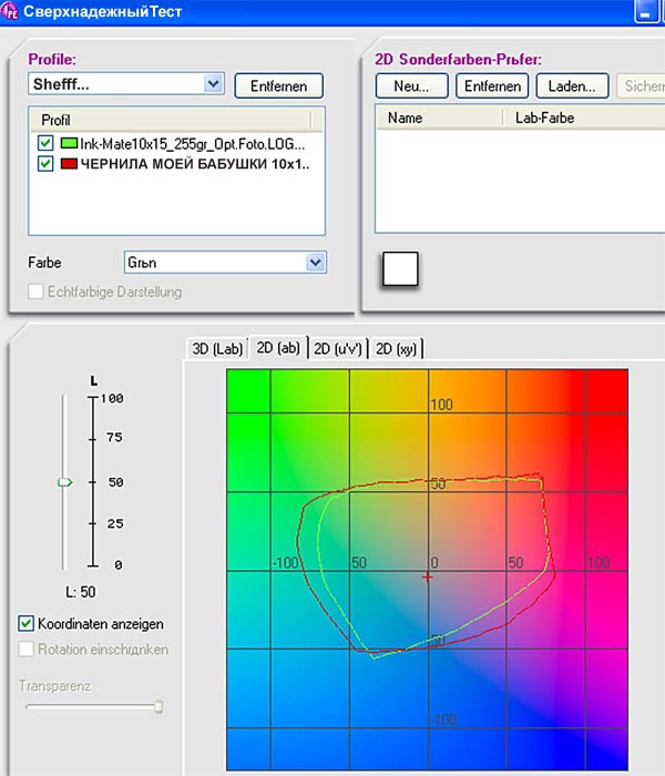

Сегодня сравнил Ink-Mate EIM 1500 и хвалёные HAMELEON.
Ink-Mate форэва, а HAMELEON,- это немецкое дерьмо, переработанное китайскими желудками и годное только для того, чтобы влить эти чернила в глотки кричащим продавцам.
Построил профили с помощью Eye-One. Можете сравнить цветовой охват.
Еще могу добавить, что чистоты цвета нет, особенно у цианов.

51-ый (10th October 2008 - 11:23 AM) писал:
Выложите пожалуйста условия тестирования: марку принтера, бумаги, параметры в драйвере, сколько времени сушились мишени.
Интересно!

| Сообщение #174 Отправлено 15 октября 2008 - 15:53
Евгений26 (14th October 2008 - 06:57 AM) писал:
Интересно
Интересно
Имею несколько комплектов перезаправляемых картриджей. Принтер R200. Прибор,- Eye-One.
Бумага Epson Premium Glossy Photopaper 255 g/qm.
Установка в драйвере: Оптимальное фото(разрешение 2880х1440).
Управление цветом отключено.
Мишени печатались с заменой только чернил. Чернила находились в равных условиях.
Принтер, бумага, установки в драйвере принтера одинаковые.
Для просушки мишеней достаточно 4часов. Я сушу не менее суток.
Какие ещё ко мне претензии?
Выложил своё мнение не для агитации.
Для ....... и других совет. Не надо верить мне. Сделайте так, как сделал я.
Зайдите на официальный сайт Хамелеона и скачайте оттуда профили к примеру для Ломонда 270гр.
Затем скачайте с других известных вам сайтов профили для той же бумаги и чернил Ink_mate, InkTec...,
а затем в ПрофильЭдиторе рассмотрите их и сравните их цветовые охваты.
