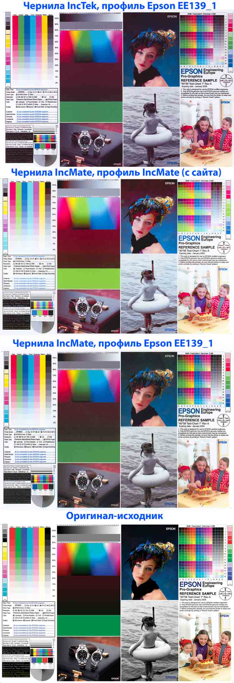

| Сообщение #135 Отправлено 18 марта 2007 - 11:46
Наконец то пришли емкасти на замену и ещё одна СНПЧ. И как обещал небольшой тест Чернил IncMate и IncTek. (здесь общий вид тары)
Продавец продавший мне чернила IncMate обещал, что если поставить профиль который можно скачать на их сайте, то фото будет идеальное, ничем не хуже чем на родных расходниках. Ну я и поставил их профиль. Впечатление ужасное, просто жуть, всё светлое и красное. Поставил родной профиль, в принципе удовлетворительно, но всётаки лучше построисть профиль самому индивидуально! На IncTek тоже потянет, но опятьже без профиля необойтись. А вот тест на выпадание дюз - отлично! За 3 дня ни одной выпавшей дюзы, в обоих случаях чернил, но зато как ни странно - полосит зараза! (надо както с этим бороться).
Так будет не всегда...
| Сообщение #136 Отправлено 18 марта 2007 - 16:38
первое что хотел - ГДЕ взял такой тест-Лист - если не заьруднит закинь его на aprint(собака)mail.iks.ru или дай ссылку от куда забрать можно такое ...
с профилями тоже у меня аналогичная картина ...
ставил с БСпринта профили ... отвратительно ... просветлило все ...
ставил с других сайтов ... аналогичная картина ... и вообще создалось впечатление что разницы нет (в профилях) как будто один и тот же профиль с разними фамилиями ...
в результате оставил РОДНОЙ принтеровский, да у него несколько затянуты переходы из одной цветовой области в другую ... но работает как часы ... тоесть более реально отражает картину того что на мониторе и то что вылазит из под головы принта ...
по мне правка в Шопе самый лутший вариант + спрофилированный монитор.
бронзинга (про который очень много вещали) не наблюдается ... хотя иной раз ставлю гамму 2.2 ... и поднимаю насыщенность чуть ли не до половины, принтер поливает от дущи ... проверял на снимках ночного города.
чернила Инк-Мэйт, Р220, СНПЧ, бумага Ломонд 170 матовая 2-х сторонняя.
и если чесно после заправки системы, не меняя ни чего цветопередача была лутше, боее сбалансированная, был некоторый уход в зелень (очень легкий - по серому клину смотрел), на данный момент покрутив ручками, и печатая тот же тест (что то аналогичное как у тебя - но несколько другой - взят с Немецкого сайта) цвето передача осталась ПРАКТИЧЕСКИ та же ... но теперь уход в легкий голубой, на том же сером клине, но с голубым проще бороться ... 8-)) есть движек в драйвере - надо немного прибрать его ... 8-))
вот такие вот опыты были ...

Файло выкинул на мыло, но вот объём внушает в 3,5 мега!!!,
сжал в компрессии без потери пикселей до 1,5 мега,, думаю что на фотке в 10х15 каство потянет, елиже нет, то могу дать лично ещё кучу подобных. (если в москве живёш или там бываеш)
УДАЧИ!

ЗЫ: кстати фотки тоже делал на 170г/м двухсторонней матовой, разницы в плотоности - НИКАКОЙ!!!! Непонимаю зачем создавать профиль для 215 и 170 если разница только в толщине носителя???!??
А по инету мне накладно кидать большие файлы, извини, Трафик брат такое дело... :-(
Но елиже-че, то закину на FTP, пускай все пользуются!!!!
