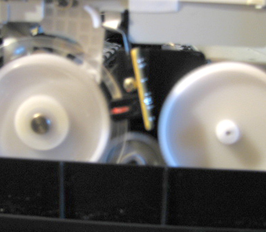

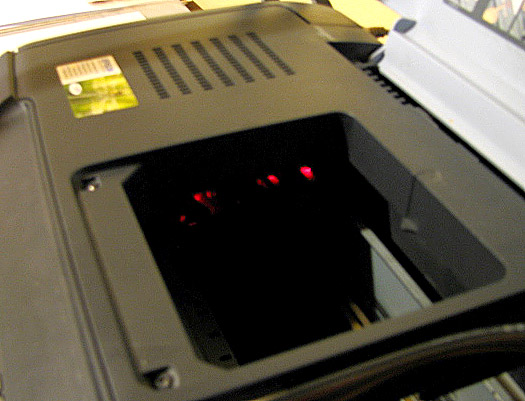

Вот, сфотографировал свечение оптопары на 270 и 290, фотографии смазаны ( длинные выдержки, вспышка не дает видеть свечение).
Свечение в каретке в месте прохождения ленты запечатлить не удалось, но невооруженным глазом видно...
Думаю искать решение в починке оптопары радиального энкодера продолжать не стоит, подозревал его, пока не видел свечения.
Буду искать причину в "ленточном" N-кодере...
На фото выше 270.
теперь фото 290, на фото видно разницу в интенсивности свечения, что подтолкнуло меня на мысль о неисправности этого узла.
R290 - головка бьется о левую стенку датчики энкодеров
