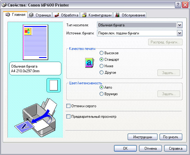

Последний вопрос. При каких настройках принтера включается печать текста из малого черного фото-картриджа? (сли такое вообще есть)
Думаю, следует в ФАКе выложить предостережение насчет заправки 5-ки С905.

при режиме фото.
| Сообщение #39 Отправлено 29 ноября 2009 - 18:55
Высокое, фотобумага...
| Сообщение #40 Отправлено 29 ноября 2009 - 20:03
skype можно даже просто фотобумага и качество не трогать...
