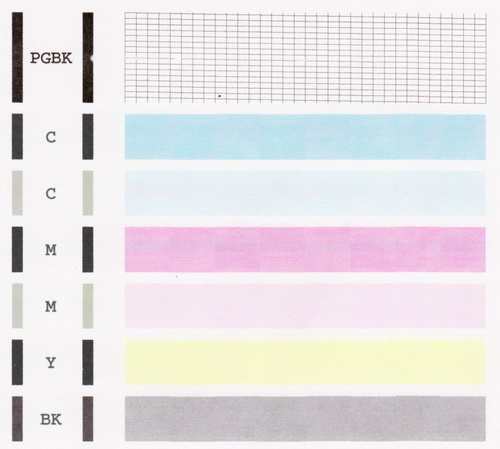

После очередной перезаправки стал полосить а потом и вовсе пропал черный цвет кардриджа 5BK.
Замечу, что на просторах рунета я нашел нескольких человек с такой проблемой, но не нашел решения.
После покупки фирменного нового картриджа проблема не устранилась.
После промывки ММ (проводилась для получения однозначного результата дважды) наблюдается такая картина:
печать тестового отпечатка - отличная, все дюзы на сетке есть, при печати текста на первом же листе появляются все расширяющиеся полосы (не клиновидные) с окончательной потерей цвета к концу страницы.
Почитав о сходных проблемах стал грешить на помпу. Поскольку у меня МФУ MP600, сам разбирать не рискнул (тем более сервис мануала не нашел). Обратился в авторизированный сервис центр. Там мне сказали, правда по телеефону, что помпа тут абсолютно не при чем, поскольку чернила должны проходить самотеком, а раз такого нет, то значит внутри головки грязь, котороя после промывки снова забивает сопла. Посоветовали купить специальную промывку именно для пигментных чернил.
Вопрос: чего делать? Пытаться искать эту жидкость и мыть ею, или курочить устройство в поисках трубок помпы? (Или еще какие варианты)
Не печатает черный (пигмент на Mp600)

Теперь включаем разум и логику...раз дюзы не забиты...?

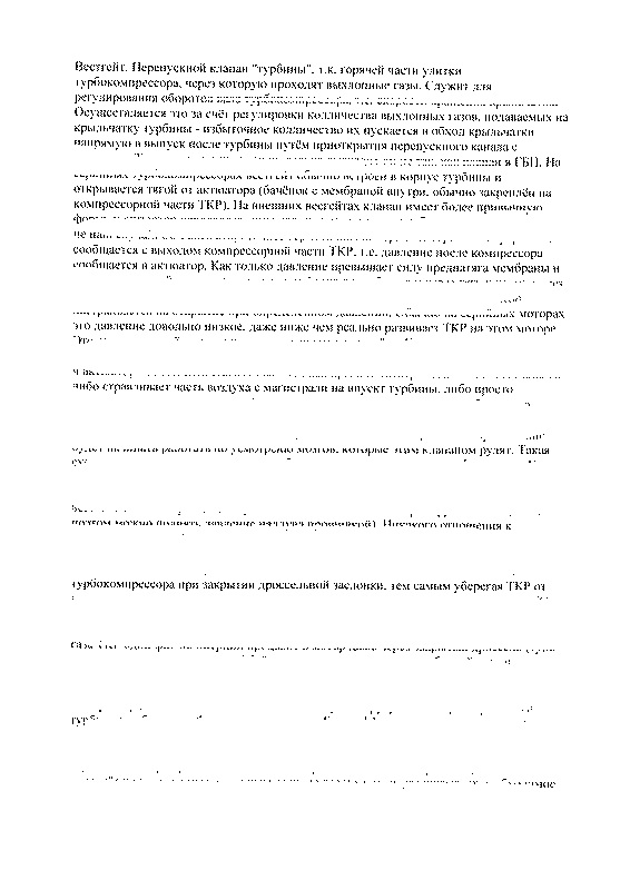

И вот такой получается первый лист при печати. Я бы не сказал, что пропуски клиновидные.
Я так понимаю, что чернила в голову не поступают. Но почему???
1. Картридж исключаем - купил новый оригинал.
2. Сетка? Почему тогда после промывки печатает тест и немного на странице? я так понимаю, что если засорена сетка, то чернила вообще в голову не должны поступать.
3. Помпа? Но почему со временем, например на следующий день, когда чернила самотеком должны добраться до сопел не печатает хоя-бы немного, а выдает чистый лист? В СЦ сказали что помпа не может быть, да и тут писали "Действительно-при каких делах помпа?". Хотя в ФАКе написано "в алгоритме процесса печати предусмотрена периодическая подкачка чернил".
Короче, я окончательно запутался...

skype Скорее всего, виновата именно сетка. Пропуски появляются не сразу, потому что сетка хоть плохо, но все же пропускает чернила. В перерыве между листами они заполняют каналы, находящиеся за сеткой и полость над пластиной дюз. При печати этот "резерв" чернил быстро расходуется, а проходимость сетки не может обеспечить подачу чернил с нужной скоростью. Так что советую все-таки помыть сетку. Сначала можно попробовать "обратным отсосом". Если не поможет, перейти к другим, более экстремальным способам.
P.S. перед проколом или разборкой головы советую хорошо подумать, все ли возможное уже сделано.

Спасибо за совет, попробую обратным отсосом. Думал уже над этим.
Смущает только следующее. Вы пишите: "В перерыве между листами они заполняют каналы". В том-то весь и фокус, что не заполняют.
Ситуация такая: множество пустых листов - промывка - идеальный тест - ОДИН полосатый лист - множество пустых листов - промывка - и т.д.
то есть чернила поступают немного только непосредственно сразу после промывки
