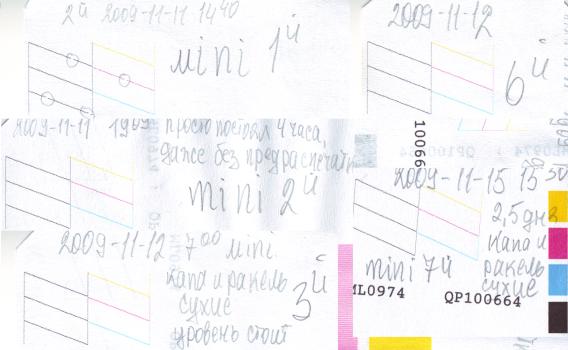

..Проверил еще один немаловажный момент для эксплуатации предлагаемой конструкции: выборка чернил и промывка.
На весь процедур ушло 2,5 мин., намочил только подушечки большого и указательного пальцев левой руки.(1 цвет).
Надо бы romanM с оказией как-нибудь сэмпл переслать, он-то уж, точно, любитель менять чернила.

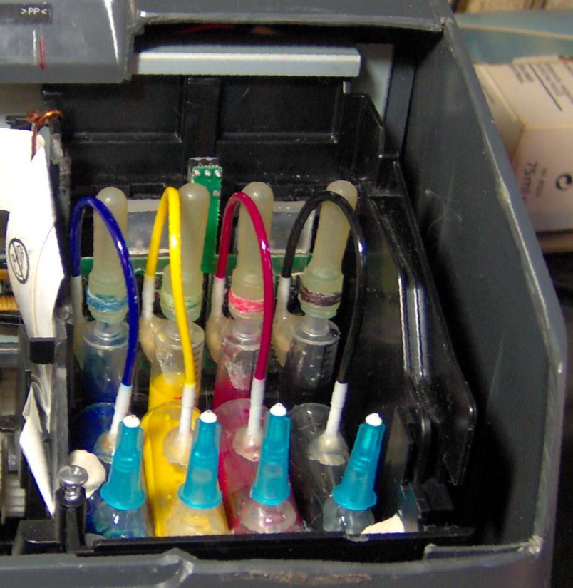

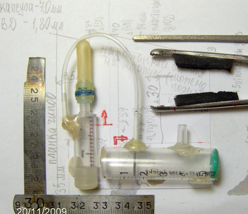

..Второй вариант миниСНПЧ на пипетке. Все тоже, что и в первом посте, но фитинги из иглы-бабочки G19.
На бабочках используется трубка с внут. диаметром 1,5 мм, но потолще чем на шлейфе от Resetters.
Ставить буду в сууботу или воскресенье. Отпишусь.
.."Инсулин" будет позже. Не хватает одной детали для системы индивидуального балансирования цветов.

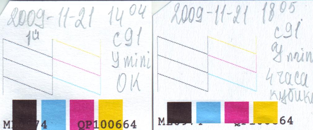

..Рисунок12. Со своего рабочего С91 снял ДЗК(+24 мм) и поставил "капсулы с одной иглой-капилляром".
Промывочная жидкость= Bingosil Windows(с изопропиловым спиртом только)->1 прочистка->3 листа А5 с заливками.

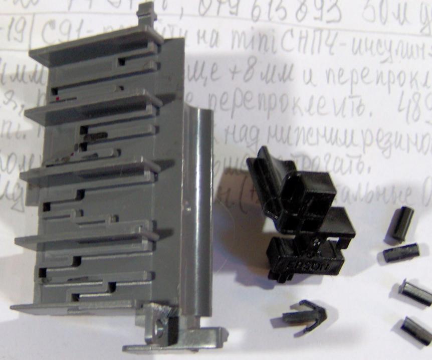

Что нужно откручиваем, что нужно отламываем(отламывать обязательно. т.к. стреловидный фрагмент неизвлекаем).

Собрано. Заправлено. Высота принудительного подъема чернил= 45 мм. Фиксировать пластилином нет необходимости.
..Рисунок15.
Две штатных прочистки. Последовательные тесты дюз с перерывом 4 часа.
..Рисунок16.

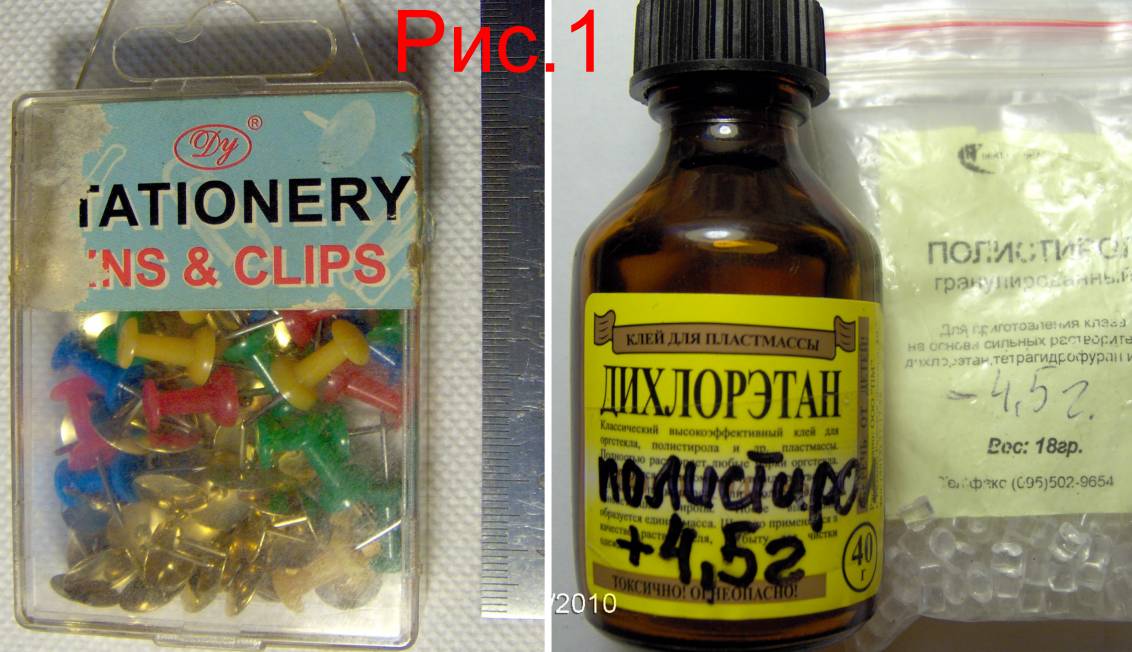

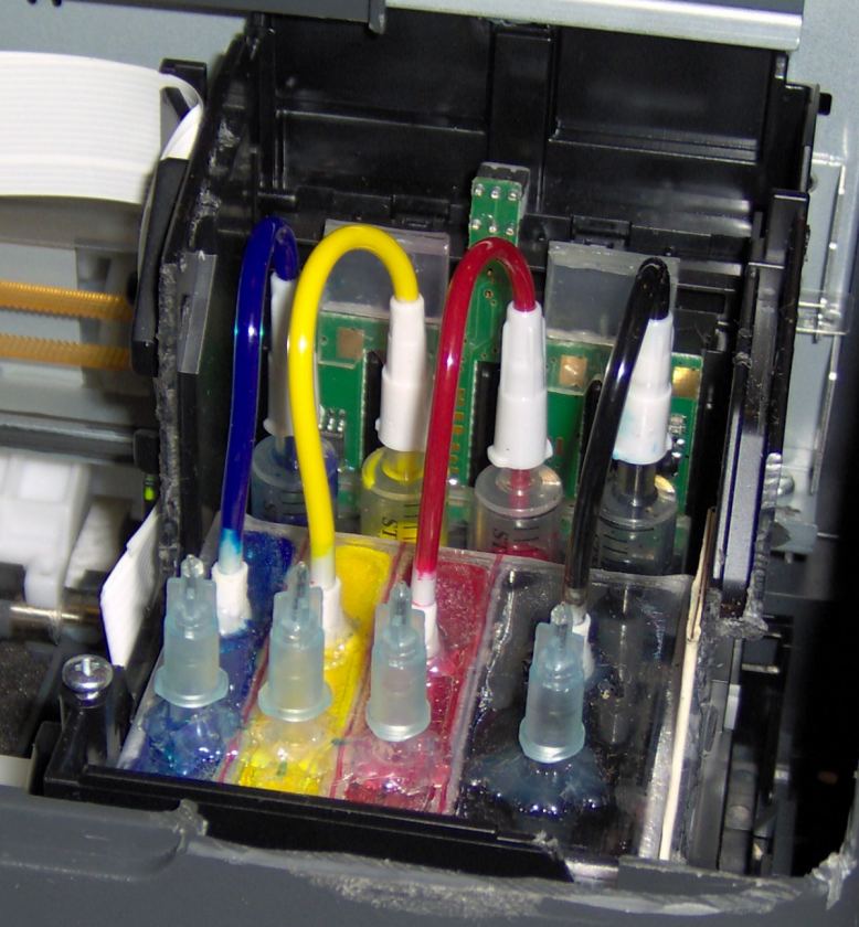

.Заодно сделал чернильные танки моноблоком. Манжета осталась от капсул resetters. Трубки взял родные от игл-бабочек с жопкой.
Рис.1- необходимые материалы. Здесь(пост1)-инструмент ( http://www.reseters.ru/index.php?showtopi...st&p=139801 ).

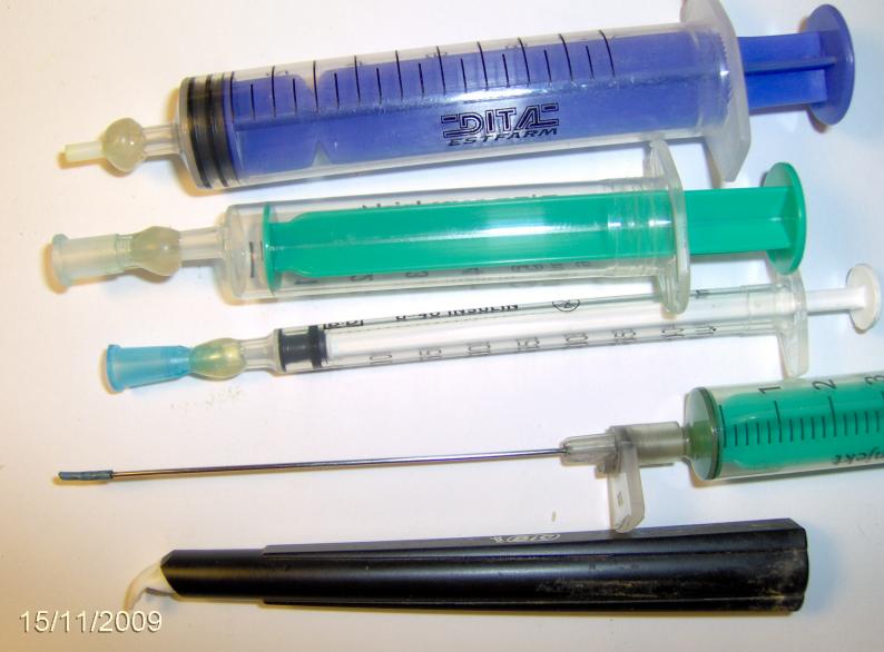

Рис.2- заготовки. Красное слово "или"- это еще один удобный вариант капсулы со шприцевым носиком(капсула от resetters).

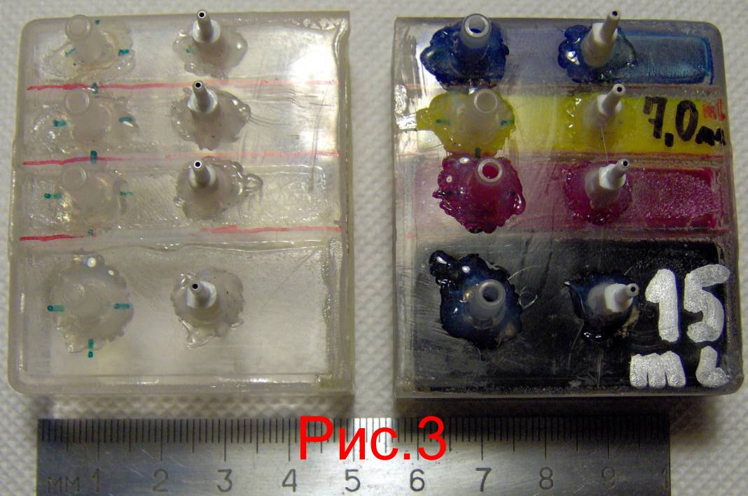

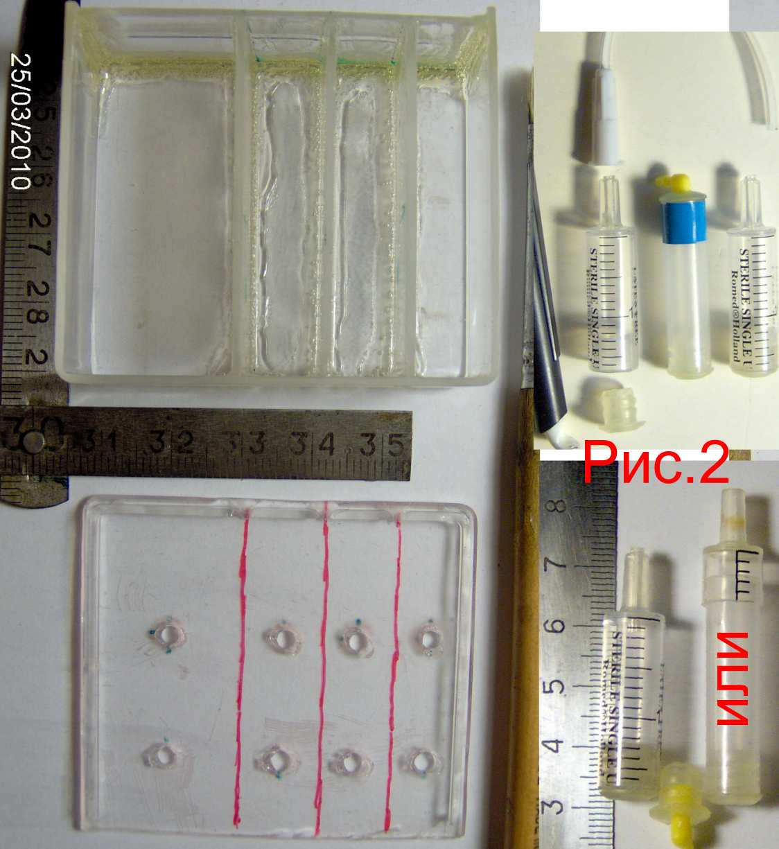

Рис.3- готовые танки-моноблоки, во 2-м залиты чернила для проверки на протечку. От дихлорэтана верхняя крышка мутнеет к сожалению.

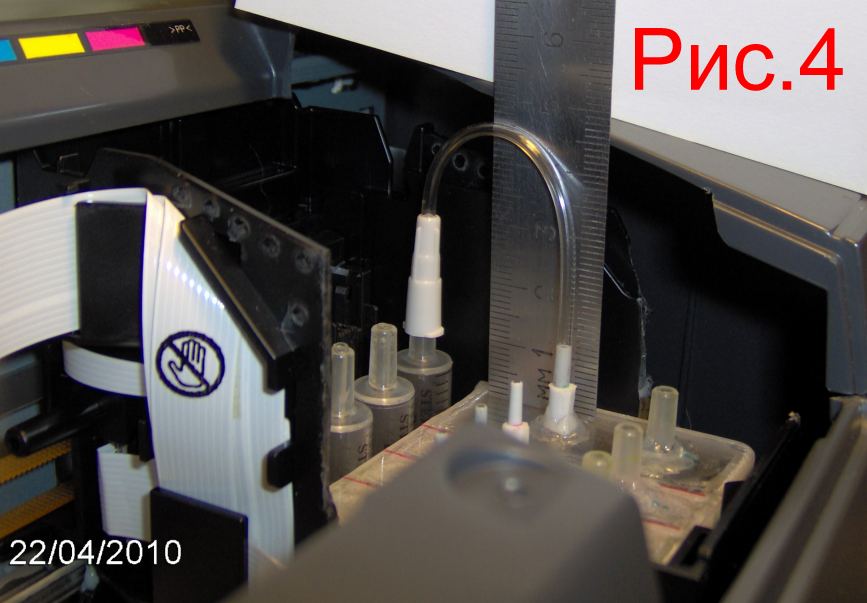

Рис.4- проверка максимально возможной высоты принудительного подъема(а ,значит, разряжения). У меня h=45,0 мм(для пигмента ДиСиТэк).

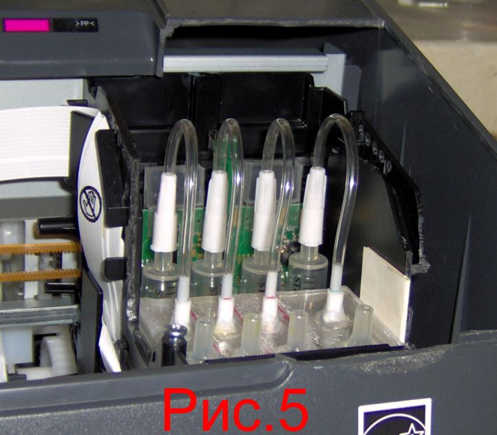

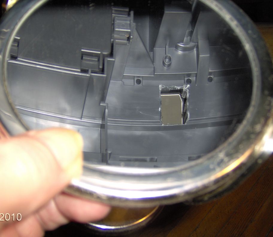

Рис.5- готовая система миниСНПЧ-Беz установлена в принтер(часть боковой стенки каретки пришлось подрезать, но функционал не страдает).

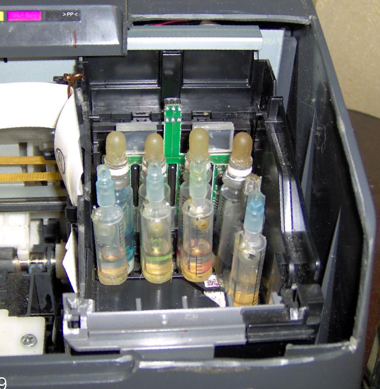

Рис.6- миниСНПЧ-Беz установлена в принтер, залиты чернила ИнкТэк Е0007, высота h=42,5 мм(длина (l) прозрачной части трубки= 59,0 мм).
..Необходимое замечание. Игл бабочек нужно иметь много, т.к. подбирать высоту(h), а значит и длину нужно для каждых своих чернил
причем сделать это можно(как и с балансировкой СНПЧ) только опытным путем. Критерий подбора разряжения- отсутствие капель на пластине.
Т.к. мне надо было проверить сразу 3 комплекта чернил(ДиСиТэк Е270Р, ИнкТэк Е0007, Хамелеон ЕР7800) я сделал в С91 смотровое окно.

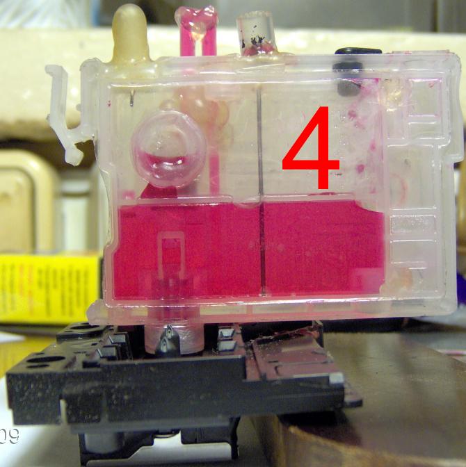

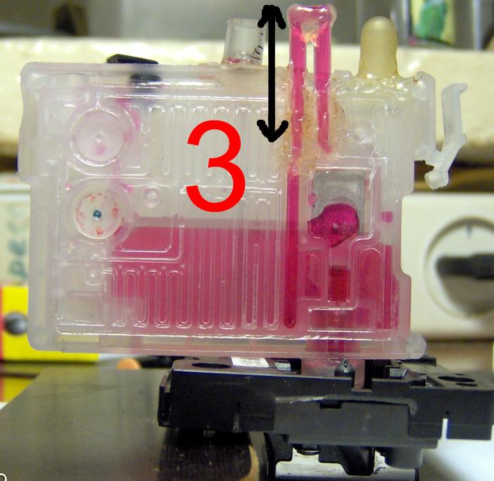

.А по существу моего же вопроса, вынесенного в заголовок поста нужно отвечать более подробно.
1.Совершенно очевидные преимущества в удобстве визуального контроля и диагностики- все попросту прозрачно и доступно для обзора.
2.Дозаправка намного проще. Промывка или смена чернил- во многие разы проще. Балансировка- не сложнее, чем в простом СНПЧ.
3.-а вот это и есть собственно причина моего перехода на миниСНПЧ- ДЗК !никогда! не будут хорошо и безпроблемно работать на моих
чернилах. Пигментные чернила(у меня абсолютно все) -это высокопенистые чернила, поболтал баночку сегодня утром- завтра к обеду
еще вполне можно найти следы пены. На границе воздух-чернила на сетчатом фильтре ДЗК образование микропузырьков- неизбежно.
На фото с цифрой 3 - ДЗК со снятой синей этикеткой. Вот именно на границе между серым и малиновым при дерганьях каретки
и проходе чернил вниз эти микропузыри и образовываются, с потоком чернил перемещаются вниз и уже там образуют пузырь воздуха.
Побороть этот пузырь воздуха я не смог. Каждые 4-6 мл чернил вынимать картридж и убивать этот пузырь перепрокачкой- муторно.
Перенести сетчатый фильтр в низ чернильного отсека ДЗК и при этом сохранить его функционал- проблемно(это еще мягко говоря).
..Поэтому мой выбор- миниСНПЧ. Гип-гип-ура.

.Во-вторых, "миниСНПЧ с атмосферным контроллером" ( http://www.reseters.ru/index.php?showtopi...st&p=139929 )
я так и не смог реализовать по чисто техническим причинам и работаю на 2-ом варианте. За полгода даже капсулы ни разу не снимал.
