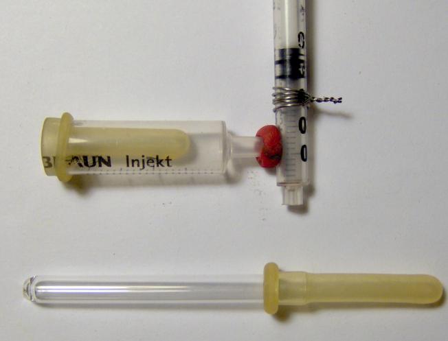

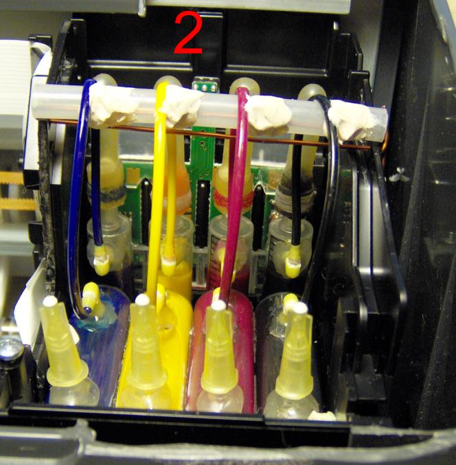

.Обещался в теме "Пользователям ДЗК посвящается", но объект обещания очень уж не похож на ДЗК. Пришлось создать новую тему.
.Принтер С91, чернила DCTec-pigment(сборная солянка), тираж маленький, ДЗК с добавленными 24 мм водного столба принудительного
подъема чернил не вполне меня устроили(все-таки пришлось делать две штатных прочистки за месяц) -5 мм ниже пластины дюз для
меня не хватает(смотреть здесь"http://www.reseters.ru/index.php?showtopic=14901&view=findpost&p=134260").
.Устройство работает. Уровень принудительного подъема чернил можно варьировать от 30 до 50 мм, т.е. распиливать даже каретку
нет необходимости, нужно снять только крышку каретки и отросточки на дне каретки отломать.
.Материалы: шлейф, корпус капсулы, манжеты, фитинги- от Resetters; шприцы 2,0 мл(BD), 5(6) мл (Braun), иглы-бабочки(G19). Термоклей.
.Работа трудоемкая и очень кропотливая. Установка простая(пока крепил на шарики белого пластилина). Первичная заправка простая.
Сажать крышку капсулы со сжатой пипеткой(потом отпустить для создания разрежения) довольно сложно, но можно воспользоваться

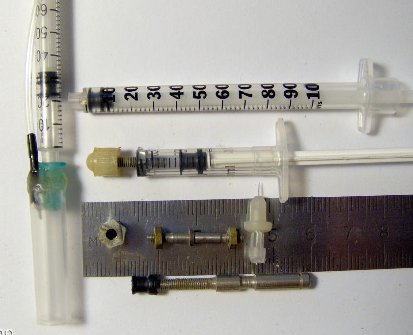

лапчатым пинцетом с рис.3. Дозаправка очень простая. Если снять пипетку, выбрать чернила и залить моющую жидкость- можно легко
чистить головку(после снятия пипетки, даже ненадолго, штатная прочистка, к сожалению неизбежна). Фильтр не предусмотрен.
Сделал фильтрующую иглу из подштуцерного фильтра-сеточки от С91(рис.3-2), заливаю уже фильтрованый пигмент.
.Детали не привожу. Специалисты сами поймут, а малознающим- без пользы, вряд ли кто сделает. На вопросы отвечу.
Рисунок1. Собрано для фотографирования.

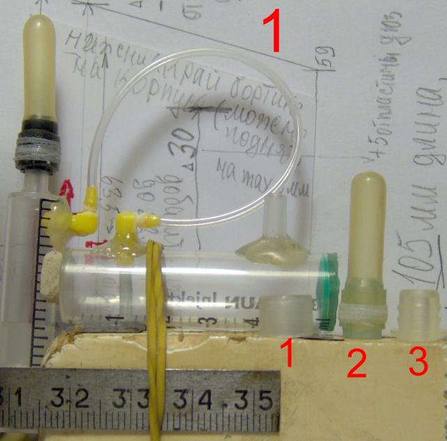

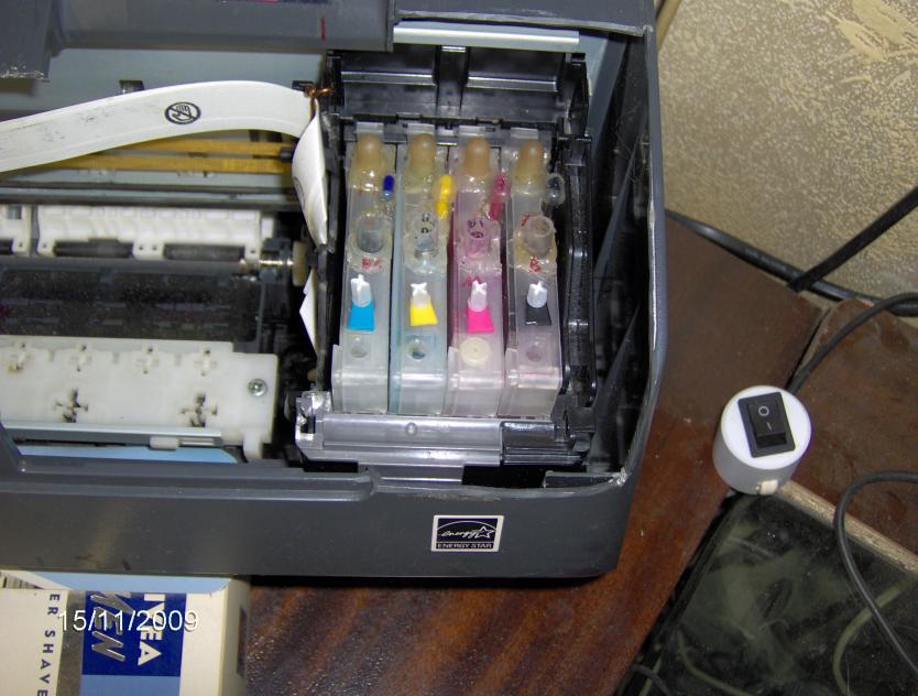

Рисунок2. Все собрано и установлено в каретке. Чернила уже заправлены. Одна прочистка. Тест дюз =ОК. Ракель и капа сухие.
Рисунок3. Желательные инструменты.

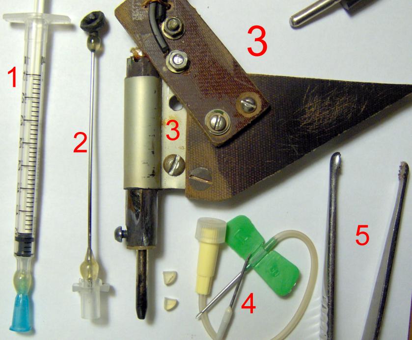

Рисунок4. Заготовки на "инсулин10".

.Споры на тему картриджи-капсулы можно закрыть. Есть реально работающий симбиоз ДЗК и СНПЧ-"просто баночки".

P.P.S. 3 дня, 6 распечаток, 4 теста дюз- все ОК. Отбирал из циан-капсулы 0.1 мл, снимал пипетку. Как и предполагал-> прочистка.
Рисунок2.
Рисунок3.
Рисунок4.

Где же тут балансировка?
Донор в режиме простой банки.
Рабочий уровень в доноре выше уровня дюз.
Спасает только закрытое заправочное (оно же воздушное) отверстие.
Этот же фактор приводит к дисбалансу в процессе расхода чернил - увеличивается разрежение в доноре.

---Спасает только закрытое заправочное (оно же воздушное) отверстие---
to jagulator
Отверстие открыто. Это не пробки, это крышки с маленькой дыркой. Баленсировка- перемещаемая белая трубка.
Я подумал, что там тоже белым пластелином закрыто.
Балансировка- перемещаемая белая трубка.
Это та, что поперёк каретки, через которую перекинуты капиляры?
Т.е. балансируется разностью массы чернил в "передней" и "задней" части капиляра?
| Сообщение #13 Отправлено 14 ноября 2009 - 21:29
Балансируется высотой, а не массой принудительного подъема чернил. Высота регулируется поперечной белой трубкой
фиксируемой сквозной проволокой. Дырочки по верхнему краю каретки прожжены.
А само разрежение создается сжатой пипеткой в тот момент, когда ее разжимаешь.

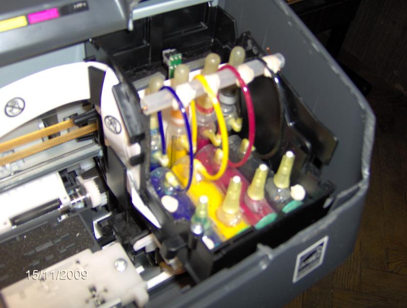

| Сообщение #15 Отправлено 15 ноября 2009 - 08:48
07:27 2009-11-15
..Найди пять различий. Но сначала сюда( http://www.reseters.ru/index.php?showtopi...st&p=134260 )
Вопросов о том, чем отличаются ДЗК от миниСНПЧ, больше не задавать. Это просьба.
Малознающим и особомалознающим. Просьба сюда не встревать. Это просьба.
А то я отвечу и меня опять(найдя очередную солдатскую причину) привычно забанят.
Рисунок5.

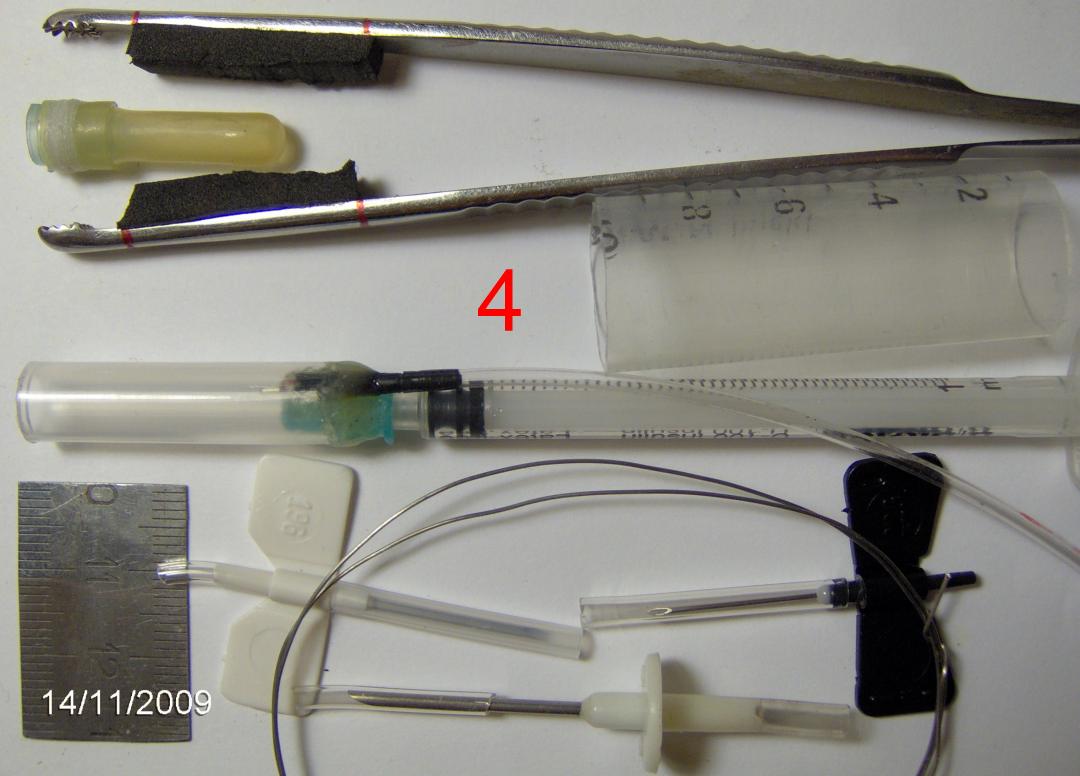

Рисунок6.
Рисунок5.
Рисунок6.
| Сообщение #16 Отправлено 15 ноября 2009 - 12:19

..Мой следующий вариант миниСНПЧ будет называться не "пипетка", а "инсулин"(детали на рис.4 в первом посте). Так вот моя идея.
Если сбоку присобачить еще кусочек шприца с поршнем на винтовой подаче, то разрежение можно регулировать весьма точно, до 0,01.
И этим винтиком вносить поправки на перепады атмосферного давления, точно изменяя величину отрицательного давления в капсуле.
Нужно только выработать процедуру или общий алгоритм таких "поправок на давление".
