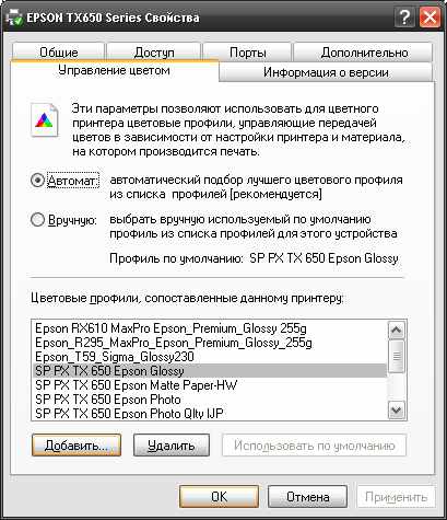

Как поставил снпч так перестал печатать фото.
Цветовой профиль изменился, снпч приобретал в Казани, там же есть услуга по профилю http://www.dctec.ru/dir.php?id=45
Распечатал схемы, пытаюсь заказать на сайте профиль, ничего не выходит, писал на три адреса ответа не получил.
Подскажите где еще можно заказать профиль для TX650?

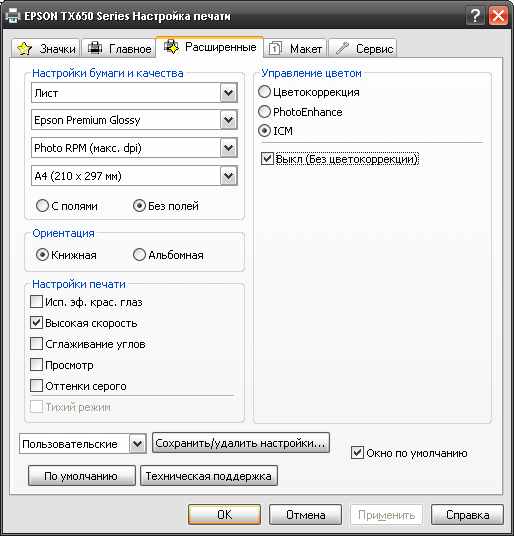

Пробуйте печатать без цветокорекции, и без профилей вообще!!!
| Сообщение #30 Отправлено 21 октября 2010 - 11:53
в Казань так и недозвонился по трем номерам, срабатывает или факс или автоответчик
сканированное, разрешение 300, без цветокоррекции с автоматическим выбором профиля
http://i061.radikal....f26cda0a0f2.jpg 112кб
