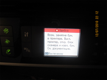

Купил МФУ ТХ650 два месяц назад , установил СНЧП от SuperPrint , чернила Intekc , напечатал 300 фото 10*15 и 200 листов А4. Сейчас принтер выдает ошибка ! Возм. замятие бум. в притере ... ( рис. ) , а там нет никакой бумаги , все лампа мигает и каретка не сможет двигаться влево! ( рис. ). Какие , может быть , проблемы ? Как устранить ? Читал про датчик бумаги , как отчистить если не разбирать все притер ? Подскажите, пожалуйста ! Заранее благодарю! Эл-почта sonse2000@rambler.ru
| Сообщение #15 Отправлено 12 июля 2010 - 21:10
Ну ежели не разбирать...способ "бумажный ком"...
| Сообщение #16 Отправлено 12 июля 2010 - 21:40
Я не понимаю , Как ? Можно конкретнее или какая ссылка. Спасибо за ответ!
| Сообщение #17 Отправлено 12 июля 2010 - 22:43
бумажный ком
учитесь искать по форуму, это заняло 1 минуту и 5 кликов. ;)

| Сообщение #18 Отправлено 14 августа 2010 - 20:58
