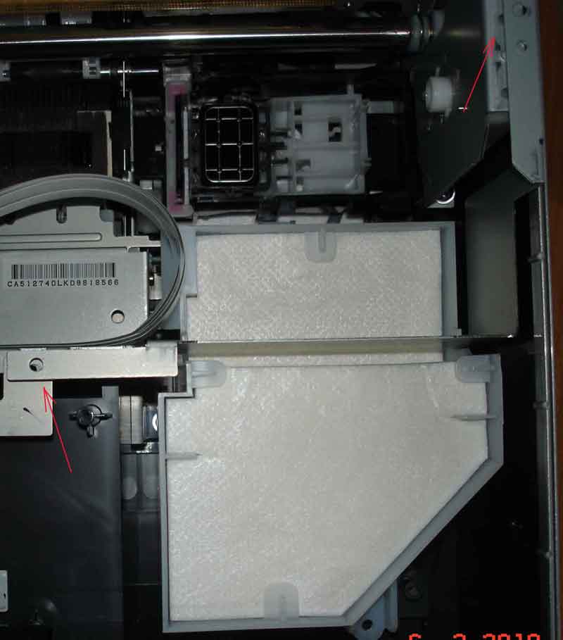

Итак, был снят модуль сканера и крышка принтера. Осторожнее с правым шарниром-амортизатором - мне прищемил кожу на пальце до крови. Огромный памперс занимает кучу места.
Прикрепленное изображение: Pampers_in.jpg
Красные стрелки указывают на места крепления металлического уголка (2 винта), который нужно снять, чтобы извлечь памперс, открутив еще два самореза. Без него становится как-то светлее и просторнее, можно сюда вставить даже доноры, если бы маленькие были, грамм по 50. :unsure: . Но и так есть плюсы от снятия оного - гораздо удобнее ковыряться вокруг каретки и капы при промывке головки, длинным пинцетом можно подлезть к ней снизу, чтобы снять например прилипший бутерброд.

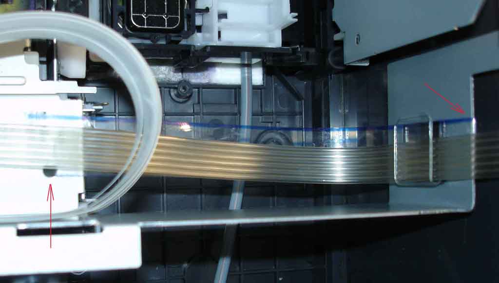

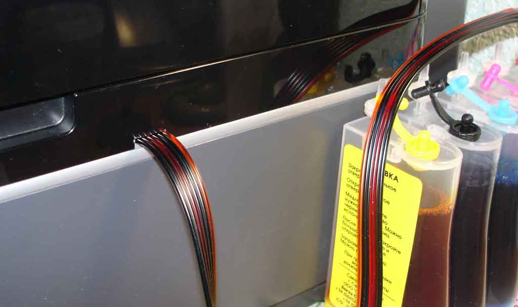

Для поддержки шлейфа и здесь использована полоска пластика от кока-колы, для крепления слева надрезана полоска по диаметру отверстия, загнута на 90 вниз и вставлена в отверстие, справа край полосы загнут целиком и зацеплен за верх уголка, заодно предохраняя шлейф от близкого знакомства с ним. На фото шлейф лежит чуть неровно, ибо П-образный вырез в крышке был сделан на глаз :angry:, еще до укладки шлейфа по шасси, - делаем два пропила по 4мм., затем разогретыми на газу плоскогубцами хватаем за подлежащий удалению язычок и отрываем - остается чуть надфильком выровнять. Итоги таковы:
Прикрепленное изображение: Donors.jpg
Плюсы - шлейф не изгибается нигде на 180, имеется его запас так что доноры можно поставить сзади, можно взять и расположить удобно для заправки. Но самый главный - модуль сканера нормально закрывается. Минус один - паз в верхней крышке, но как говорят здешние аксакалы- один раз ставишь хорошо, затем все работает долго и счастливо :hi:. Если кто будет резать корпус, присмотритесь сзади справа за капой ниже мотора привода каретки - там много свободного места, если выводить шланги в том направлении, можно будет все спрятать за принтером, и доноры и слив.
