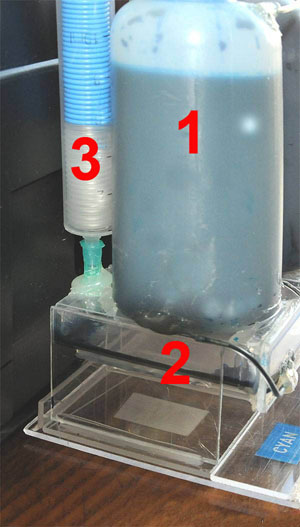

Если чернила густеют, то они испаряются. Надо принять меры, чтоб такого не было. Я, например, поставил змеевик на донор длиной около 3 м. Он вмещается в 10 мл шприц.
1. Отсек с чернилами - бутылочка InkTec на 100 мл.
2. Воздушный отсек.
3. Змеевик.
2. Воздушный отсек.
3. Змеевик.
