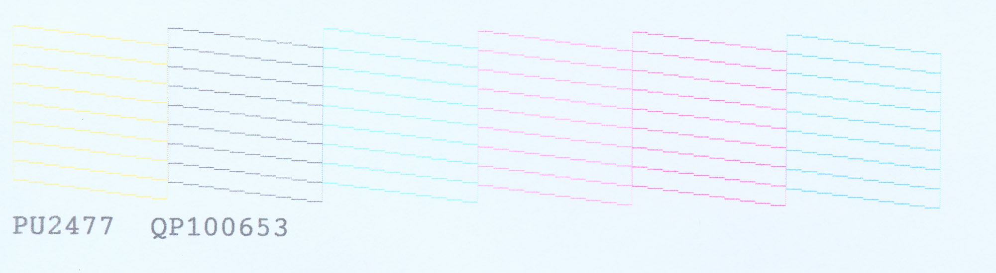

Принтер R290, СНПЧ - Суперпринт, чернила ИнкТек. Изначально всё было ок, потом после того, как каретка пару раззацепилась о шлейф чернильный (он уложен правильно был, по инструкции, но провис - уже устранил) стало сильно пылить черный цвет. Но НЕ ВО ВСЕХ РЕЖИМАХ печати.
Если просто печатаю на А4 -можно сказаь всё хорошо. Если печатаю на А4 в режиме СД, или просто на самос СД - беда. (Фото ниже будут). Черный цвет пылит на границе объекта. Причем если выставить при печате тип бумаги СД, и печатать на СД (или на А4), то пылит ужасно., а если выставить тип бумаги Эпсон ультра Глосси и печатать на ДИСКАХ - пылит нетак сильно. Не знаю что делать, подскажите...
Фотки, размер у каждой около 1.3мб, простите за качество - это телефон СОниэрик К850. сканера нету
Фото удалены. Не соответствуют размерам указанным в Правилах.
При печати Cd сильно пылит черный цвет

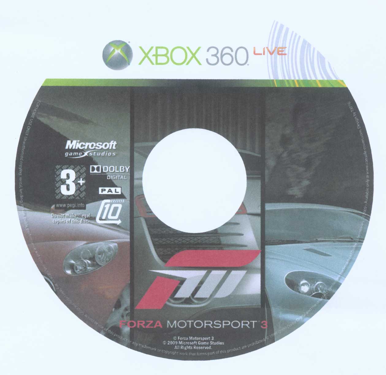

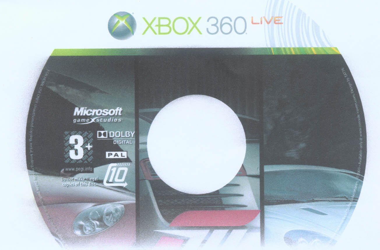

Смог отсканировать на работе. Выкладываю.
(хотел отредактировать первый пост, но не нашел как. выкладываю отдельно)
Тест дюз - выше постом.
Это - бумага выбрана как СД/ДВД. (В данном случае напечатано из податчика А4, еси напечатать с лотка на самом диске - результат даже немножко хуже)
А теперь - профиль бумаги выбран как Эпсон премиум глосси.
Печатается с податчика А4 в данном случае (а вообще я ставлю Эпсон премиум глосси и печатаю с лотка для диска, на диске. Только в таком варианте у меня изображение почти без черных брызг)
| Сообщение #7 Отправлено 28 октября 2009 - 10:37

1) Всё хорошо. тест дюз такой как вверху. (считаем это за отправную точку)
2) допустим застряёт каретка о шлейф.
3) останавливаем принтер. поправляем шлейф. делаем тест дюз.
4) черного и желтого мало, где-то 30% дюз.
5) делаем стандартную прочистку - черного и желтого больше нет. вообще ни одной дюзы.
6) отсасываем всё что можно с капы
7) протираем ПГ о салфетку.
делаем "начальную заправку" из ЭджастментПрограм
9) Дюзы возможно появляются сразу, возможно после повторения пункта 6-8 еще раз.
10) тест юз становится 50-70%. Обычно желтый появляется весь, черный не весь.
11) оставляем принтер до следующего дня.
12) - тест юз 100% печатать можно ДОЛГО. по 500 листов не печатал, но 10-20 А4 глянца фото печатал - дюзы не выпадают.
Просто так, даже если непечатаю по 2 недели дюзы никуда не деваются. Всегда 100%, пока не произойдёт что-то потипу выше описанного.
И, всегда что в капе, что при вытирании ПГ о салфетку - много черных чернил.... Чернила ВСЕ Инктек 009. Куплены в одном и том же месте...
