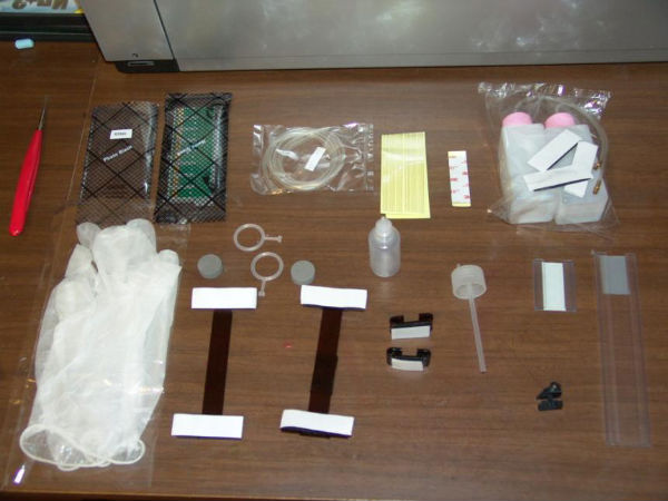

Выложу-ка тут кратенький обзор полученной СНПЧ Inkrepublic.
По процедуре покупке ничего экстраординарного не было, оплатил с помощью PayPal, на следующий день пришло подтверждение. Еще через пару дней пришел номер почтового отправления с помощью которого можно следить за перемещениями посылки по планете. Всего с момента оплаты и получения прошло 3 недели и т.к. оплачивал накануне католического Рождества то срок доставки более чем приемлемый. Отдельно за доставку доплачивать не нужно и т.к. сумма покупки менее 200 евро то таможенная пошлина не взималась. Доставили курьером Укрпочты домой по указанному адресу.
Стоит заметить, что в прилагаемом счете в кач-ве покупки была указана "книга", стоимость 15$ и тип "подарок" :)
В коробке:
- пара планок с чипами и пластиковыми распорками в отдельных антистатических пакетах с соответствующими надписями о типе черного цвета;
- пара ПВХ трубок для организации слива отработки;
- набор липких лент (двусторонние все 3М), часть уже пустил в дело;
- пара пластиковых емкостей для слива с набором липких лент-липучек;
- пара перчаток;

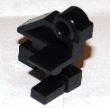

- пара "девайсов", похожих на символ
- для изъятия демпферов, в которых предусмотрено для этого прямоугольное отверстие;
- набор различных направляющих и креплений для чернильного шлейфа (все на липучках);
- пузырек для первоначального наполнения камер демпферов;
- запасная крышка для чернильных емкостей;
- 2 кронштейна для фиксации крышки ПГ
, один уже стоит, второй наверное запасной :)
- крышка ПГ. Не помню как выглядит родная, но это точно фабричная, никакого облоя и встала как родная;
- 9 емкостей по 100мл;
- 9 демферов вместе с шлейфом;
- прозрачный бокс для баночек;
- 9 пластиковых зажимов для каждого канала шлейфа;
- лист с распечатанными "важными сведениями", в частности про балансировку чернильных емкостей относительно принтера и т.д.
- CD диск с документацией по установке СНПЧ на разные модели Epson-ов, фото- видео- самих установок, софт для сброса "памперса" для разных моделей.

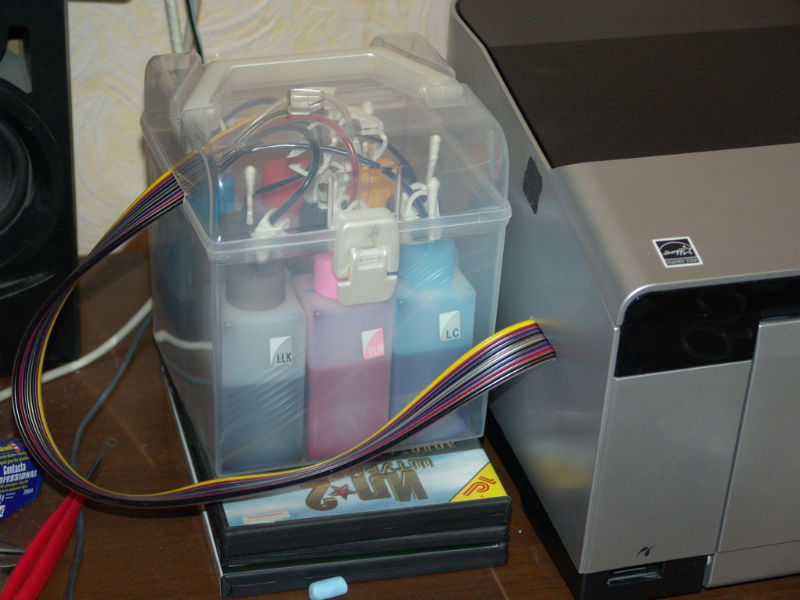

В общем СНПЧ заказал как есть и демпферы были уже с установленным шлейфом, рассчитанные под вывод с левой стороны.

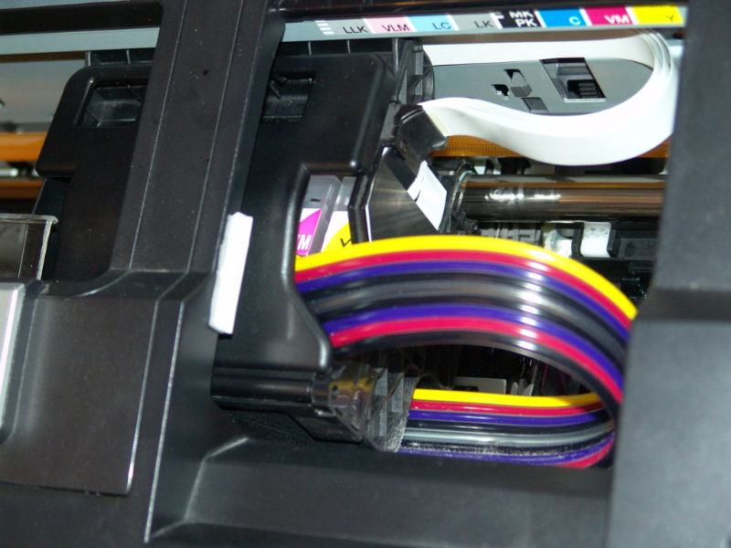

Шлейф достаточно толстый, 3.5мм и соответственно широкий, поэтому есть небольшой косяк с его прокладкой под ПГ и как следствие повышенный нагрев двигателя каретки.
Буду заказывать шлейф более тонкий как и был на старой СНПЧ, который пришлось выкинуть т.к. чернила в некоторых каналах уже зацементировались.

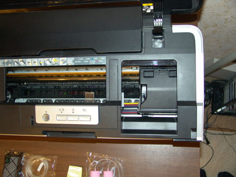

Собственно сама установка не составила никакого труда. Боковую стенку и накладную пластиковую панель доработал бормашинкой под размер шлейфа. Приколхозил на баночки воздушные "фильтры" из ушных палочек - как видел у кого то на этом форуме. Балансировка, пара тестовых страниц и все.
Правда принтер до этого почти год не печатал, но геморрой с прочисткой головы - отдельная тема, чем и как чистить - все есть на этом форуме. Обошелся бутербродами с синим ММ и прочистками в течении 4-5 дней.

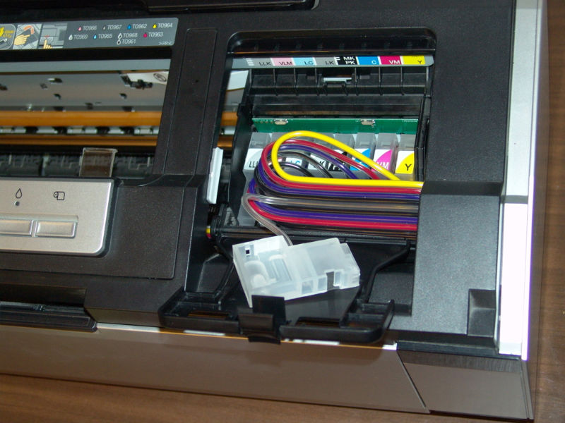

"Нутро" под крышкой. Как уже говорил я не стал переделывать вывод шлейфа, получу более тонкий - переделаю именно под правый вывод.
Даже при таком "макраме" ничего не пережимается и переламывается.
Фиксатор крышки "из коробки" не хотел защелкиваться в закрытом положении. Аккуратно нагрел над огнем и подогнул. Все фиксируется.
