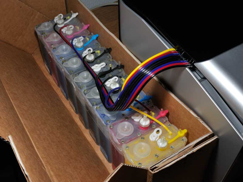

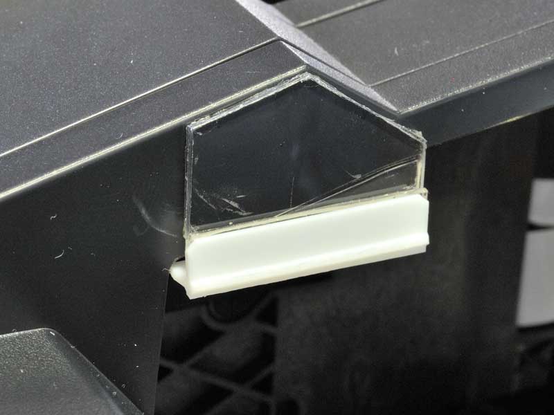

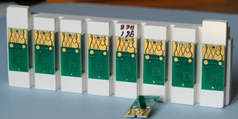

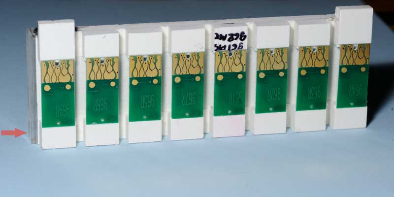

| Сообщение #32 Отправлено 10 июня 2010 - 08:50
Пару слов в, надеюсь, счастливое завершение годичной эпопеи :-)
Вкратце содержание предыдущих серий: около года тому назад была куплена СНПЧ на этом сайте, в варианте с емкостями ПРО (был опыт доведения их до рабочего состояния).
Сразу обнаружил недостачу уголков для подключения шлейфа к емкостям - прислали быстро.
Потом возникло сомнение в возможности переключения фото/матовый черный - оно подтвердилось :-(
Попытки заказать другую систему на зарубежных сайтах не удались - ответов так и не получил.
Тем временем возникли более важные заботы, печатал оригиналом необходимый минимум фотографий.
Пришла информация, что другие поставщики предлагают работающее решение, уточнил у resetters - говорят да, есть и у нас.

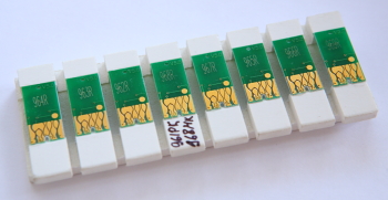

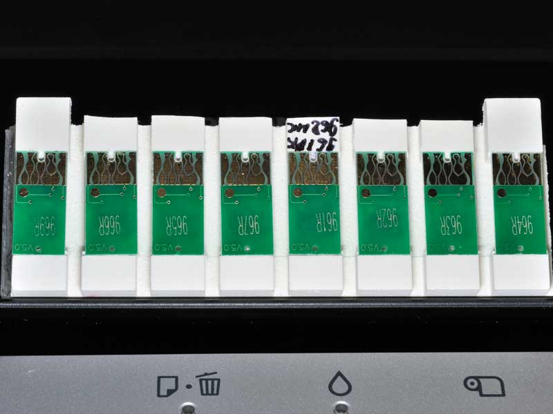

Отлично, покупаю новую планку, к ней прилагается сменный чип под матовый черный. Одной итерации оказалось мало - геометрия планки не позволяла установить ее на место.
Прислали еще две "на пробу" - одну с чипами версии 5.0 (у меня так и не заработали), вторую версии 6.0 - эта встала, смена чипа позволяет поставить в драйвере правильную бумагу - в общем, пока все работает.
В процессе установки системы возникли некоторые вопросы, недостаточно освещенные в прилагаемой инструкции (по крайней мере для меня не очевидные проблемы).
Решил зафиксировать эти моменты, вдруг кому пригодятся.

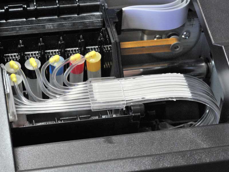

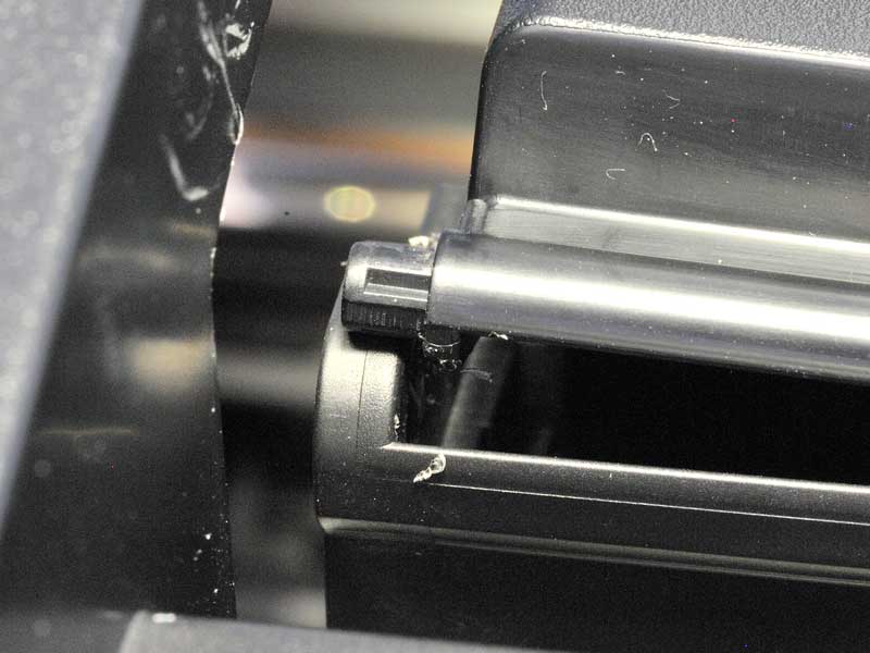

Крышку над картриджами снимать с левой стороны, на фото уже изъятая. Легко снимается без разрушений.

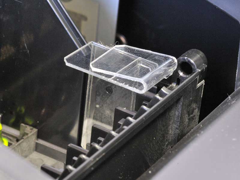

Первый фиксатор шлейфа установил так:
Направляющую так:

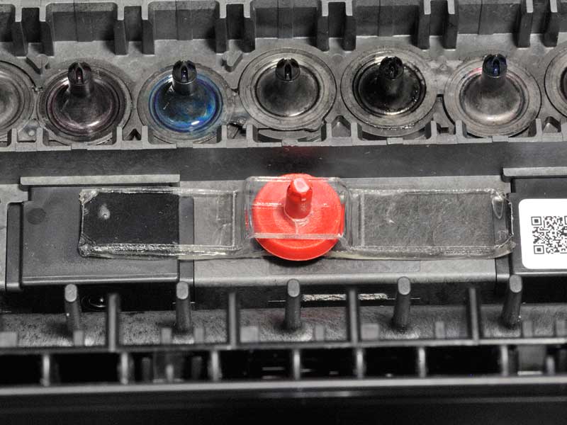

Установка дополнительной опоры для неиспользуемой капсулы (может, не очень удачно - капсула напротив светло-серой, а не черной):
Упругая лента (видимо, призванная улучшить условия работы шлейфа на сгибе) отклеилась (в поставке была приклеена к шлейфу термоклеем). Клей убрал, приклеил тонким двухсторонним скотчем для линолеума:

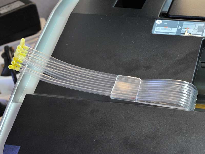

Комплектный шлейф оказался очень коротким, пришлось купить еще кусок и нарастить. Клипсу слева на выходе шлейфа клеить под крышкой, а не сверху (иначе она торчит вниз и цепляет головку):
Механически рабочая планка выглядит вот так (чипы должны быть версии 6.0):
Емкости с чернилами, видно заливку всех швов и головок шурупов термоклеем. С первого раза работают как сосуды Мариотта, не травят :-)
В общем, несмотря на все трудности, вроде как результат достигнут.
Хочется пожелать производителям все же более внимательно относиться даже к такой малотиражной продукции.
Поскольку чернила оригинальные, распечатка тестовых фотографий вопросов не вызвала :-)
Впереди - построение профилей для всяких (в первую очередь художественных) бумаг альтернативных производителей.
P.S. Мое предыдущее сообщение считать недействительным :-)

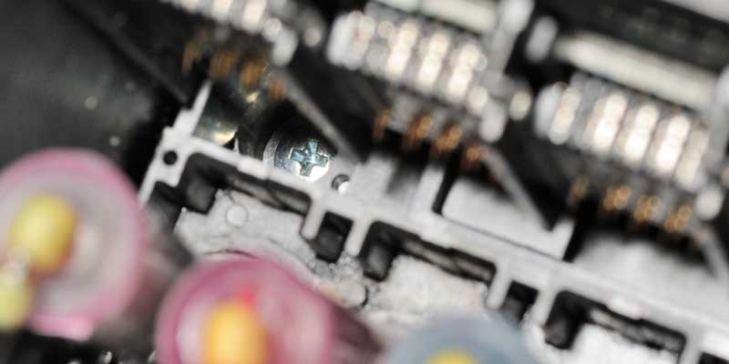

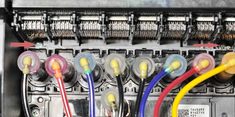

| Сообщение #33 Отправлено 13 июня 2010 - 20:46
Еще одно наблюдение из первого опыта эксплуатации СНПЧ:
зазор между шлейфом и нижней частью головки все же минимален: в месте приклеивания конца упругой полоски все же происходило касание.
Это проявлялось в виде полосатости на сплошных заливках и градиентах. При печати на А4 в портретной ориентации полосатость попадала практически в средину листа.
И это не смотря на приклеивание этой полоски тонким двухсторонним скотчем. И шлейф приклеен внизу не прилагающимися весьма толстыми самоклейками, а все тем же тоненьким скотчем.
С самого начала было слышно звук, похожий на цепляние головки, но после печати со сплошными заливками пришлось искать причину.
Помогло только удаление ленты полностью - и звук исчез, и полосатость. Надеюсь, это не приведет к катастрофическим последствиям :-)
| Сообщение #34 Отправлено 13 июня 2010 - 21:31
ConstantinM (13th June 2010 - 09:46 PM) писал:
Может в вашем случае тоже, что было у меня.

ConstantinM Возникла такая же проблема. Новую планку с чипами получил, но когда её ставлю принтер пишет "Чернильный картридж не опознан", применительно ко всем картриджам, т.е. горят все 8 лампочек замены картриджей. Ставлю старую планку- всё работает.Какая версия планки не знаю, хотя написано на чипах V 5.0 но не такая как на фото, т.е слева и с права нет выступающих частей для установки в печатающую головку.Может быть поэтому нет соединения с контактами головки и чипы не опознаются. Написал в Resetters. В прошлый раз посылка с планкой в Россию шла 5 недель. Видимо снова придётся столько же ждать новой.Странно, что высылают товар не тестируя его у себя. Я понимаю, что стоимость планки невелика, но время, время...
| Сообщение #39 Отправлено 24 июня 2010 - 21:50
Я как раз сегодня забрал вторую планку, полученную взамен не работавшей в составе купленной год назад СНПЧ.
Выглядит она так:
Выступы по краям уходят в углубления под крайними контактными группами картриджей (на фото видны винты в этих углублениях):
Купленная ранее работающая планка (я ее вынул чтобы навсегда поставить туда "матовый" чип):
Обращаю внимание, что слева видно приклеенный кусочек прозрачного пластика - явно юстировали горизонтальное положение планки по отношению к контактам.
Для справки: длина выступающих крайних элементов (максимальная высота) около 39 мм, высота средних 6 элементов около 34 мм.
Еще одно наблюдение: первой с чипами версии 6.0 (а 5.0 у меня не работали даже будучи правильно установленными) была планка с "высокими" выступами посредине - она точно не могла встать на место. У меня сложилось впечатление из общения с киевскими партнерами resetters, что бывают 2880 нескольких разных исполнений (возможно, с разных рынков).
Во всяком случае, полностью товарную планку без следов доработок я получил только сегодня, в Киев она пришла вчера.
Так что думаю, что процесс шлифовки решения только сейчас вышел на некую финальную стадию
Выглядит она так:
