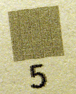

А вот на фотографиях появляются ужасные горизонтальные полосы на черном, как будто дюза то писает то нет. Ладно бы если бы полосы были с периодом в миллиметра 3-4, так они с периодом в 0.5 мм!
Вот как это выглядит:
Прикрепленное изображение: lines1.jpg
Черный цвет сплошняком:
Прикрепленное изображение: lines2.jpg
Очень заметно глазом! На остальных цветах такое есть, но слабо, не очень заметно.
Дно доноров на 10-15 мм ниже дюз, шлейф лежит отлично, ничему не мешает. Проявление этого бага не зависит от типа бумаги, засовываемой в принтер, но зависит от типа бумаги, который указан в драйвере. На Epson Premium Gloss баг остается самим собой.
В чем же может быть проблема, подскажите пожалуйста...

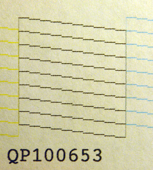

Alexandrid
Возможно конечно, с калибровкой что-то связано, но ведь она занимается только выравниванием по вертикали... Так? Единственное что, на калибровочном листе строки 4-5 все идеальные квадратики, а на первой строке очень сложно выбрать правильный вариант, и перекалибровка может идти бесконечно. Кстати, печатаемые столбики смещены не только по горизонтали, но и по вертикали(и это только в 1 строке, в остальных все бон!). Вот кусок калибровки:
Прикрепленное изображение: calibr.jpg
Вроде люди как-то с помощью adjustment program(которая обязательно убивает принтер :) ) калибрует и она якобы умеет калибровать намного больше параметров принтера, чем драйверная калибровка. Имеет ли смысл сюда копать?

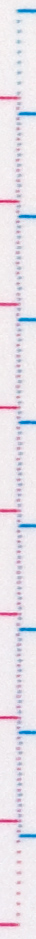

А вот тест дюз, все идеально.
Прикрепленное изображение: nozzles_test_black.jpg
koka
О! Вот у меня тоже были такие сомнения. Принтер новый, я пока не разобрался как его раскручивать... Прямо сейчас не могу посмотреть блин. Вот разбираться буду как его разбирать :)
Подумал, вряд ли что-то с протяжкой. Были бы проблемы с намного большим периодом. Она его протягивает по 3-4 мм! А тут 0,5... Проблемы с протяжкой не объясняют малый период и проблемы _только_ с черным. Посмотрел - на других цветах нет.
А вот новость!
Остановил печать фотки на середине, посмотреть как он формирует фотку. По одному участку в ~3мм он проходится где-то 6-8 раз. То есть сначала он вставляет в этот участок, например, 4 полоски, потом еще 4, но со смещением ровно на 1 полоску, потом еще 4, и так заполняет пробел между изначальными 4мя полосками(я прав??). А тут он черные полоски пуляет чуть-чуть не туда, и получается серьезное заметное смешение через каждую полоску.
Но пуляет-то он так косо только черным, причем всеми дюзами! Вот мне было бы интересно сделать калибровку черного по вертикали. Это вообще возможно? На куске калибровки(выше) видно, что пары столбцов смещены относительно друг друга... У всех так?

|    Сообщение #6 Отправлено 26 сентября 2009 - 22:58   Капралов Юрий
Спасибо, что разъяснили! Я уже распечатал его на фотобумаге... И тут нужна лупа :)
Я прочитал кстати тему про тесты дюз :) там почти все утверждали, что тест 100% :)
Надыбаю лупу и отсканирую у кого-нибудь с офигительным разрешением тест на фотобумаге, выложить сюда.
Кстати, наблюдаемый на моем аппарате эффект проявляется не только на черном, но и на синем(слабее) цвете, остальные - идеально.
Самое ужасное, что это может быть брак, в гарантию мне его уже не отдать. Ведь могли его произвести с кривой головой или еще с чем! Ужс, денег в него влил немало...

Просмотр сообщенияИскатель (27th September 2009 - 12:07 AM) писал:
До сих пор НИКТО даже из СТАРОЖИЛ не выложил ИДЕАЛЬНЫЙ тест.
Только что отпечатал на двух принтерах (новом и старом, двухлетнем) тест дюз. Фотобумага. Расмотрел оба теста через лупу. Не нашёл существенных отличий. Да, действительно, вертикальные точки между "лесенками" не располагаются идеально вертикально. Калибровка из драйвера может обеспечить более лучшую "вертикаль", но тут большую роль играют люфты перемещения. Кроме того, мало кто жалуется на вертикальную полосатость, которая на реальных отпечатках практически незаметна.
Итак: граница на тесте между LM и M. Принтер R270. Новый, практически - десяток А4. Чернила ИнкТек. Капсулы, Мариотты. Шлейф по станине. Вместо пластиковых подшипников - бронзографитовые вкладыши. Есть небольшой люфт.
  • Прикрепленное изображение: Scan10001.jpg
|    Сообщение #11 Отправлено 27 сентября 2009 - 16:24   Капралов Юрий
Благодарю за ответы!

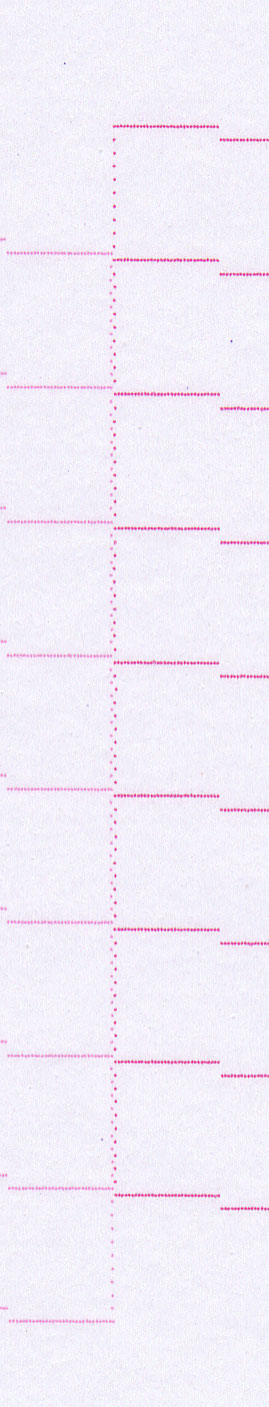

Вот куски моего тест дюз. Постарался сделать получше. Делал фотоаппаратом :)))
Прикрепленное изображение: y_b.jpg Прикрепленное изображение: b_lc.jpg Прикрепленное изображение: lc_lm.jpg Прикрепленное изображение: lm_m.jpg Прикрепленное изображение: m_c.jpg
Точечки не выстроены в вертикальную линию, да и по оси y они флуктуируют. Я уж думаю, может за ММ сбегать? Хотя жалко же! Принтер новый совсем. Как могло так получиться, что совсем все новое и с дюзами беда? Ума не приложу!
Вертикальную - по ходу листа? Такого у меня нет :) Есть только зубастые границы текста из-за плохой калибровки.
Или же вы про горизонтальные тонюююсенькие полосочки? Есть такое?
Я распечатал из ворда горизонтальные линии, их принтер печатает тремя-четырмя тонкими микролиниями, так вот видно, как линия вначале отстает от всех, , летит криво, а потом все три микролинии выстраиваются в одну жирную и ровную, вот так видимо он и писает, слегка флуктуируя :). Но на фотках это почти постоянный эффект!
Прикрепленное изображение: lines_2.jpg
Косоструй?
А я пока сбегаю за ММ, пожалуй...
