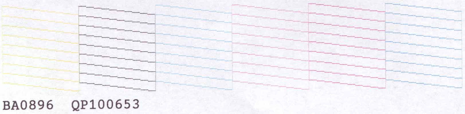

- Принтер Epson Stylus Photo T 50, чернила Claria, оригинальные картриджи не использовались. Принтеру 3 недели, куплен в фирменном магазине. Гарантия естественно тю,тю...
- СНПЧ - WWM; в каретке принтера - картриджи WWM шли в комплекте с СНПЧ 2 раза обнулялись мною по инструкции без проблем; в качестве доноров- емкости типа ОФИС с фильтрами и силиконовым шлейфом к картриджам; установлены - в специализированном центре по установке СНПЧ. Датчик открытия крышки принтера заблокирован. Уровень чернил разный во всех емкостях, примерно 4-6 см от дна донора. Доноры стоят на столе рядом с принтером. Возможно при транспортировке произошло взбалтывание желтого и черного цвета есть следы от чернил на верхней внутренней поверхности донора.
- чернила шли в комплекте с СНПЧ : E82/C, E82/M, E82/Y, E82/LM, E82/LC, E82/LM, E82/B все водорастворимые по заявлению производителя; производитель - WWM.
- производиться печать на бумаге: Epson Glossy 225g 10x15 Promotion 50+50 листов, Lomond Glossy 230g 10x15 100 листов, WWM 230g Glossy A4 20 листов (точно не помню), ARO Glossy 210g 10x15 2 пачки по 50 листов, Maestro standart 80g 500 листов и DVD: Samsung Printable 4,7Gb.
- проблемы и описание ситуации
2 вопроса

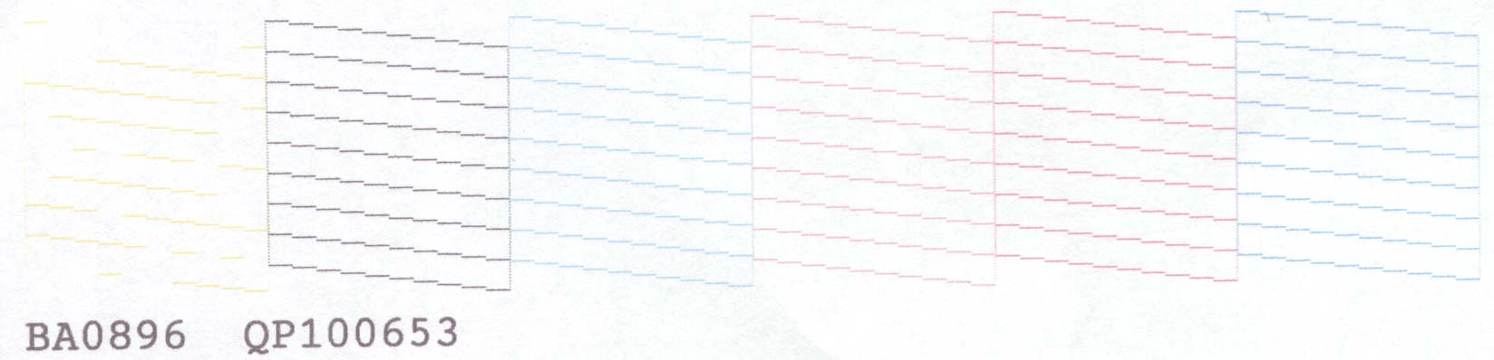

1. При включении принтера сразу делаю тест дюз. На тесте явных пропусков нет см картинку 1. После печати 5-6 листов А4 в режиме "Текст" и "Текст+Картинка" появляются полосы в следствии забивания желтых дюз. Обычно забитыми оказываются 1-2 дюзы желтого остальные нормально. Делаю прочистку и ...кошмар. После прочистки печатаю тест дюз и забитыми оказываются примерно 25-30% дюз. См картинку 2. Делаю прочистку второй раз и тест получается как на картинке 1. Такое началось примерно через 1,5 недели эксплуатации. Напечатано примерно 300 фото, 2 DVD, и 150 листов текста с картинками. В режиме "ФОТО" и "Наилучшее ФОТО" видимых отклонений не замечено. Прошу помочь разобраться в чем может быть дело и что предпринять для устранения.

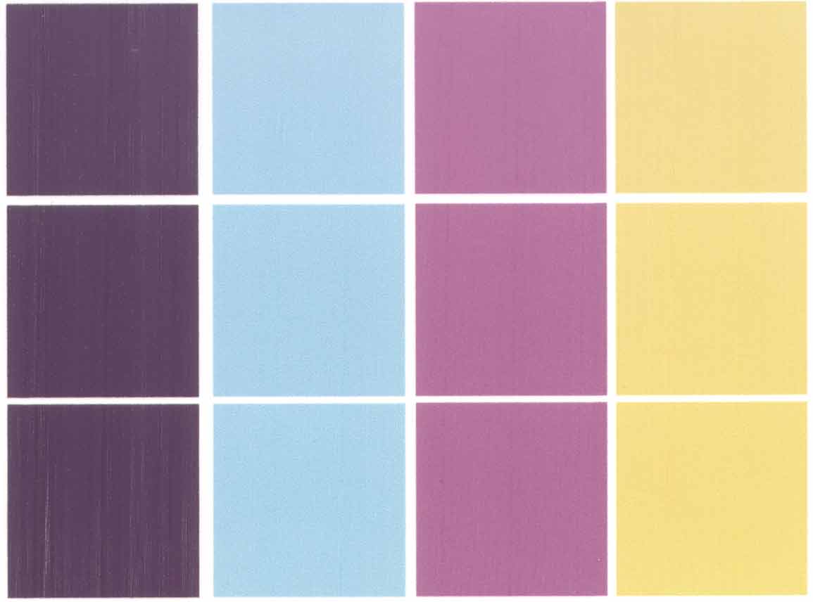

2. При печати черным в режимах "Черновик" "Текст" "Текст+картинка" появляются белые полосы. Тенденция такая: если печатать длинную полосу на формате А4 то в начале полосы белые полосы, в середине практически не заметны и в конце тоже немного полос. См картинку 3. Прошу помочь разобраться в чем дело...
-дополнительные работы: по инструкциям с этого форума сделал слив чернил в баночку. Никакие промывки, прочистки, бутерброды, снятие элементов принтера, отмачивание в виброваннах и т.д. не проводились.
- статус-монитор принтера ни разу не сообщал о какой либо неисправности кроме: один раз не было бумаги, один раз не правильно вставил лоток для CD, и сообщение о заменах картриджа.
К сожалению в одном сообщении у меня два вопроса из разных тем, один из этой другой из "Кривой тест дюз" дабы в двух сообщениях не писать верхнюю шапку и прикладывать картинки. Если такой формат сообщения не может быть принят просьба сообщить мне и я перенесу сообщение в другую тему.
Картинка 1- Тест дюз без явных, видимых отклонений
Картинка 2- Тест дюз после одной прочистки ПГ
Картинка 3- Белые полосы при печати черным
2 вопроса

вау! ёпсон продает фирменные чернила? с каких пор? у Вас банальная проблема с уровнем чернил в донорах.
| Сообщение #26 Отправлено 06 ноября 2009 - 14:19
т.е. надо выровнять уровень чернил во всех донорах? Просто скажите да или нет, если нет то как решить проблему (поиском пользовался неоднократно, проблему не решил)
| Сообщение #27 Отправлено 06 ноября 2009 - 14:44
Проверьте следующие два нюанса:
Как правильно заправить доноры (грабли мариоттов-2).
Балансировака СНПЧ.
А чернила WWM, мягко говоря, использовать не рекомендуют.

Боюсь что это прощальная песня головки, у меня уже толпа принтеров с умершим желтым цветом. Причем не сами сопла, а именно фильтр в головке умирает первым, пока чернила просачиваются, он поначалу печатает, затем все. Чем больше прокачиваешь, тем хуже становится, фильтр забивается сильнее. Остальные цвета пока у RDМ, косячат, но не так сильно. У InkTek похожая проблемма со светло голубым, но не так сильно проявляется.

опять ЦЦЬ...не будет она нормально работать...ни балансировка не поможет, ни что другое...не...ну поможет на время...потом опять...
конструктив такой...а ещё и чернила ЦЦЬ...много лишнего там...что в картриджах, что в донорах...одно слово-клапаны...в том числе и "обратные"...
кторые в картриджах...ещё и с "пружинкой". Но если нравится и работает-пользуйтесь...у кого-то работает...у меня тоже...но после переделки. :)
