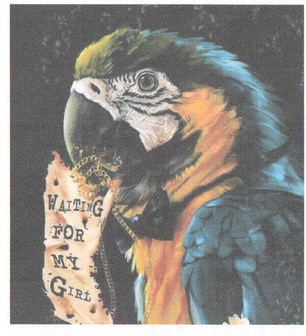

|    Сообщение #24 Отправлено 28 сентября 2009 - 07:26   lordlegion
Оригинальный фаил 33,4 КБ
Прикрепленное изображение: Original_popugai.jpg
Напечатанный на снегурке Обычная бумага-качество высокое
49,4 КБ
Прикрепленное изображение: Snegurka_popugai.jpg
Вот так непрокрашиваются волокна на обычных бумагах при разном выборе носителя в драйвере принтера ДКТЕК пигмент, На фотобумаге всё отл (может кто подскажет в чём косяк?). Но тут вопрос, эти чернила приобретены для листовок на улицу т.е. включително печать на Снегурке, Балет и т.д., ну непечатает он на них, как ведёт хамелион???.
ЗЫ: Чернила очень хорошие для матовой бумаге, дюзы пока ниразу незабивались, печатал ночью непрерывно 400 листов 2 раза сбрасывал чернила- ниразу незаполосил и нетребовал прочистки.
|    Сообщение #25 Отправлено 28 сентября 2009 - 07:32   koka
Пигмент не так "проникает" в структуру" бумаги...как "водянка"...
|    Сообщение #26 Отправлено 28 сентября 2009 - 07:37   lordlegion
Ну это понятно, есть ли смысл сменить чернила на хамелион что бы печатать на обычной бумаге (может он также печатает?) а то я уже собирался взять либо 6 баночек хамелион 100мл или оставить эти чернила и взять по 500мл
