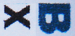

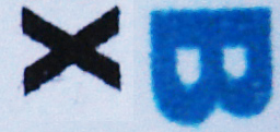

короче все плохо. Больше всего меня разочаровал принтер. Рядом стоит Canon ip4500, который прошел через все, уже 1,5 года трудится в поте лица и до сих пор выдает отличное фото.
Но обо всем по порядку. (прошу прощения у модераторов за то, что я свалил в одну кучу все и про принтер, и про чернила)
Чернила:
1. Обычная бумага Ballet.
Как печатает Canon iP4500 (IckTec). Страницу он выдает за 6-7 сек. Черный - сочный, короче почти лазер.
А вот так пигмент растекается на Epson T50 (Hameleon ER390). Мусолит страницу целых 13-15 сек! Черный далеко не черный, лазером и не пахнет!
Комментарии?
Комментарии?

В том, что получилось на втором скане виновен кто-то один из двух, либо пигмент Hameleon, либо бумага Ballet, если, конечно, драйвер был настроен правильно, принтер исправен и СНПЧ установлена корректно.
Древний динозавр СХ3700 на обычной офисной 80гм/м пигментом WWM печатал намного качественне. Если только черным (или любым другим одним цветом), то так, как на первом скане буква Х. При печати в высоком качестве черного, который получается смешиванием всех цветов, возможны рваные смазанные края, проблема механики, криво уложенного шлейфа, отсутствия калибровки...
з.ы. скорость - бич Эпсонов. Увы.
