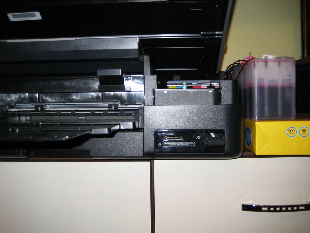

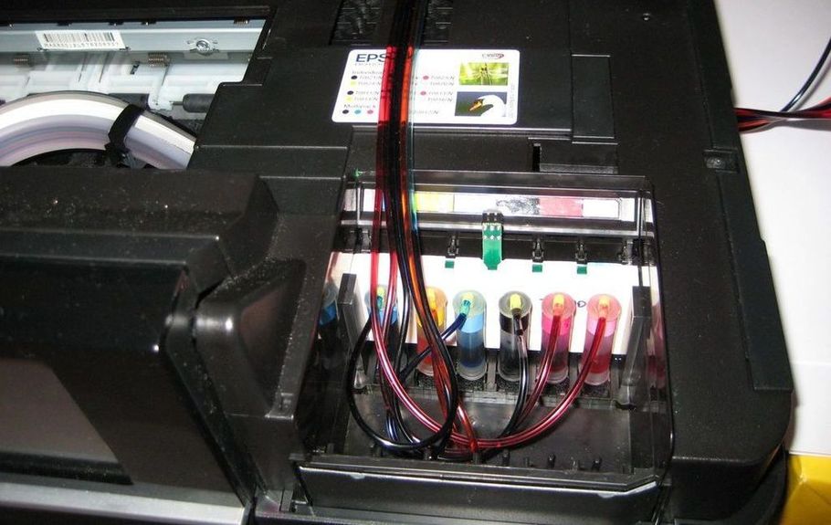

Итак я снял СНПЧ и поставил на прочистку принтер с помощью заправленных промывкой ДЗК, и прогнал через принтер 200 мл, каждый день делал прочистки и оставлял до следующего дня. Прочистку делал с помощью инктек РПЖ. СНПЧ полностью перебрал, купил новый шлейф (он пришел тоньше чем когда шел сразу с СНПЧ при покупке), шлейф предварительно обрезал и насадил на штуцера, после чего обрабоатал феном. Всю систему промыл обычной водой, а потом дистилировкой залил емкости полностью, и прокачал дистилировку литр через систему. Снял картриджи, и сразу поставил СНПЧ, залил аккуратно чернила и сделал согласно рекомендациям балансировку, несколько прокачек до того пока не пошли чернила на тесте дюз, так как я промыл полностью и чернил в ПГ не было. Появились все дюзы, в том числе черный. Оставил на ночь, на след день только делать тест дюз и на те - опять черного наполовину нет. К тому же 50х50 были заправлены все капсулы, а через несколько дней заметил что синий немного протравливает, так как капсула теряет уровень воздуха, точнее передает его весь в шлейф, а в капсуле ничего не остается. Со всеми остальными все нормально, но вот черный тоже капсула немного на 1 - 2 см от штуцера пускает воздух в шлейф. Делле воздух не продвигается. Ребята помогите пожалуйста, а то я уже полгода скоро как просто мучаюсь, СНПЧ барахло или нужно быть просто спецом как Вы для того чтобы можно было бы нормально печатать?
Вот прилагаю еще файл балансировки СНПЧ. Правильно ли?
На фото видно как синий, крайний слева кабель пустой, а черный немного.
| Сообщение #26 Отправлено 29 октября 2009 - 08:49
Да, интересно.
Если правильно понял все рекомендации по балансировке - исходя из фото доноры все-таки слишком высоко.
В идеале, уровень чернил в донорах дожен находится на одном уровне с чернилами в капсулах (в режиме баночек). На форуме на примере RX700 именно для МФУ и особенно при заполнении доноров больше половины доноры нужно не поднимать, а опускать относительно уровня МФУ.

| Сообщение #27 Отправлено 29 октября 2009 - 14:49
Сегодня принес чернила, буду промывать ПГ и ставить Инктек. картриджную систему не хочу, это уже пройденный этап. Может нам спецы этого форума помогут?
Балансировку делал http://www.reseters.ru/index.php?showtopi...mp;#entry117393

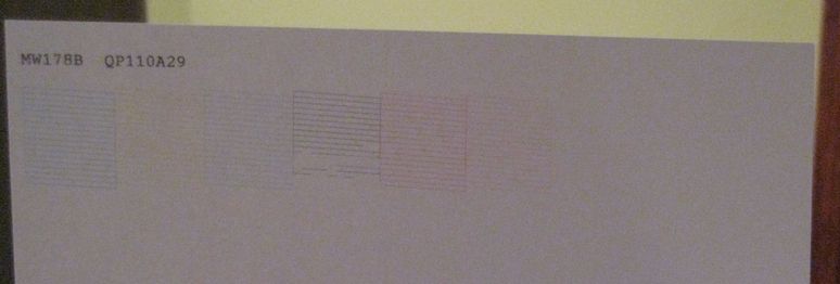

Я же все прочитал, по крайней мере все что нашел. А раз уже мучаюсь с ним несколько месяцев - то хорошо искал. Но все равно ответа на вопросы не могу найти. Почему пропадает черный цвет? Фото я сделал. И вот прошу помощи у знающих кто и что может подсказать, или указать на ошибки. Вы спецы в данном русле. Я например спец в другой технике, и если я нучну говорить о своей направленности - то Вы бедет таким же профанами как мы с Оил в СНПЧ. Так что если нет желания помочь разобраться, - не нужно помогать. Нафига нужен тогда этот форум? ;) Может наши спецы из Ресеттерс которые продали данную систему и чернила подключаться? Учитывая что человек сделал все по инструкции которую они прилагают к данному СНПЧ. И как писали - мы гарантируем вам удовольствие от работы с супер качественными чернилами ДСтек и нашей СНПЧ. Я занятой человек, и времени на игры с СНПЧ и принтером на протяжении нескольких месяцев у меня нет. Так вот давайте совместными усилиями попробуем решить данную проблему.

Проверьте работоспособность доноров, в частности - работу как сосуд Мариотта, т.е. наличие чернил в ВО.
Можно не проверять а отключить сосуд Мариотта, но перебалансировать систему, балансировать не как сосуд Мариотта в как обычные баночки.
Заправьте капсулы 70х30 чернил и воздуха соответственно, во время заправки проверьте проходимость каждого канала путем подъема и опускания донора относительно снятой капсулы, наблюдая равномерность и легкость поступления/ухода черни из/в капсулу.
После всех процедур сделайте глубокую прочистку и оставьте принтер на пол часа. Тест дюз.
Если не поможет - снимать и мыть.
После помойки - устанавливать и проверять.
Когда все образуется, включить сосуд Мариотта в донорах, перебалансировать систему и печатать.
Это ведь не сложно, правда?

Добрый день. Спасибо большое за помощь Episode. Появился черный после прочистки, стоял неделю на чистящей жидкости. Дальше я убрал картриджи и поставил СНПЧ, капсулы набрал 70% чернил - 30 воздуха, черный больше не пропадает, но как только напечатаю несколько фоток - 2 в самом лучше качестве - пропадает синий желтый и лайт маджента практически полностью, я так понял это зависит от балансировки или от того сколько чернил в капсулах. Оставляю на час - после прочистки - появляются все, напечатаю парочку фоток и опять полосы и пропадает на тесте дюз какой-то цвет. Дальше я немного поставил выше доноры - появились почти все кроме лайт маджента. И кстати, очень страшно что воздух после простоя немного отходит из капсулы в шлейф?
| Сообщение #39 Отправлено 05 ноября 2009 - 19:14
ГеРметичность...всему голова...
| Сообщение #40 Отправлено 06 ноября 2009 - 13:23
Crossfate (5th November 2009 - 03:54 PM) писал:
Не страшно, но нужно устранять. Причина, либо одна из двух, либо обе одновременно.
1. Негерметичны капсулы.
2. Высокое разрежение в системе (низко стоят доноры)
