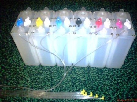

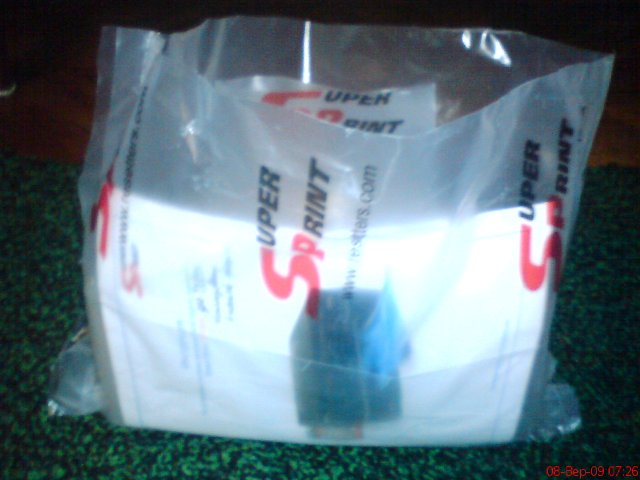

Начну, наконец, свою историю:
Сделали заказ на СНПЧ (договорились с ребятами, что комплект для ТХ700, а при появлении иструкции для ТХ800, они нам ее дошлют). Заказали через нашего месного дилера для удобства, причем 2-ва комплета ибо нашелся еще один желающий. Приехал наш заказ в начале сентября, на выходных забрал запакованый (запаяный) комплект. Но в ВС не дошли руки - сел за это дело во ВТ. (в Пн не рискнул).
| Сообщение #11 Отправлено 15 октября 2009 - 17:12
Изучив все от корочки до корочки, начал вскрывать раскладывать содержымое пакетов.
Собравшись духом начал следовать пошаговой иструкции. Но добравшись до пункта о капсулах - искомых не обнаружил. Покрутился туда-сюда, позвонил обладателю второго комплекта - у него такая же ситуация. На следующий день связался с дилером и обьяснил ситуацию. Он в свою очередь связался с поставщиками. Через день сообщили, что коплект капсул передадут в ближайшее время причем с свежеиспеченной иструкцией для ТХ800, что в свою очередь обрадовало и сняло осадок.
Забыл поинформировать, что принтер стоял новый в упаковке. Но руки уже чесались. По этому не дожидаясь капсул решил поставить оригинальные картриджи для практики.
Прошел инициализацию и подготовительные операции (к компу не подключал) - все гуд. Напечатал с SD одну 10*15 на фирменной бумаге с комплекта - супер. Вторую с камеры чере USB тоже на родной - супер. Потом еще 5 с разными настройками но уже на InkTec glossy. После это с переодичностью в пару дней еще 3 фото.
Продолжение следует .....

Продолжаю...
Ровно через две недели после получения заказа забрал новую инструкцию и набор капсул.
Уже не дожидаясь приступил к установке. В новой иструкции прокладка шлейфа была изменна, причем навзгляд, в лучшую строну. Спешу заметить это мой первый СНПЧ на фотопринтере. В студенские годы - шприцевал НР струйные, ну и в лазарные НР тонер досыпал. Более глубоких познаний не имел и к нынешнему времени отстал. Так что Новичок с большой буквы.
Все сделал по инструкции при выключенном от сети принтере. Во всех каспулах 2/3 чернил с четким разелением воздух/жидкость, только в черном при перевороте по стенкам растеклось чернило и разделение не было столь четким. Ну настал момент истины.
После включпения принтер сделал прочистку и выдал что бы заменить М(Magenta) - не нашол. Потеребив планку я получил что-то похожее. Потом последовала серия екпериментов с влючением-выключением, выниманием-вставляни ,ем планки чипов. В 94% осутствовал М, в 4% - B (Black) и Y (Yellow), в 1% - 4- 5 цветов, в 1% (2-3 раза) - удалось запустится со всеми цветами, но после посылания на печать после предварительной подготовки викидывало отсутсвие приславутого М. Дело было вечером, так что вдоволь хлебнув этой радости, решил отложить до завтра. Утром (Пн.), так как встаю рано запустил агрегат - всех цветов не было. Плюнул и ушел на роботу. Хочу только заметить - капсулах было все красиво и четко, только в шлейфе черного были разрывы чернила (воздух) правда не совсем близко к капсуле. Ничего в тот момент не делал. Днем связалсяс обладателем второго комлекта СНПЧ. У принтер был еще в упаковке как и СНПЧ. Договорился одолжыть планку с чипами для тестов.
Во Вт. вечером продожыл. Заменил планку. Было несколько срабатываний, что нет 2-х - LC. и Y. А так планка подошла мне больше. Ну на этих радостях снял черную капсулу и постарался устранить воздух. Акуратно, как мне казалось, шприцом подтянул чернила и установил капсулу на место. Ну и пошел на печать. Не знаю почему не провел тест дюз, просто поспешыл наверно. Распечаталось фото - на первый взгляд все нормально. Пустил следующюю ... Ну тут как говорится и пошли чуть заметные полосы. Растроился... Провел прочистку головки и распечатал тест дюз - все цвета кроме черного - 100%, черный - процентов до 30% дюз не были видны. Провел еще три прочистки ПГ и тесты дюз. Картина принципиально не изменилась. После четерых прочисток апарат выдал, что в ПГ воздух и надо постоять 6 часов. На этом в тот вечер все закончилось.
С утра прочистки не делал просто распичатал тест дюз. Картина таже. Пошел угрюмый на роботу.
Вечером еще несколько прочисток ПГ и тестов. Причем на одном из тестов - ЧЕРНАЯ КЛЯКСА. Попытался для прогонки копировать пару страниц ч-белого текста. Полосы!!!
В результате вечера принтер выдал сообщение об неустранимой ошыбке и необходимости обращение в СЦ. Выключил все и пошел спать.
Добавлю только, что во время этих мытаний принтер в автоматическом режиме тоже прочищал головку, сколько считал нужным.
Следующим вечером (Среда) включил вышел на режим сообщение об ошибке не было. Тест дюз - картина печальней некуда. Поседел покрутил - ни каких жестких дейсвий.
На протяжении дня собирал информацию о промывке ПГ. Боялся конечно первый раз лезть. Уже собирался с мыслями и духом. Но представте каким было мое удивление, когда после очередного автоматического дейсвия принтера он выдал - "ПАМПЕРС ПЕРЕПОЛНЕН. Обратитесь в СЦ". Это меня добило, как мне казалось окончательно.
(Сканы фото и тестов постараюсь добавить в Пн.)
Продолжение следует...
