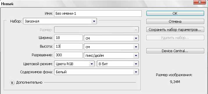

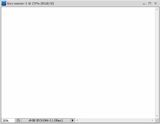

Я это делаю слеющим образом: В фотошопе создаю новый файл, размер которого ставлю равным размеру бумаги.
Для бумаги 13*18 я настраиваю так:
Получаю:

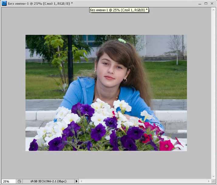

Далее загружаю в фотошоп фото которое необходимо напечатать, перенашу фото на полученную ранее заготовку, масштабирую и кадрирую.
Получаю:

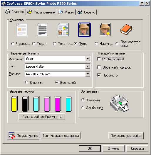

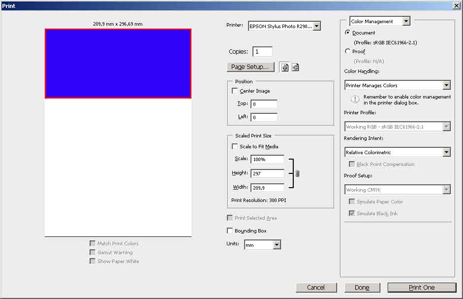

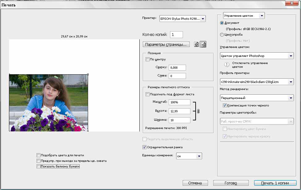

Далее приступаем к настройке печати. Сначала настраиваем параметры страницы: Размер бумаги ставим А4, ставим необходимый тип бумаги, ориентацию, увеличение я ставлю "минимум", печать без полей. Управление цветом настраиваем как обычно.
Потом позиционируем: Если формат снимока альбомный, то распологаем его в нижнем левом углу. Если - книжный, то в верхнем левом.
Далее печатаем. И радуемся результатом своего труда.
