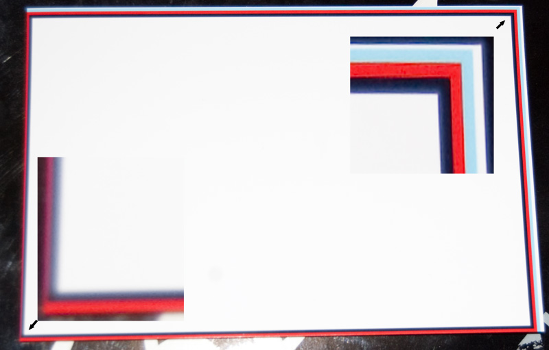

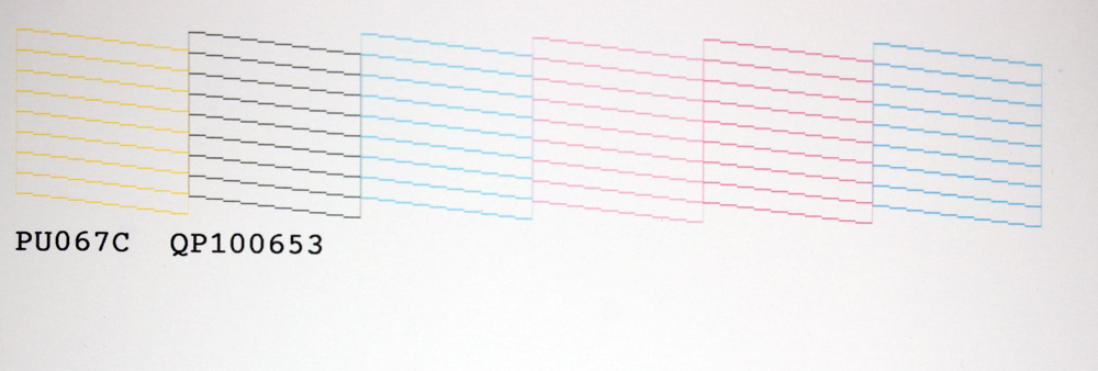

| Сообщение #14 Отправлено 17 июня 2009 - 12:48
Чтоб не плодить темы.....
Вопрос заключается в следующем:
Epson R290 + СНПЧ Resseters +чернила InkMate 290/390, тест дюз.... не в нем вопрос...
Формат А4 печатает со сещением 1-1,5mm вправо(если смотреть по ходу бумаги)...
Если увеличить масштабирование - справа уходит часть часть изображения за пределы листа....
Печать проводилась из программ: Phonoshop, Easy Photo print, ACDSee FotoSlate 4 Photo Print Studio 4.0....
P.S. Эта протблема на всех форматах как выяснилось...
Как с этим боротся, чем можно это откалибровать?
| Сообщение #16 Отправлено 17 июня 2009 - 18:13
ну дюзы то тут явно не при чем.
это так с самого начала было или "внезапно" началось?
в принципе пока так навскидку могу предположить только что в глазе(который внизу каретки) дело.
еще можно попробоваь в сервисной проге запустить аджастменты: PG adjustment, Top Marign Adjustment, head angular adjustment, pw adjustment, first dot position adjustment, PF adjustments.
тут указал вроде как все аджасты которые могут повлиять на это дело. разве что только head angular adjustment тут не при чем, если ты не снимал голову

| Сообщение #17 Отправлено 17 июня 2009 - 18:17
Принтер новый, печатаю третий день. Проблема с сатого нового, просто поначалу не пробовал печатать "в размер" - а тут фото с рамочками нужно печатать...

| Сообщение #20 Отправлено 17 июня 2009 - 18:48
кстати тестики лучше распечатывать хотя-бы на на самой простой фотобумажке. можно даже взять двусторонюю матовую 120г\м
да, и почитай в сервис мануале как всем этим добром пользоваться.
