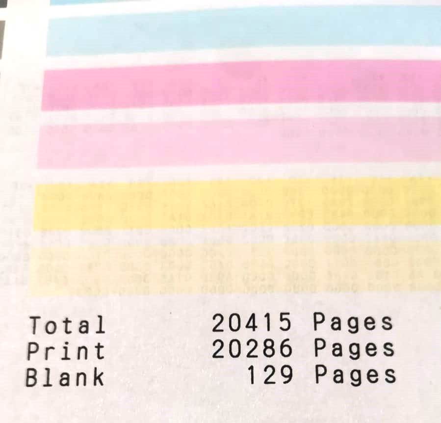

Друзья, всем привет. Перечитал всю ветку, все уже давно знают и умеют обнулять памперс на Canon серии G 1400,2400,3400, но ни кто не разговаривает о счетчиках Total, Print, Blank (я их зову пробег принтера) Где то услышал такую сплетню, что якобы когда счетчик Total достигает определенного значения,(дословно-принтер достиг предела страниц) принтер блокируется (умирает). К то в теме, правда ли это ??? И если да, как обнулить этот счетчик ?
