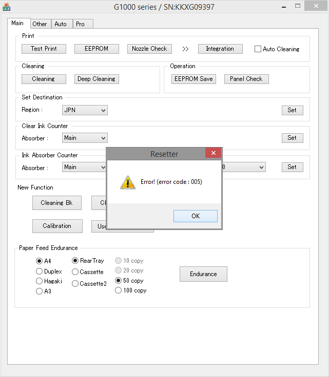

"Пляски с бубном" станцевал, MG 5640 оказался пока крепким орешком.
Попытался войти в сервисное меню по описанным выше инструкциям,
Подключил принтер к компьютеру Windows XP 32 по USB. Canon Service Tool закинул на локальный диск С:canon
На выключенном MG 5640 зажал кнопку стоп (красный треугольник в круге).
Не отпуская кнопку стоп зажал кнопку включения.
Не отпуская кнопку включения, отпустил кнопку стоп.
Не отпуская кнопку включения нажимал на кнопку стоп пять раз.
Отпустил кнопку включения.
В итоге: кнопка включения загорелась белым цветом индикатора, экран МФУ стал подсвечиваться, без надписей.
На компьютере уже были установлены все драйвера на MG 5640 ранее, но появилось окно мастера установки драйверов, пока свернул его, запустил Canon Service Tool 5103, в окне программы МФУ определился и появился серийный номер. Нажал Set в Ink Absorber Counter...появилось окно "Error 006" (по описанию ошибки принтер не находится в сервисном режиме. Решение: 1 Не верно вошли в сервисном режиме. У всех новых моделях вход в сервисный режим — нажатием 5 раз кнопки Resume. 2 Сервисным режим не активен. Почему? : возможно уже кто-то пытался сбрасывать абсорбер в этом принтере с помощью более старой версией Service Tool. Что тогда делать? : только перешивать микросхему)
Запустил Canon Service Tool 4905.
Кнопка Set отсутствует в в Ink Absorber Counter, в окне программы также МФУ определился.
Запустил Canon Service Tool 4720.
Нажал Set в Ink Absorber Counter, в окне программы МФУ определился....появилось окно "Error 005" (Программа не видит принтер. Решение: Возможно Вы не подключили его по USB)
Посмотрел диспетчер устройств, принтер не определился, хотя все "дрова" на месте.
Подумал, может капризничает COM порт, поочередно проверил все порты, посыпались ошибки "Error 005"
Вернулся на первоначальный COM, при появлении мастера установки драйверов, попытался подсунуть ему "дрова" MG 5640 с оф. сайта, в системе МФУ в диспетчере задач по прежнему как неизвестное устройство Canon. Только уже в Canon Service Tool 5103 ошибка не "Error 006", а "Error 005".
Стал тестировать Windows 7 64, с теми же программами и дровами, в Canon Service Tool 5103 и 4720 только "Error 005", во всех программах МФУ определился, получается компьютеры его видят, а сервисный режим МФУ все равно "залоченный", нет обратной связи.
Нажал кнопку включения МФУ, стала мигать белым цветом, экран все время светлый.
На нажатия больше МФУ не реагировал. Выдернул шнур из розетки, сразу самостоятельно выключился компьютер.
Попробовал опять войти в сервисный режим, в итоге после пятого нажатия Resume загорелся оранжевый индикатор.
Выключил, опять включил МФУ, запуск прошел в штатном режиме, и "радостное" сообщение с ошибкой 1700.
Принтеру 2 года, пробег 1900 листов, накат 2 лицензионных комплекта(1 стартовый), дальше ПЗК и чернила InkTec, перерывы в печати максимум неделя раз 5, а так постоянная "дозированная нагрузка".
