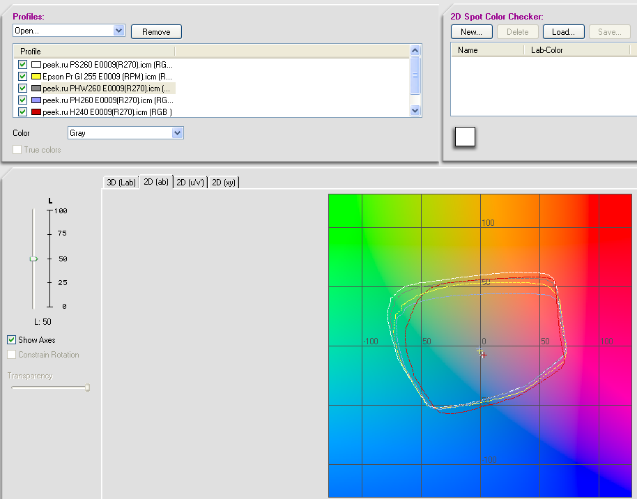

Для сравнения строил профиль для Епсона премиум глосси 255(Epson Pr Gl 255 желтый). Китайских бумаг названия не знаю, хозяин конторы пока не разглашает(ему прислали пробные образцы) PS260(белый) аналог ломондовского сатина, РHW260(серый) в мелкий ромбик(Женя назвал ее скатеркой), остальные два похоже глянец, но такое ощущение что чем-то забрызган - РН260, Н240 вообще с натягом можно назвать полуглянцем. Можно ли сказать что первые две бумаги лучше епсона?У всех бумаг подложка синтетическая, кроме последней.

major.39 (21st July 2009 - 02:04 AM) писал:
Пока можно сказать, что охват шире. Режим печати рпм или фото?
